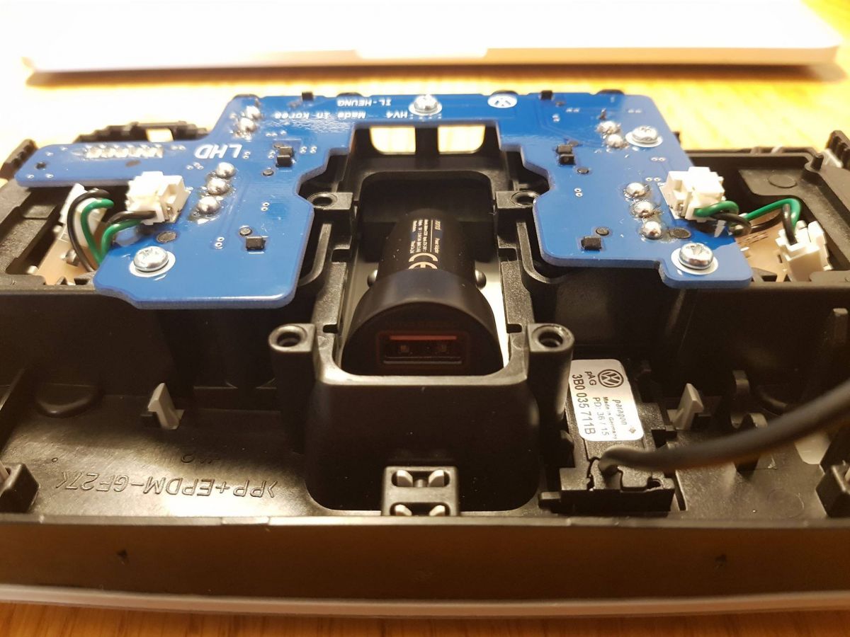

    Chciałbym podpiąć sobie kamerkę w samochodzie. Gniazdo zapalniczki samochodowej w Golfie jest umieszczone w dziwnym miejscu oddalonym od deski rozdzielczej i znajduje się pomiędzy fotelem kierowcy i pasażera. Próbowałem tak jeździć ale niestety bardzo słabe są wrażenia z jazdy z kablem dyndającym przez pół auta.
    VW Golf MK7 - Podpięcie kamerki - jak przekonwertować 12V > 5V z podświetleni
    Naturalnie najlepszym miejscem do tego wydaje się być moduł oświetlenia kabiny przy lusterku wstecznym bo tam napięcie jest od razu po otworzeniu drzwi i jest jeszcze kilka minut po zamknięciu. Potrzeba tylko coś co przekonwertuje mi 12V na 5V/1A i zasili kamerkę.
    Moje największe obawy to temperatura. Auto jest czarne, urządzenie ma być zamontowane tuż przy dachu i nie chciałbym spłonąć w samochodzie jadąc w korku w upalne lipcowe popołudnie :)

    A nie lepiej dać ze skrzynki i schować kabel niż "konwertować" napięcie?😉😀
    Wrzuć w podsufitkę ładowarkę,praktycznie każda ma 5V 1A i nie grzeje się tak że nie można jej dotknąć.

    Kupiłem cały moduł w którym jest więcej miejsca niż w moim poprzednim. W starym (w góry) było dość ciasno, w nowym na ledach jest dziura pod przycisk do szyberdachu i tam weszła cała ładowarka. Przykleiłem do podstawy i przyblokowałem po bokach taką spienioną pianką. Teraz tylko wlutować się w zasilanie, przeciągnąć kabel i mam montaż o który mi chodziło. Ma to o tyle potencjał, że jak będzie potrzeba zmienić kabel na usb-c to zrobie to w 3 minuty :)

    No i zdemontowałem. Temperatura w tym miejscu od dachu jest tak wysoka, że ładowarka się wyłącza sama (pewnie ma jakieś zabezpieczenie). Nie polecam montować niczego extra w tym miejscu. Przenoszę całość pod deskę rozdzielczą bo tam będzie chłodniej.

    ale temat jest juz out of date. za ciepło tam było. przeniosłem sie pod kolumne kierownicy i plus wzialem z fusetap a
