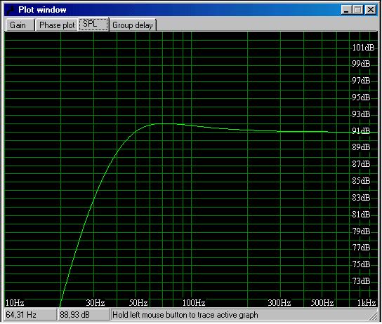

    Witam! Planuję budowę subwoofera do samochodu (Lancia Y10 :P). Nie chcę robić maszyny do nagłaśniania osiedla (nie mam tyle kasy) tylko żeby to dobrze grało. Zależy mi żeby uzyskać mocny bas (odczuwalny na klatce) ale jednocześnie żeby był to bas dobry jakościowo. Znudziły mi się już konstrukcje na Alfredach czy innych 888 :/ i wybór padł na Magnat Xpress 10". Wcześniej jak coś montowałem to raczej bez większego przemyślenia - szybko liczyłem obudowę i montowalem - efekt byl oczywisty. Teraz wszystko przemyślałem i zrobiłem symulację w WinISD. I teraz pytanie - czy dobrze dobrałem objętość i BR do tego głośnika? Czy taki kształt charakterystyki nie jest błędem i jak to będzie się przenosić na rzeczywiste doznania? Parametry Magnata: Qts=0,46 ; Qms=6,50 ; Qes=0,50; Vas=40l; Fs=37,0Hz; SPL 1W/1m = 91dB; Pe=140W. Obudowa wyszła 33l, strojona na 37Hz, BR: fi 68mm, długość 18,7cm. I co to znaczy "Vent mach" w WinISD?
    Dziękuję i pozdrawiam.
    P.S. WinISD zaproponował piękną chrakterystykę przy obudowie 61,7l i BR fi 10,2cm i 30cm długości ale ja nie chce takiej skrzyni wielkiej robić! :)

    WinISD jest tylko Programem symulującym on nie liczy on proponuje, to tak samo jakbys sie zapytał na forum JAKA SKRZYNIA DO XPRESS1001 i ktoś by powiedział 61litrów:D to tylko podpowiedź jest, zrób na oko, w dziale akustyka jest coś o strojeniu BR dla głośników NONAME, co powinno ci pomóc zrób mu z 40litrów bo ma VAS 40litrów i i se dostroisz do swoich potrzeb, VENTCH MACH to długoś rurki BR, to co pokazałeś na obrazku i jeżeli to przy tej obudowie 33litry to opłaca sie taką zrobić, ale lepiej zrób z 40 litrów lepiej mu będzie wsadzić długą rórke i ot cała filozofia, z tym że nie włożył bym rórki 68mm, może świstać powietrze przy dużej głośności, lub na jakimś paśmie co przy nim głośnik sie źle czuje, może puźniej wżuce te parametry na WinISD to jeszcze coś powiem narazie coś robie innego.

    mozesz obejsc sie bez liczenia, bo producent zaleca 32 lirt i tunel srednica 10cm, dlugosc 25cm. Spojrz do tej ksiazeczki ktora dostales w pudelku razem z glosnikiem.

    Mam ta ksiazeczke i tam pise tak:
    1. obudowa bass-reflex 32litry z tunelem jak napisalem powyzej
    2. obudowa band-pass: komora wentylowana 19litrow i trzy tunele br srednica 7cm kazdy a dlugosc 13cm kazdy. Komora zamknieta objetosc 30litrow oraz dwa tunele br srednica 7cm kazdy a dlugosc 28cm kazdy.
