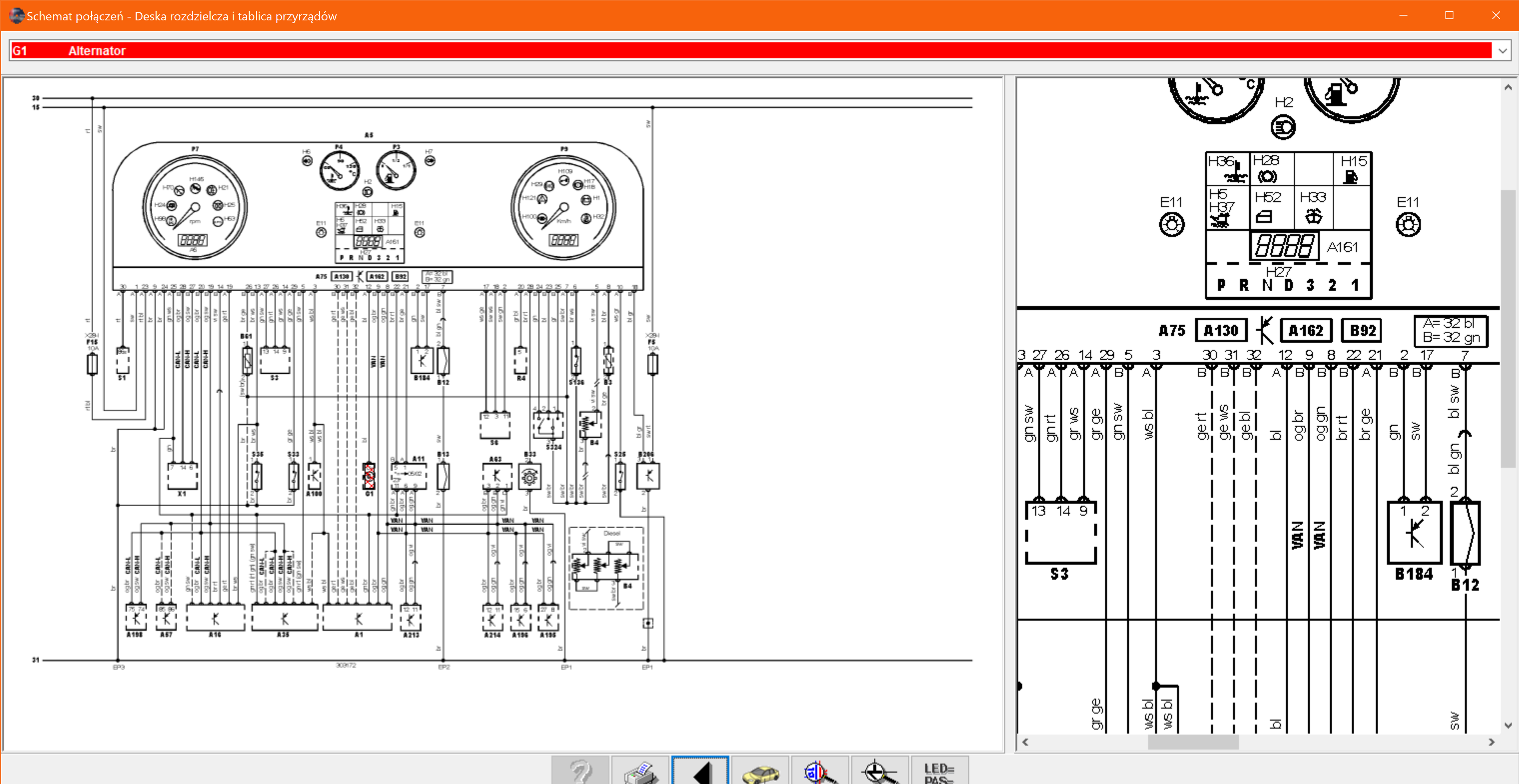

    Witam, zmieniłem zegary z ORG 1M0920822E na 3B0920849A. Auto to jest Leon 1m ARL 2005 rok. Do zegarów wgrałem wsad 1J0 920 846 GX, który został zmodyfikowany przez mnie odpowiednio. Wszystko działa jak należy, ale nie pokazuje mi otwartego bagażnika z wiadomych względów. Słyszałem że od modułu komfortu należy podpiąć kable i po schemacie paska doszedłem do wniosku że są to złącza B8 i B9(schematy autodaty).
    Po podłączeniu pokazuje status otwartych drzwi(albo kierowcy, albo wszystkich), maski(mam mikrostyk) i tego mojego bagażnika jednak nie wiem pod które kable komfortu mam się wpiąć w swoim aucie mam się wpiąć, żeby było dobrze.

    Po przeanalizowaniu danych ze schematów i sprawdzeniu na gruncie okazało się, że trzeba od dwóch kabli, idących do wtyczki B oznaczonych B6 i B9 podciągnąć te przewody do zegarów paska, do wtyczki b w miejsca gdzie my przewodów nie mamy czyli B8 i B9.
    SEAT | PASEK
    B6 <---> B9 (CAN-L)
    B9 <---> B8 (CAN-H)
    (na odwrót nie będzie działać)
