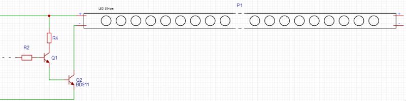

    Jeśli już koniecznie upierać się na bipolarne, to wyjściowym tranzystorem (jeśli obciążenie od strony plusa) musiał by być NPN. Załóżmy na chwilę że wyrzucamy w ogóle T2 a ledy łączymy na kolektor T1. Wtedy układ prawie byłby poprawny, niestety w rzeczywistości mogło by zabraknąć prądu na bazę T2 z tego układu opóźniającego by w pełni go nasycić. A trzeba wtedy dostarczyć na bazę prądu kilkukrotnie większego niż wychodzi z prostego przeliczenia wzmocnienia prądowego (bety) i używanego prądu kolektora (szczegóły warunków nasycenia są w dokumentacjach tranzystorów).
    Dlatego trzymając się wymogów projektowych że muszą być bipolarne (choć prosi się tu mosfet, sam doświadczyłeś jak dobrze spełnia swoją rolę), jest dołożenie kaskadowo drugiego tranzystora NPN (z możliwe dużą betą).
    Coś tak podobnie:
    Jak zmniejszyć spadek napięcia Uce na tranzystorze BC337 w oświetleniu LED?
    R4 musi być tak dobrany by zapewniał odpowiedni prąd bazy do nasycenia Q2 a z drugiej strony by limitował prąd kolektora Q1 do bezpiecznej dla niego wartości.
    W tym układzie zwiększy się (o ok. 0,7V) napięcie progowe punktu załączenia led. Dlatego potrzebna by była korekta wartości w układzie "opóźniającym" jeśli chcieć uzyskać te same czasy.
