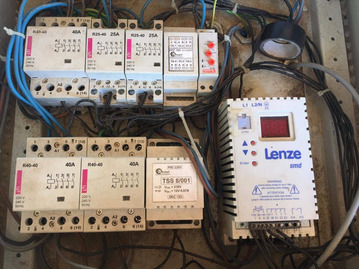

    Witam, spalił mi się falownik 0.37kw firmy lenzo Esmd371x2sfa poprzez źle podłączenie zasilania, szukam zamiennika bo te są trudno dostepne i drogie (chce kupić używany) ale z wejściem EPM na pamięć. Jaki doradzicie?

    Zwykłe regulatory nastaw - pokrętła i switche, styczniki, automatyczny/programowany nastawnik wymiaru, mikroprocesowy licznik cykli itd.. , gdzie sprawdzić te obroty, nie wiem jakie mają być?

    Zrób zdjęcie jak był podłączony oryginalny falownik, to wiele wyjaśni.

    Zamiennik falownika Lenzo Esmd371x2sfa z wejściem EPM - jakie modele?
    #9 18568236
    Rafik4
    Ok, nic szczególnego, zastąpisz go większością falowników dostępnych na rynku. Przy szukaniu używki zwróć uwagę na dostępność instrukcji, jest wiele wynalazków na aukcjach, gdzie później jest problem z zaprogramowaniem.

    Np taki:
    https://www.eldar.biz/falownik-0-4kw-1-fazowy-liteon-evo600021s0d4e20f-wektorowy
    Z 425zł masz nowy i naprawdę fajny sprzęt. Kilka takich zastosowałem i chodzą bardzo fajnie. Instrukcję dostępne po PL i EN
    Tylko w instrukcji PL nie ma rozrysowanego połączenia sterowania 2-wire i 3-wire - w Angielskiej jest :).
    U Ciebie falownik jest sterowany przyciskami poza falownikiem i na to musisz zwrócić uwagę, lub odpowiednio przełączyć opcje nowego falownika, albo przerobić cos delikatnie do nowego falownika.
