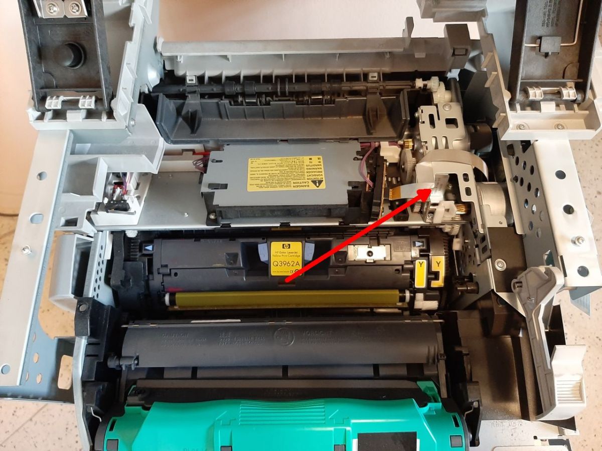

[Rozwiązano] HP Color LJ 2840 - Drukuje puste kartki po wymianie bębna i tonerów
115750 28 Mar 2020 23:47 1902 15
✨ Użytkownik odnalazł starą drukarkę HP Color LaserJet 2840, która po wymianie bębna i tonerów drukuje puste kartki. Problemy związane z ustawieniem karuzeli tonerów oraz działaniem elektromagnesu zostały zidentyfikowane jako potencjalne przyczyny. Użytkownicy sugerowali sprawdzenie poprawności ustawienia karuzeli oraz wymianę gąbki na taśmę piankową, co okazało się kluczowe dla przywrócenia funkcjonalności drukarki. Po zastosowaniu taśmy piankowej drukarka zaczęła działać poprawnie, mimo że niektóre elementy, takie jak czarny toner, nie były rozpoznawane.
