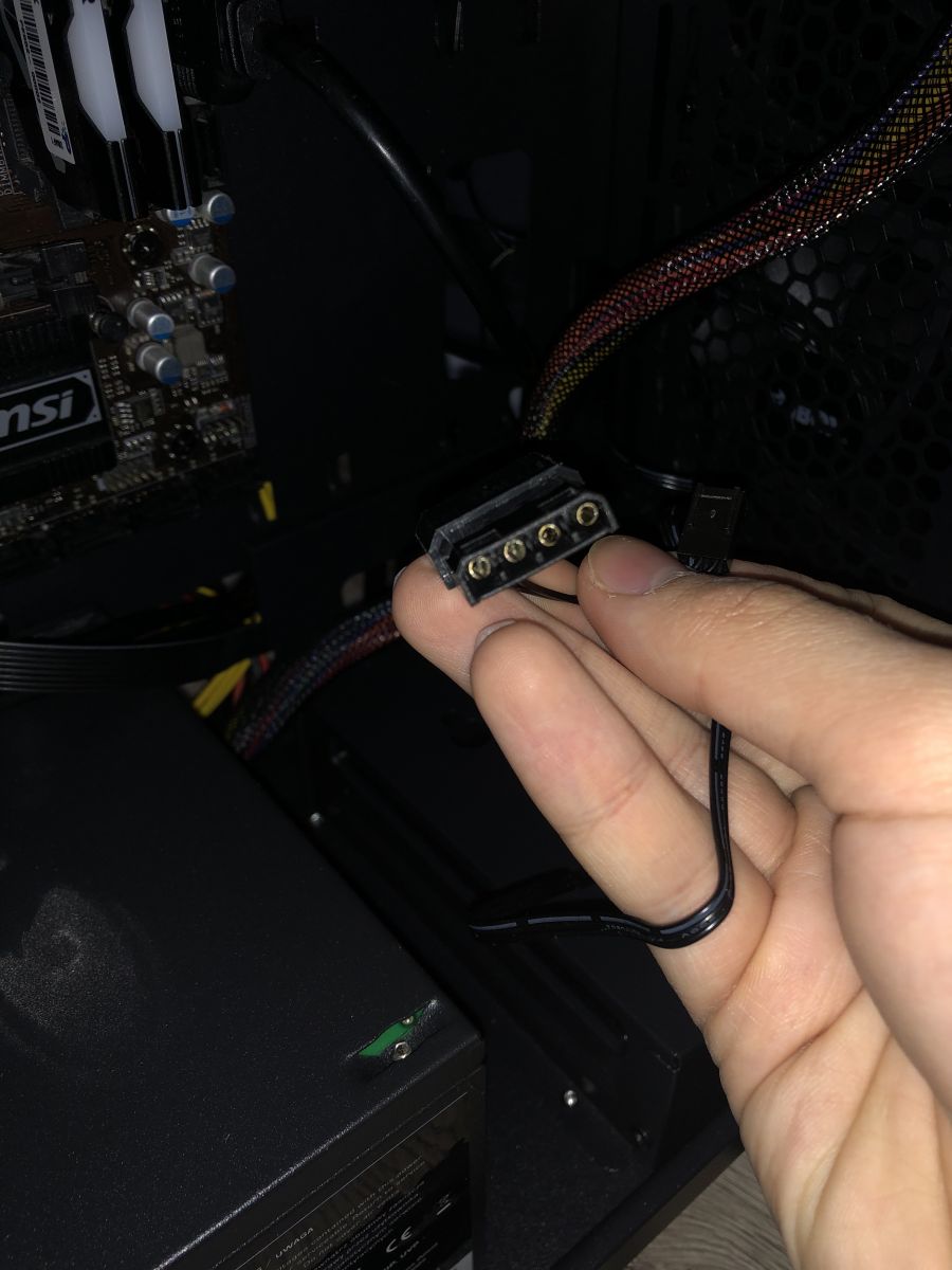

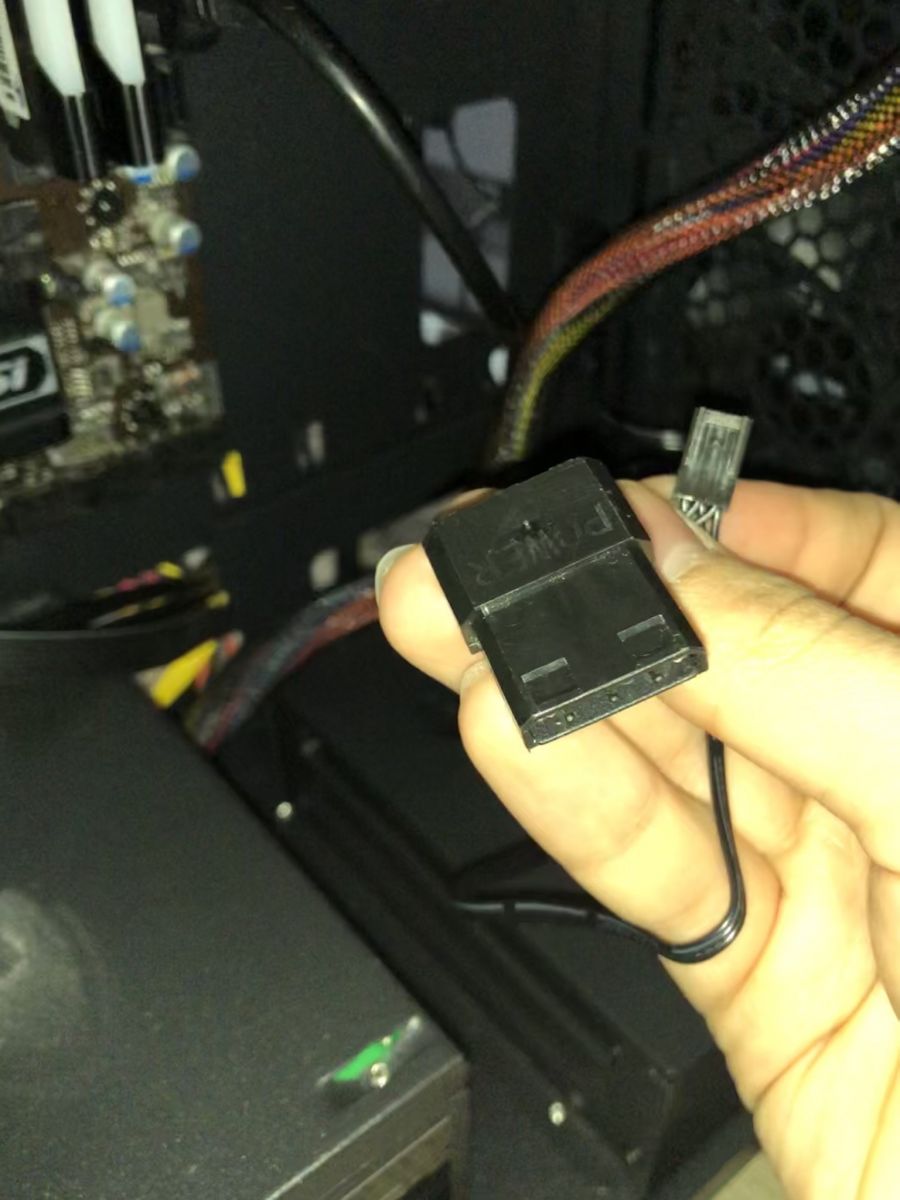

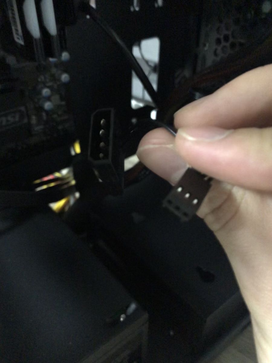

    Witam, mam problem z podłączeniem kabli od wentylatorów rgb z obudowy (iBOX PASSION V5). Z każdego wentylatora wychodzi jeden kabel z dwoma wtyczkami.
    Jedna wygląda na samo zasilanie które pasuje do kabli od zasilacza a druga wtyczka jest mniejsza na wejście 3 małych pinów. Szukałem takiego wejścia, złącza na mojej płycie głównej (msi B250M pro-vd) ale nie potrafię znaleźć rozwiązania.
    Jest ktoś w stanie mi pomóc powiedzieć czy moja płyta obsługuje takie złącze i czy istnieją ewentualnie jakieś przejściówki? I czy podłączenie tylko jednego z kabla od wentylatora nie wpłynie na jego działanie? Składam swój pierwszy pc i potrzebuje pomocy z okablowaniem ,a na internecie nie piszą z takimi wyjaśnieniami

    Poczytaj co to złącze MOLEX. Musisz mieć takie wtyczki w zasilaczu lub użyć przejściówkę z zasilania np. dysków SATA.
    Zobacz - masz obie wtyczki połączone równolegle.
    Wg. mnie to znaczy, że możesz podpiąć wentylator bez użycia gniazda MOLEX.

    Słabo szukałeś. Odsyłam do manuala płyty. Tam masz zaznaczone na schemacie płyt gdzie są takie gniazda (FAN).
    EDIT:
    Doprawdy ja ma za Ciebie szukać? Jak byk napisano "Podłączenie przednich wentylatorów (MOLEX lub pod płytę główną 3-pin)
    ". Tutaj:
    https://www.ibox.pl/obudowy/2123-passion-v5.html

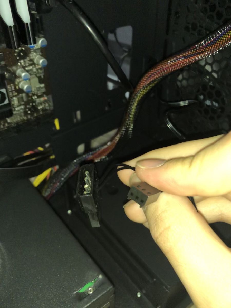

    Ale jeśli mam w płycie wejście FAN na 4piny a złącze na 3 to mogę podłączyć bez problemu? Jeden zostanie przecież i też nie wiem który z brzegu ma zostać wolny czy to ma jakieś znaczenie? Proszę o wyrozumiałość nie jestem dobry jeśli chodzi o tą tematykę.

    Ta wtyczka mimo że 3pin pasuje tylko w jednej pozycji w gniazdo 4pin.
    Spójż na "języczek" w gnieździe w płycie, pasuje w te wycięcia we wtyczce.
    I tak, jeden pin zostanie wolny, wentylator nie ma regulacji obrotów PWM.

    Problem rozwiązałem dzięki pomocy kilku użytkowników.
