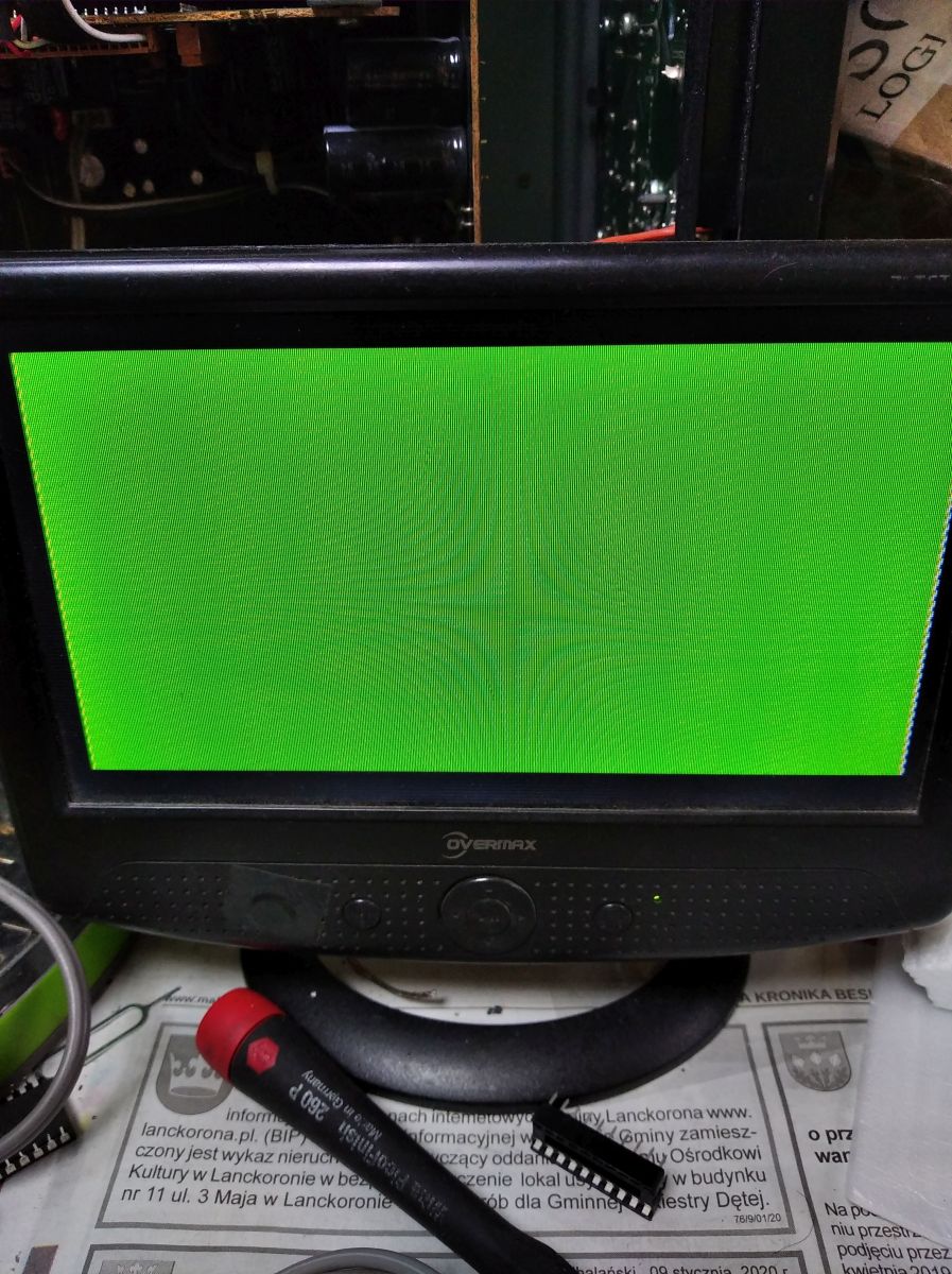

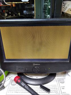

Posiadam dwie konsole Pegasus MT-777DX i obydwie zachowują się identycznie.
Podpięcie pod TV daje tylko taki efekt, jak z poniższych zdjęć:

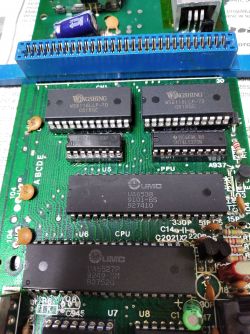

Napięcie zasilania na wszystkich układach jest w okolicy 4.99V
Ściągnąłem z sieci schemat i posprawdzałem wszystkie połączenia ścieżek, oczywiście wszystko połączone jak trzeba. Mierzyłem również samo złącze na kasetki i wygląda, że jest połączenie na wszystkich pinach z płytką. Tranzystory również wyglądają na sprawne. Nie mam co już sprawdzać i ciekawe jest to, że na dwóch konsolach objaw identyczny. Co jeszcze przeoczyłem?
Konsole podłączałem również pod stary telewizor kineskopowy drogą modulatora, ale było to samo. Posiadam 14 kartridży i na wszystkich jest to samo. Brak już więcej pomysłów.
