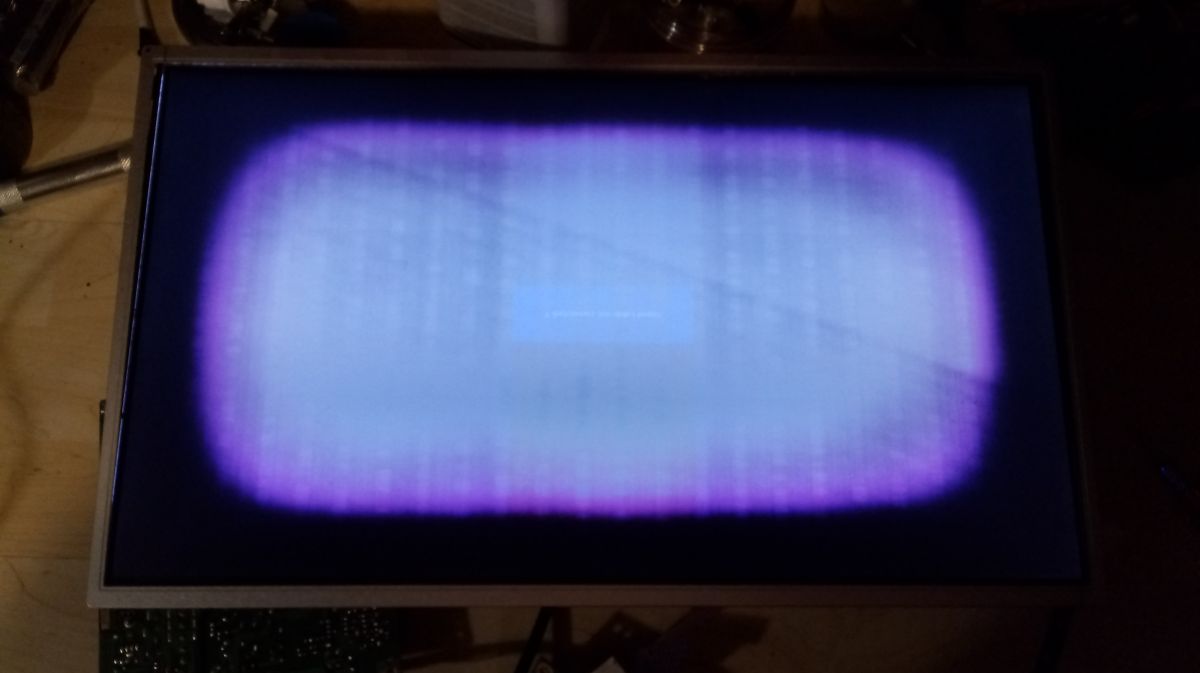

    Cześć, poniżej objaw u w/w pacjenta :
    Iiyama E2208HDS - Podświetlenie matrycy czy uwalona logika?
    Nie dobierałem się póki co do świetlówek, ale proszę o ocenę objawów.
    Czy to raczej podświetlenie czy logika?
    Napięcia dochodzą oprócz przewodu żółtego :

    Dziś podmienię elektrolity, mimo że nie sa suche to pojemność z 330uF na wszystkich piecu sztukach oscyluje w granicach 310uF

    Proponuję zdjąć obciążenie z przetwornicy (odłączyć wiązkę od płyty sygnałowej oraz wylutować FP801, R804) i pomierzyć wyjścia zasilacza na obecność zwarć (v-inverter, +12V, +5V, +3,3V).

    Dziwi mnie tylko objaw. Ni to zupełny trup, ni to sprawny. Co może sugerować taki objaw Waszym zdaniem? Naprawiałem już zasilacze ale z takim spotykam się po raz pierwszy.
    Na FP801 mam 11,63V
    Na C703 mam 14,92V
    Ogólnie cała płyta miała strasznie słabe spoiny więc większość czasu poświęciłem na ich poprawę.
    Na złączu CN701 występują
    3,25V
    5,02V
    A obraz jaki był taki jest.
    Jedyne czego można by się doczepić to R702. Wg oznaczeń to 0,68Ohm a zmierzony pokazał 1,4Ohm
    Na NPC1203
    HV-GND 326V
    VCC-GND 14,23V
    DRV-GND 2,33V

    Wszystkie elektrolity wymienione na zasilaczu i logice, pierwsze odpalenie i przez kilka minut działa dobrze. Po wyjęciu wtyczki sygnałowej znów te same objawy.
    Stawiam na płytkę logiki.
    Podświetlenie matrycy działa prawidłowo.
    Jakieś pomysły?
