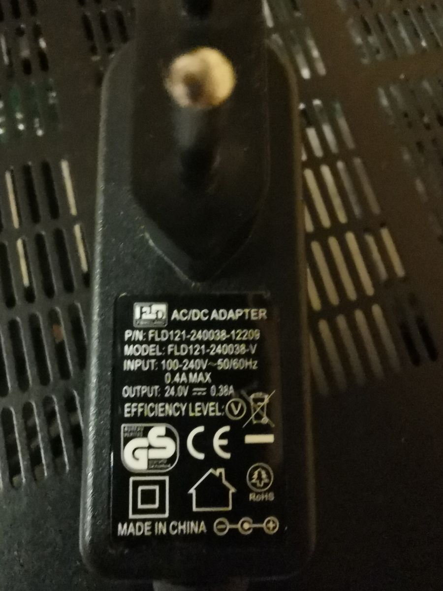

    Samo połączenie (Link) po ethernecie powoduje emisję zakłóceń z przewodu ethernetowego. Te zakłócenia to harmoniczne rozsiane po szerokim spektrum częstotliwości od ok. 50 MHz. Na odbiornikach FM charakterystycznie "dzwoni", przy czym częstotliwość tego dzwonienia zwiększa się wraz ze wzrostem częstotliwości (przestrajania). Można próbować użyć kabla zewnętrznego FTP, uziemić ekran po obu stronach, jednakże moje próby nie przyniosły sukcesu.
    Oczywiście jeżeli zasilacz jest niskiej jakości (zwykła chińszczyzna bez filtrów EMC) to będzie zakłócać odbiór FM w postaci wysokiego poziomu szumów.

    No u mnie jest takie właśnie ''dzwonienie'' ale mniejsze od kiedy mam antenę zewnętrzną, a co do zasilacza to jest coś takiego:
    Jaka antena radiowa zewnętrzna do amplitunera Yamaha?
    _cheetah_ napisał:
    Więc, po wyjęciu z gniazdka elektrycznego którego zasilacza sieciowego zakłócenia ustają - od PoE czy od routera?
    Nie muszę wyłączać żadnego zasilacza, wystarczy że odłączę skrętkę od tego adaptera, ale jak już to od PoE.
