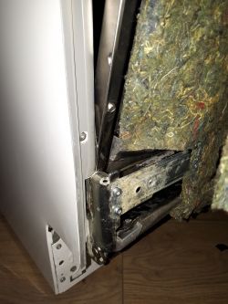

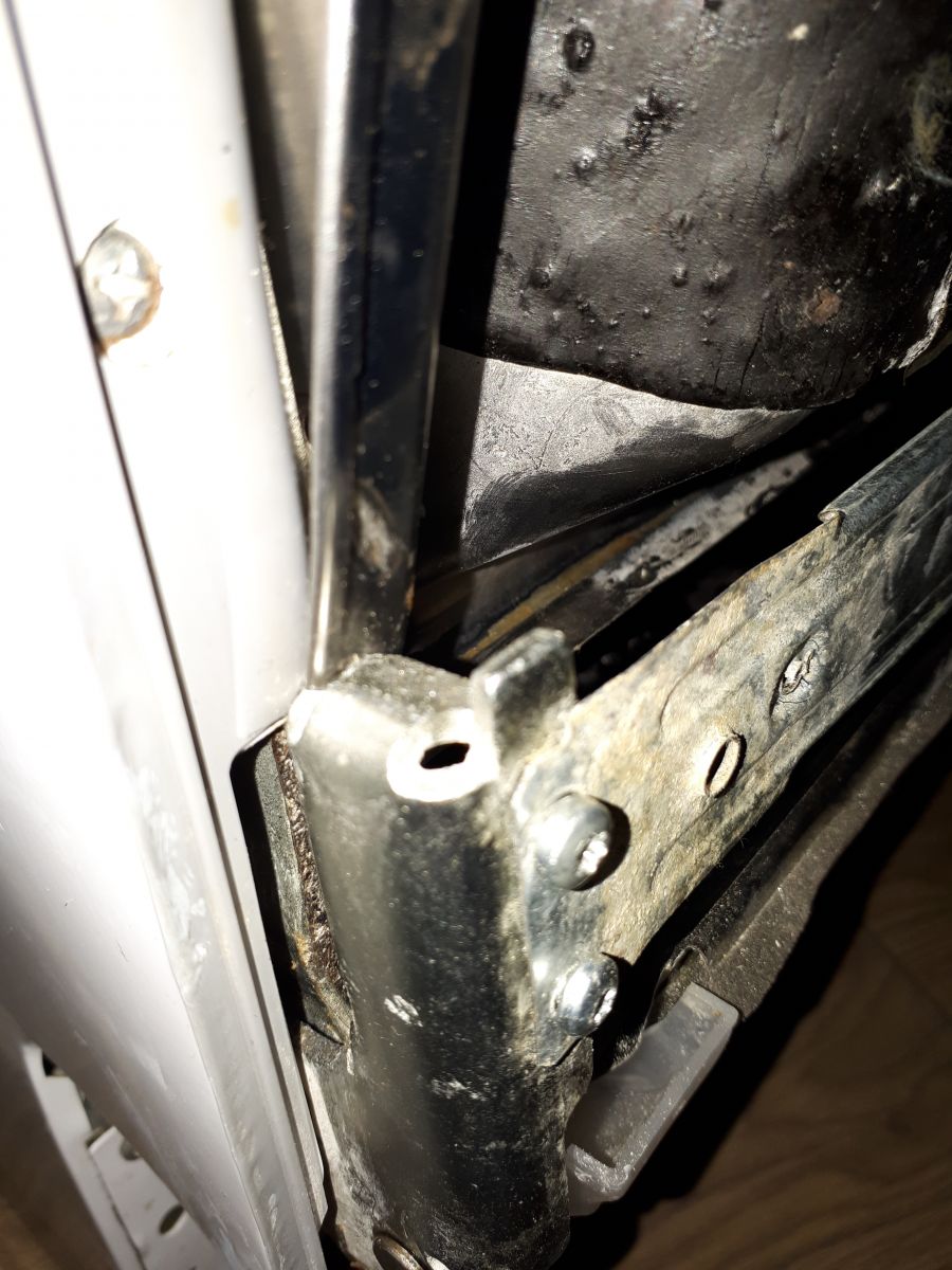

    Chciałam wyczyścić zmywarkę na święta. Jest to zmywarka do zabudowy. Odkręciłam front, zdjęłam uszczelki i drzwi jakoś wyszły same, ale teraz nie mogę ich z powrotem założyć. Pomocy!

    ZA dużo porozkręcane zostało.
    Teraz trzeba zdemontować boki, odłączyć sprężyny odciągające i ponownie przykręcić zawiasy do blachy drzwi.
