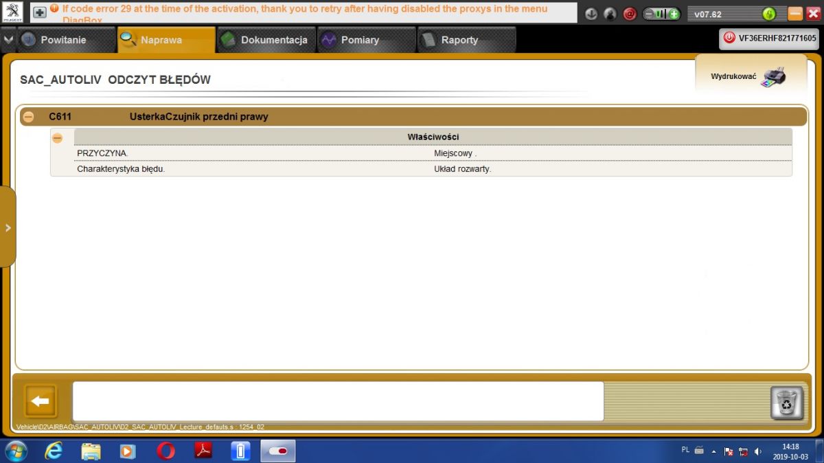

    2. Pojawia mi się i sam ginie błąd poduszki przedniej prawej;

    ad.2 Z poduszką problem był od początku zakupu Peugota, sprawdziłem i przeczyściłem styki w poduszce prawej przedniej tej w kokpicie, w fotelu pasażera oraz w napinaczu pasa pasażera, niestety bez pozytywnego rezultatu, Lexia wykazuje przerwę w układzie tej poduszki.

    ad.2 Cały czas wygląda na słaby obwód poduszki, Lexia ma rację chyba

    ad.2 czyli problem rozumiem że tkwi w samej poduszce tej w kokpicie, po prostu dostaje przerwy co jakiś czas? Lexia niestety nie jest zbyt precyzyjna , a błąd pojawia się i znika sam. Jest nie kasowalny jeśli wystąpi, za pewne z racji tego że to przerwa w układzie poduszki. Peugeot 407SW 2.0HDI, 103kW - Poszukuję schematu ECU, całej elektryki

    ad.2- na to wygląda- kabelki do konkretnego przeglądu, może na próbę zamiast poduszki podłączyć rezystor o wartości taki jak zapalnik poduszki?

    ad.2 Na próbę z rezystorem nie wpadłem, w taki sposób sprawdzę czy to wiązka czy poduszka.
