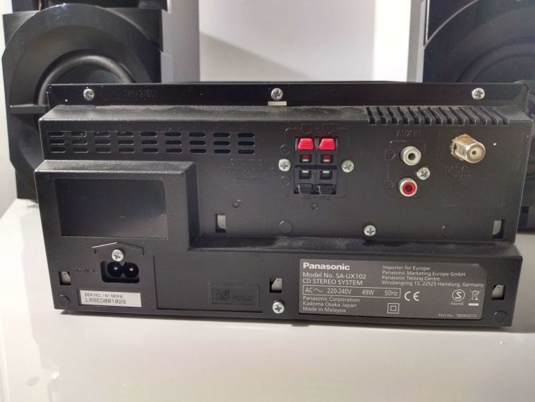

    jakiś czas temu zakupiłem wieżę Panasonic SC-UX102 Power Audio ( https://www.panasonic.com/pl/consumer/audio-i-video/power-audio/sc-ux102.html ), niestety trochę się na niej zawiodłem jeśli chodzi o dźwięk basowy (głośniki grają czysto, natomiast w niczym nie oddają swojego brzmienia basowego).
    Przyszło mi do głowy, żeby podłączyć do niej jakiś nieduży subwoofer (np. subwoofer aktywny), w celu podkręcenia basu.
    Pytanie do dobrych Elektroników, czy jest to możliwe mając tylko wyjścia kanałowe na głośniki, nie chciałbym spalić wieży.

    Witam. Może jakiś subwoofer z wejściem wysokopoziomowym? Np. Jamo SUB 200 ma taką opcje.

    Tylko czy mogę podłączyć go do wejść na głośniki? Wejście na czincze, które jest w wieży to wejście AUX IN.
    Możesz.
    Nie wejść a wyjść na głośniki.
    Na subwofer z wejściem wysokopoziomowym, sygnał podaje się z wyjść kolumnowych wzmacniacza (w Twoim przypadku z wyjść kolumnowych wzmacniacza wieży).
    Wewnątrz subwofera jest ten sygnał obniżany do poziomu liniowego (do takiego jak np. na typowym wyjściu line out, którego w twojej wieży nie ma) i za pośrednictwem m.in. tłumika Volume, podawany na jego końcówkę mocy.

    Dzięki bardzo za pomoc i wyjaśnienie ;) muszę teraz poszukać jakiś fajny Sub aktywny z takimi wejściami i spróbować podłączyć ;)
