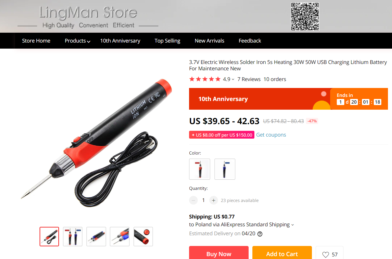

  • Często zdarza się, że potrzebujemy coś zlutować "na szybko". Mi się też to często zdarzało, wiec kupiłem lata temu lutownicę gazową Aries, z której jestem bardzo zadowolony. Niestety lutownica gazowa ma jedną, dość istotna wadę - wydmuch bardzo gorącego powietrza przez otwór z boku. Można się nieprzyjemnie poparzyć lub coś stopić jeśli lutujemy w trudniej dostępnym miejscu. Niedawno zacząłem wiec rozglądać się za lutownicą akumulatorową. Trochę tego jest, produkuje takową Weller (5 lub 8W, zasilana 4xAA) czy Milwaukee (90W, cena ponad 500zł). O ile lutownice pokroju Wellera to raczej w mojej ocenie zabawki niewarte uwagi, to Milwuakee to już konkretny sprzęt. Niestety za droga. Zacząłem więc szukać na Aliexpress i trafiłem na tą ofertę: https://www.aliexpress.com/item/4000310616933.html?spm=a2g0s.9042311.0.0.ee024c4dfGqdIG Lutownice są dostępne w dwóch mocach: 30W i 50W. Ja zakupiłem 30W, bo uznałem, że taka mi wystarczy.

    Lutownicę otrzymałem około połowy lutego. Opakowanie to zwykły blister z opisem w języku chińskim. Ale najważniejsze parametry lutownicy to:
    Moc: 30W lub 50W
    Zasilanie: akumulator Li-Ion 3.7V 2400mAh
    Temperatura maksymalna: 600℃
    Czas ładowania: 3 godziny (YPS-30W)/3.5 godziny (YPS-50W) (zwykła ładowarka micro USB)
    Czas użytkowania: 40 minut (YPS-30W) / 35 minut (YPS-50W)

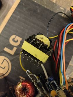

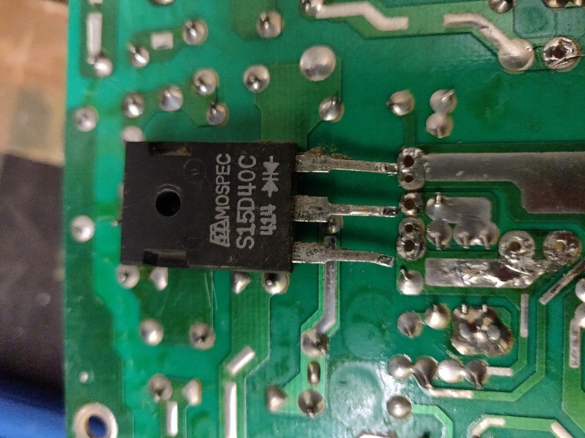

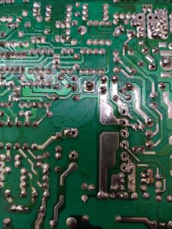

    Na warsztat wziąłem płytkę ze starego zasilacza ATX. Nie odczekując zbyt wiele po przenośnej akumulatorowej lutownicy wylutowałem kilka drobnych elementów, potem większych kondensatorów. Bez użycia odsysacza.
    Lutownica akumulatorowa 30W z Aliexpress - krótki test
    Następnie wziąłem się za nieco"grubsze" elementy:
    Lutownica akumulatorowa 30W z Aliexpress - krótki test Lutownica akumulatorowa 30W z Aliexpress - krótki test
    Wylutowałem powyższe bez najmniejszych problemów bez użycia odsysacza. I w zasadzie jak na cel, któremu ma ta lutownica służyć byłoby dosyć, ale poszedłem dalej, z odsysaczem (najzwyklejszy za kilka(naście) zł):
    Po bezproblemowym wylutowaniu tego największego radiatora zakończyłem testy. Byłem pozytywnie zaskoczony, zwłaszcza wylutowaniem tego ostatniego radiatora!
