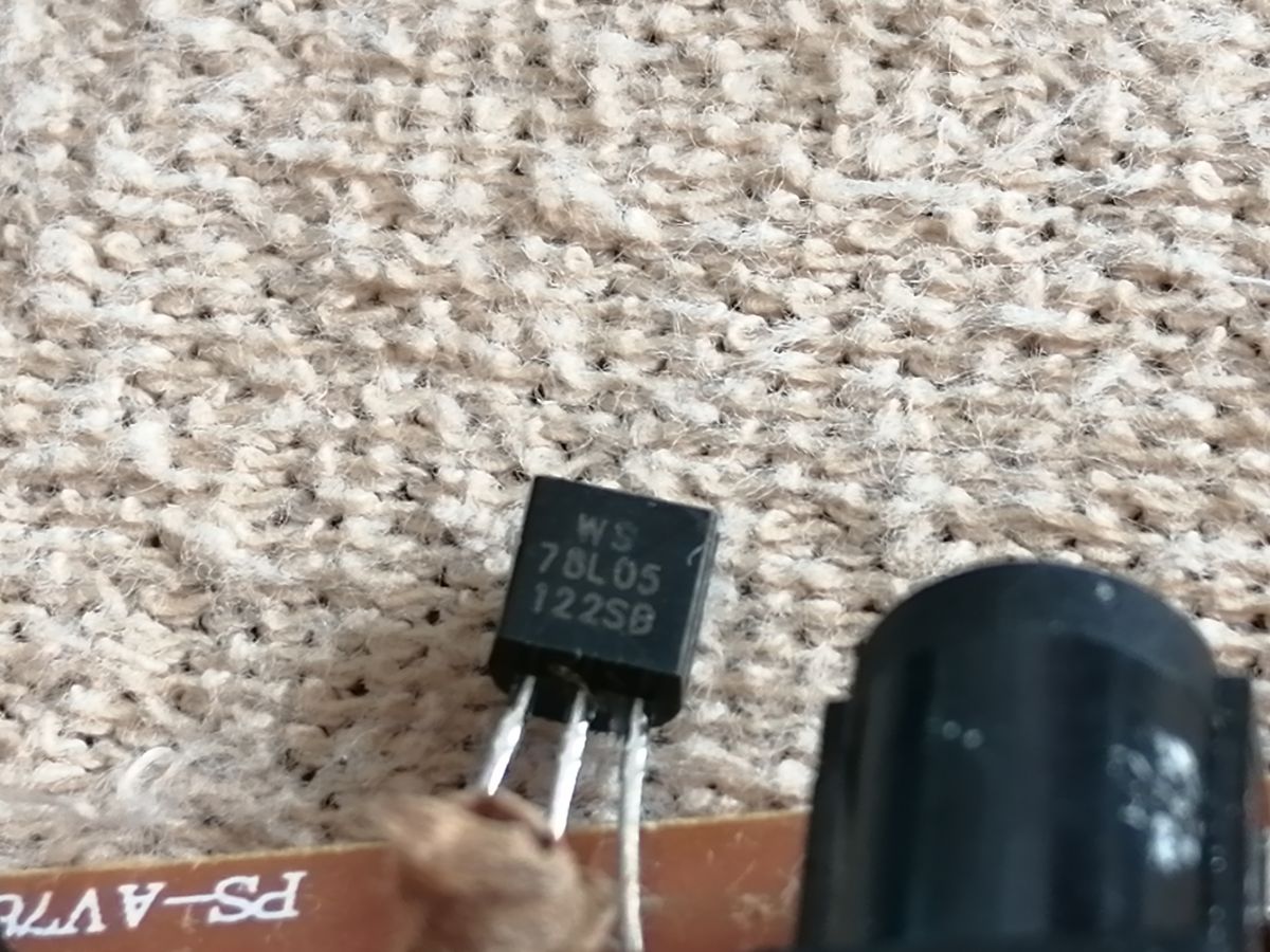

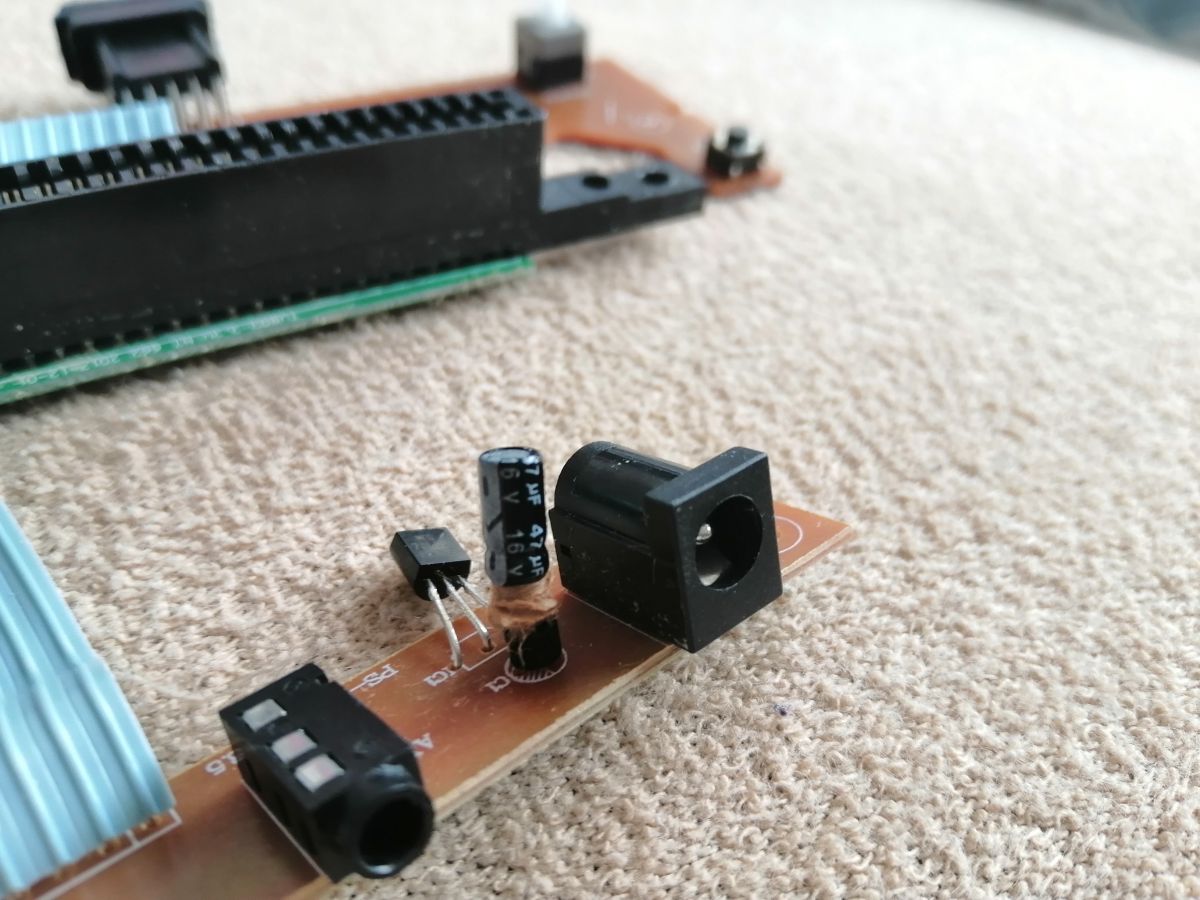

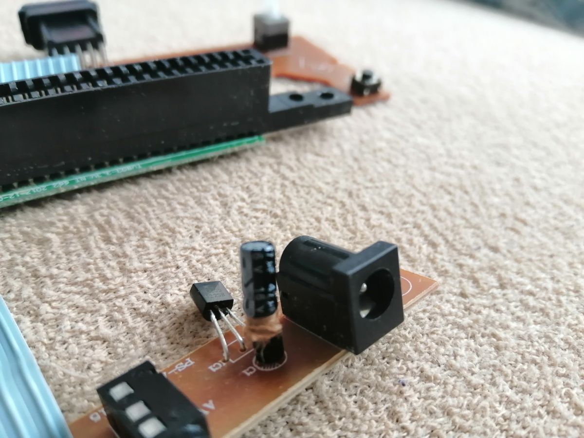

    Witam!

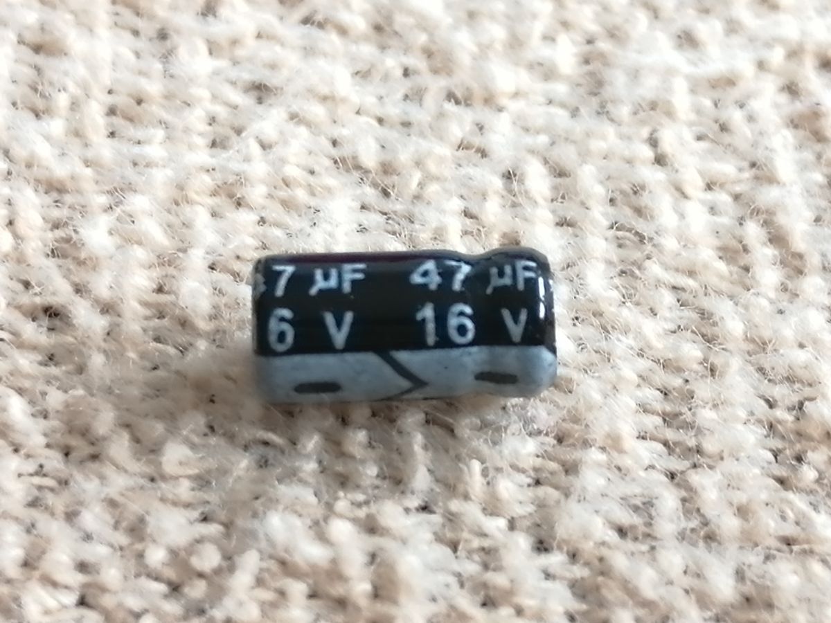

    Mam pegasus z Chin. Kupiłem go za 3 dychy z alili expresa. Podłączyłem inny zasilacz bo oryginalny zgubiłem i nie działa bo ten nowy miał plus w środku a stary ma minus... Wylutowalem kondensator i stabilizator, nie wiem co gdzie mam kupić, kondensator wystrzelił, poniżej zdjęcia proszę o pomoc.
    P.S: Jak dacie link to najlepiej w polskim sklepie bo sytuacja na świecie jest taka sobie z tym wirusem...

    W sklepach elektronicznych, na Allegro... nawet wylutować z czegoś.
    Stabilizator 7805, kondensator 47uF/16V.

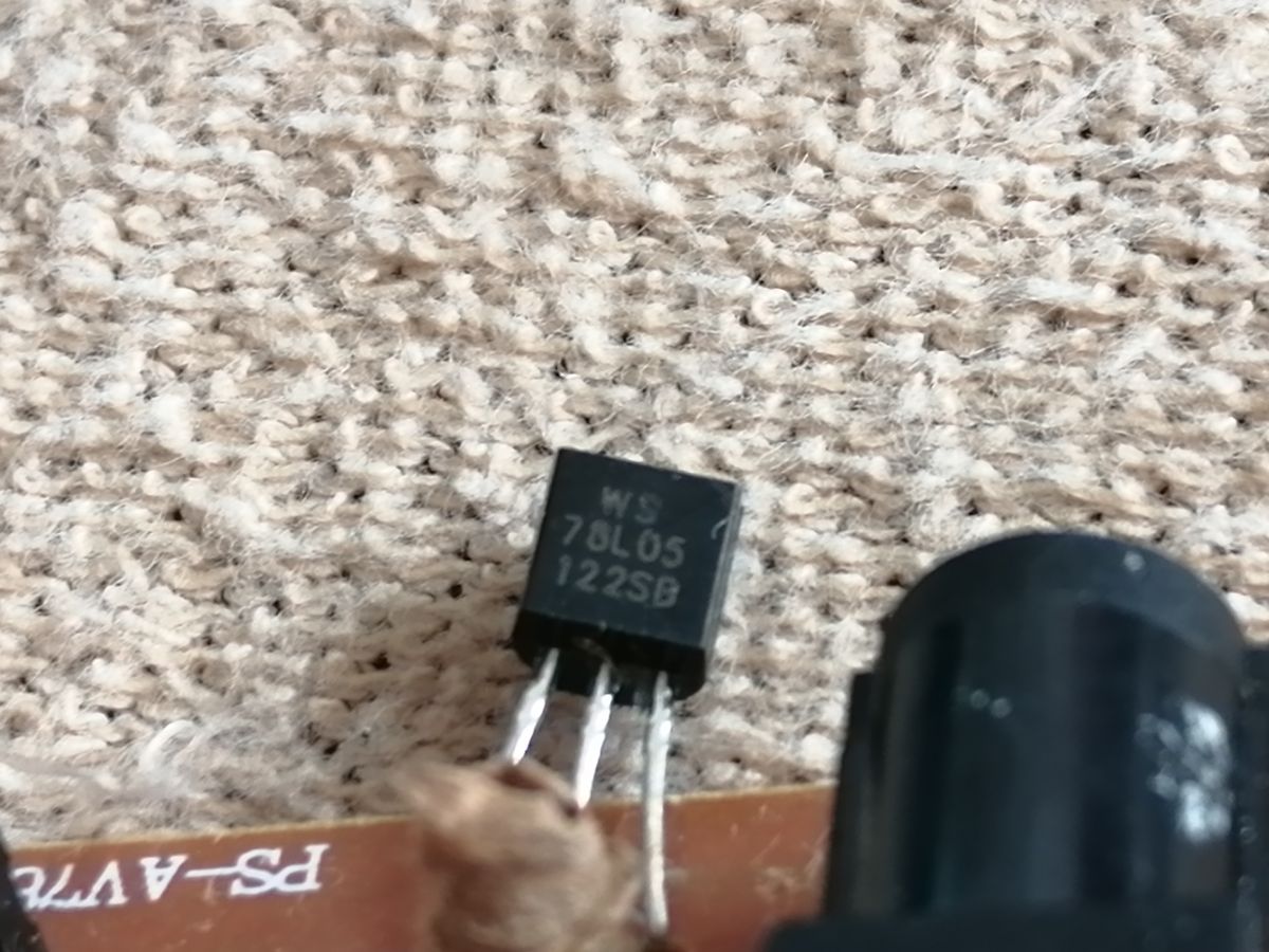

    Ok kondensator znalazłem, ale ten stabilizator to ma ten początek WS78L05 i ta końcówka wszędzie się różni, czy to ma znaczenie mój ma:
    122SB
    A ten co chce kupic ma ostatnią linijkę :
    1435SB.
    Dzieki!
    #4 18572867
    sosarek
    Szukaj bądź kup L7805. Nie zapomnij tylko o dodaniu radiatora.

    A przy moim ni było, trzeba dodać?

    Kolego, magiczne hasło do podania wujkowi Google to "stabilizator 5V".
