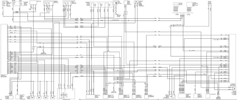

    Schemat powinien pomóc w analizie plusów i minusów.
    Saab 900 2,3 1996r. - Brak możliwości uruchomienia silnika
  • #3 18574436
    PKY

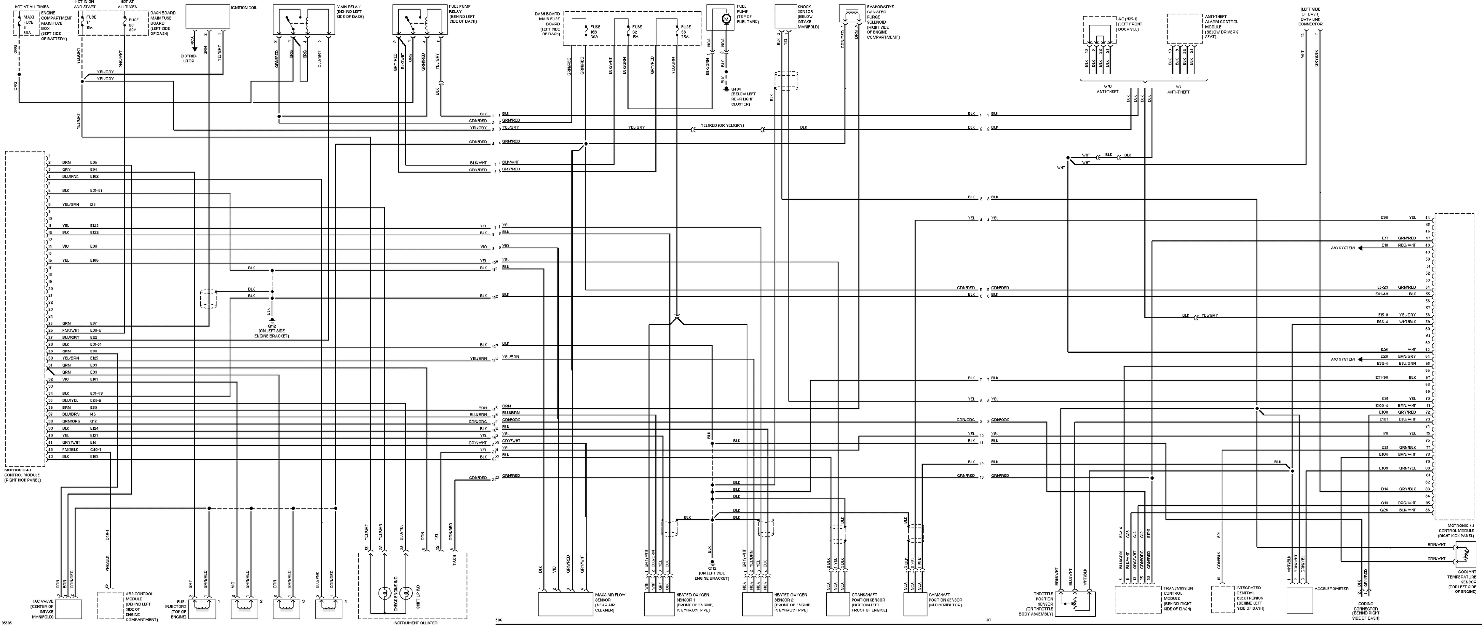

    Dzięki za szybką reakcję, niestety ten schemat nie pasuje. To jest do M4.1 zbyt dużo różnic, to już inna pinologia. Analizowałem pod kątem alarmu, ale też nic z tego. Żadne zworki nie przejdą. W załączniku schemat od M2.10.2 i to w zasadzie to. Mój jest uboższy o "odkurzacz". Reszta się zgadza łącznie z kolorami. ...Tyle że nie działa :-(

    PKY
    Temat rozwiązany. Nie ma to jak naprawa bez odpowiedniej wiedzy i prawidłowego schematu. Mimo że nie ma immobilisera, to jednak jest blokada wtrysku przez alarm - dokładnie blokuje 5V i może coś jeszcze. A przekaźnik pompy jest załączany w trakcie rozruchu (taki Opel). Tylko musi być sygnał i to jest druga usterka.....czujnik wału.
