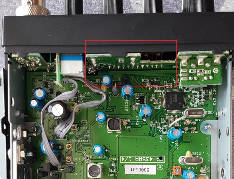

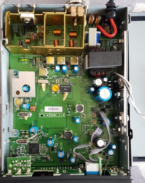

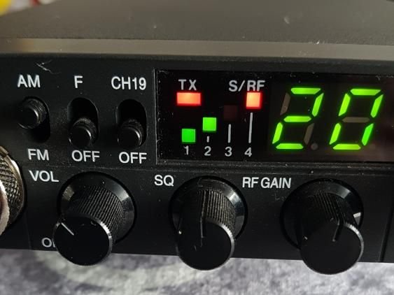

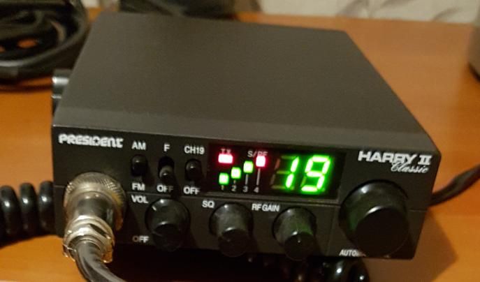

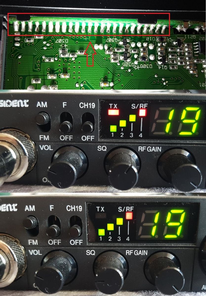

    Mam taki problem jak w temacie mianowicie sygnał przy nadawaniu staje na 2 kresce nie świeci się 3 kreska natomiast świeci się 4 kreska, radio odbiera dobrze nadaje ale wydaje mnie się że coś się skrócił zasięg powiedzmy słychać mnie do około 1km.Radio nie otwierane od nowości nic nie grzebane jedynie poprawiony lut GND mikrofon na złączu płytki mikrofonu z główną płytą co widać na foto płyty.
    Tak było podczas nadawania.

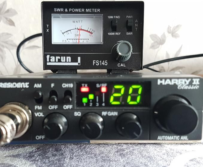

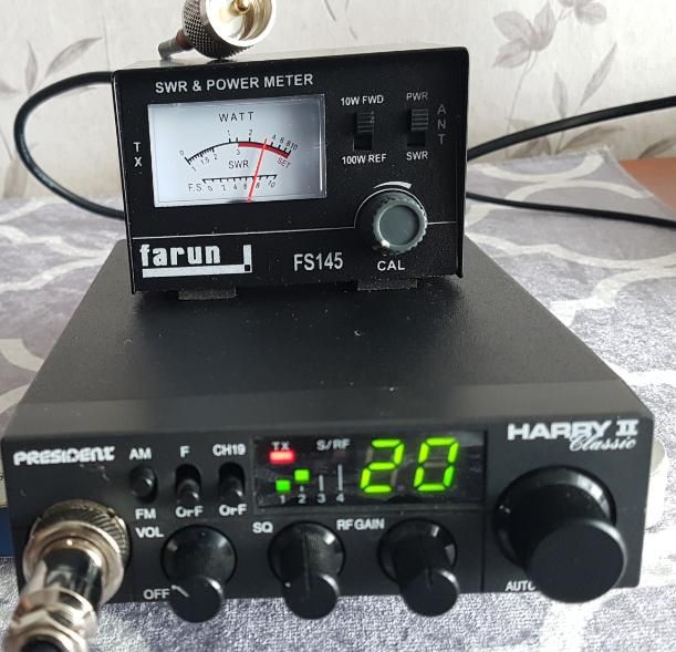

    Multi standard na PL ? Czy na trzeciej fotografii pomiar mocy bez anteny czy tylko mi się wydaje że antena wykręcona ? Jaki SWR ? Co za antena ?

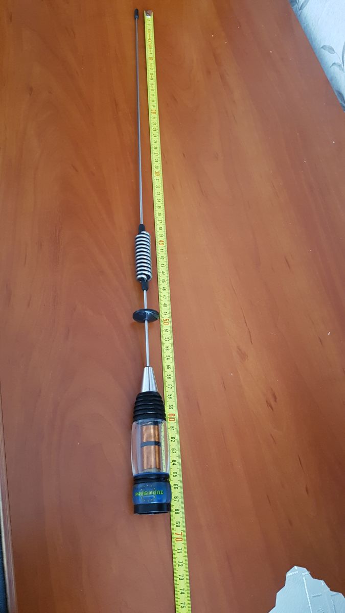

    Antena President 69 cm od nowości i było zawsze ok i coś się skrócił zasięg nadawania, jak założe antene milanda 1,45 to troche się poprawi ale nie za dużo.

    Tak na trzecim foto antena wykręcona mierzyłam z anteną i bez.
    Pierwsze foto to zawsze były trzy zielone i czwarty czerwony teraz brakuje tego trzeciego paska

    Brawo mistrzu. Mocy nie mierzy się na antenie a tym bardziej bez anteny. Moc mierzymy na sztucznym obciążeniu bezindukcyjnym 50 ohm.
  • #5 18576255
    Lidzia
    Mam taki kabelek z dwoma opornikami po 100 ohm łączonymi równolegle, ale miernik też ma możliwość pomiaru PWR może nie dokładnie i to mi wystarcza nie prowadze serwisu jestem tylko użytkownikiem cb które troche zaniemogło.

    Jeśli trzecia dioda nie świeci się również przy odbiorze to oznacza, że spaliła Ci się dioda i wystarczy ją wymienić na nową tzn cały segment. Ja miałem podobny problem przy unidenie 510 tylko tam spaliły mi się dwie diody. Ewentualnie może być zimny lut na płytce. Sprawdź miernikiem diody na segmęcie wyświetlacza i połączenie z płytą główną.

    Do gniazda anteny miernika wkręcamy obciążenie 50 ohm i mierzymy moc.

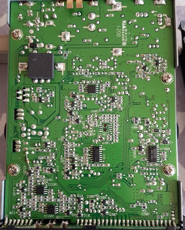

    don_viking dzięki, jest tam dostęp postaram się sprawdzić i dam znać być może jest tam zimny lut bo nie kiedy zaświeci ale bardzo rzadko.

    don_viking dzięki że nie musiałam grzebać w końcówce mocy twoja podpowiedź się sprawdziła poprawiłam luty płytka czołowa do płyty głównej i wszystko wróciło do normy.Oczy już nie te, ale pozostały mi na pamiątke okulary z taśm w Diorze, operacja się udała temat można zamknąć.

    Masz wskazanie poniżej 2 W mocy dlatego pytam o multi standard jaki ustawiony. Po włączeniu radia przez chwilę wyświetla się kod kraju np. eu, de, pl. Zrób użytek z rezystorów i podaj moc zmierzona na sztucznym obciążeniu tak jak opisałem ponieważ tylko taki pomiar będzie wiarygodny.
