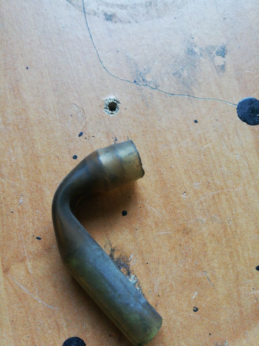

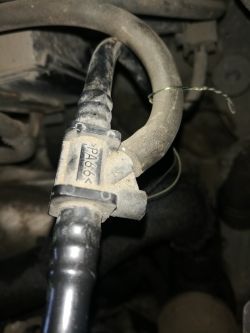

    chojinka
    Poziom 29  
    Bez tego wężyka nie odpalisz auta. Trzeb najpierw zająć się wężykiem
  • #14 18578328
  • #15 18578340
    chojinka
    Poziom 29  
    A odpalał bez niego? A co to jest VACUM?
