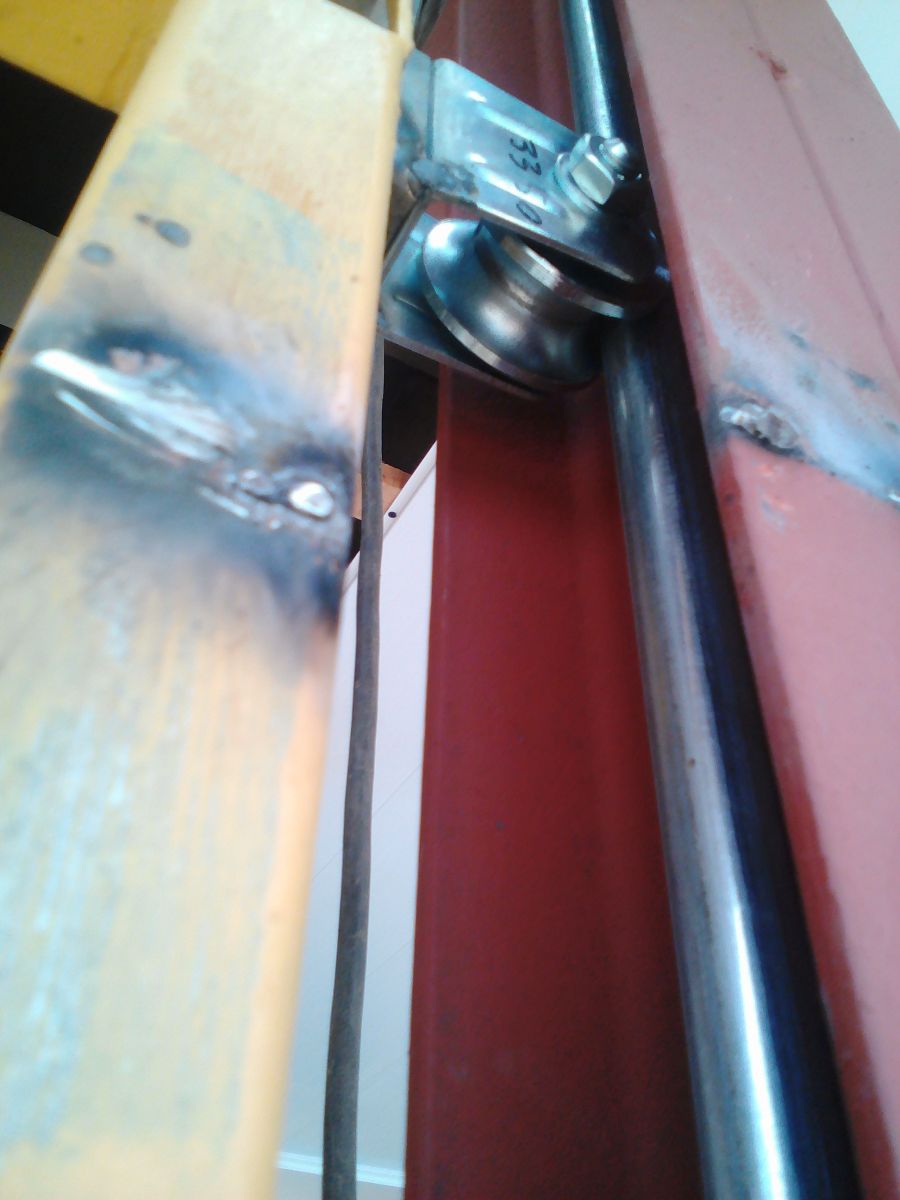

    Etap II - Maszt wózka widłowego
    Jak wyżej pisałem, zdecydowałem się na maszt o udźwigu 1,2T który pochodzi z wózka widłowego, firmy ?Balkancar? (Bułgar). Ma jeden prawie dwu-metrowy siłownik, i dwie ramy 2,2m na których porusza się ?karetka? z widłami. Wysokość podnoszenia to 340cm, czyli o 30 więcej niż potrzebuję.
    Z nim miałem chyba najwięcej problemów. Chciałem po prostu przykotwić go do ścian, ale już na początku pojawił się spory problem. Okazało się że kluczowa ściana granicząca moje mieszkanie z sąsiadami jest zrobiona na jedną cegłę (!). Poza tym po odkuciu podłogi moim oczom ukazał się styropian, a pod nim niezbyt gruba warstwa betonu i żwir. Szczerze powiedziawszy załamałem się i mimo tego że narobiłem niezłego kipiszu ze ścianami i podłogą, poważnie myślałem o rezygnacji. Przespałem się na spokojnie i rano obudziłem się już ze świeżym pomysłem zrobienia samonośnej, niezależnej konstrukcji. Rozłożyłem całe obciążenie na dwa profile ceowe 100mm x 150cm które osadziłem jeszcze dla pewności na wzmacnianym kleju do glazury, tak by pod nimi nie było żadnej szczeliny i nierówności. Przez zastrzał środek ciężkości przeniosłem mniej więcej na środek kabiny. Jedna strona masztu jest też zakotwiona do mojej, bardzo solidnej ściany. Całość wydaje się być bardzo stabilna i solidna, i moim zdaniem powinna wytrzymać znacznie większe obciążenia niż obecne. Od razu dodam, że spawy które widać na zdjęciu były tylko ?tymczasowe? tak tylko pochwytane na czas konstruowania, więc proszę o nie pisanie złośliwych komentarzy ;).
    Domowa winda osobowa - w budowie... Domowa winda osobowa - w budowie...
    Domowa winda osobowa - w budowie... Domowa winda osobowa - w budowie... Domowa winda osobowa - w budowie... Domowa winda osobowa - w budowie...
    Ta część kosztowała mnie bardzo wiele pracy, no i przede wszystkim wyrzeczeń, bo do licha nie mam teraz podłogi pod schodami, nie wspominając już o wykończeniu ścian :D

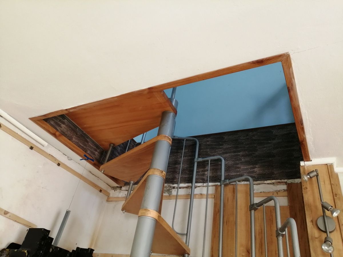

    Etap III - Podszybie i szyb
    Podszybie można powiedzieć że już jest. Jest dość płytkie bo ma ok 20cm, ale wystarczające by schowała się w nim podłoga windy razem z widłami masztu. W nim w zasadzie nie będzie żadnych czujników, odbojnic itp, więc wiele nie ma się tutaj co rozpisywać. Ma schować się w nim podłoga kabiny i tyle. Jeśli chodzi o szyb - wiadomo nie ma go jeszcze. Będzie na pewno wykonany z płyt kartonowo-gipsowych w których będą osadzone drzwi przesuwne na który też mam już sprytny pomysł. W kabinie również znajdzie się jedna sztuka identycznych drzwi, która na każdym z przystanków zahacza o drzwi szybu dzięki czemu otwierają się zawsze razem z drzwiami szybowymi. Proste niezawodne rozwiązanie, ale sprawdzi się tylko w windzie z dwoma przystankami - wiadomo dlaczego ;)

    No i tak... pierwsza jazda za mną! co prawda przejechałem tylko pół metra bo przeszkadzają jeszcze obecne schody, ale jestem bardzo miło zaskoczony. Jazda w górę nie jest aż tak głośna, ale i tak zasilacz zostanie wyciszony wełną mineralną.
    Prędkość podnoszenia też jest bardzo zadowalająca - tym się trochę stresowałem.
    Jazda w dół też jak najbardziej w porządku, i niemalże bezgłośna.
    Muszę jeszcze powalczyć z luzami bocznymi masztu, ale to nie jest jakiś duży problem. W najgorszym wypadku z boku umieszczę prowadnicę bramową z jednym wózkiem, co już całkiem ustabilizuje trajektorie jazdy.

    Panowie, pojawił sie problem. Aktualnie jeżdżę już na piętro na europalecie, ale mam problem. Bardzo nurtują mnie szarpnięcia podczas rozpoczęcia jazdy i hamowania. Może zna się ktoś na hydraulice ?
    https://www.elektroda.pl/rtvforum/topic3679652.html#18603643

    A tak przy okazji....
    Na dzień dzisiejszy moja winda wygląda tak...
    Ciągły problem z dostępem do materiałów znacznie wydłuża czas realizacji mojego projektu, i teraz tak tylko sobie podgrzebuję w wolnych chwilach :/
    W załączniku też uaktualniona dokumentacja. Usunąłem dane dotyczące producenta agregatu hydraulicznego ponieważ nie wiem czy on sobie tego życzy.
