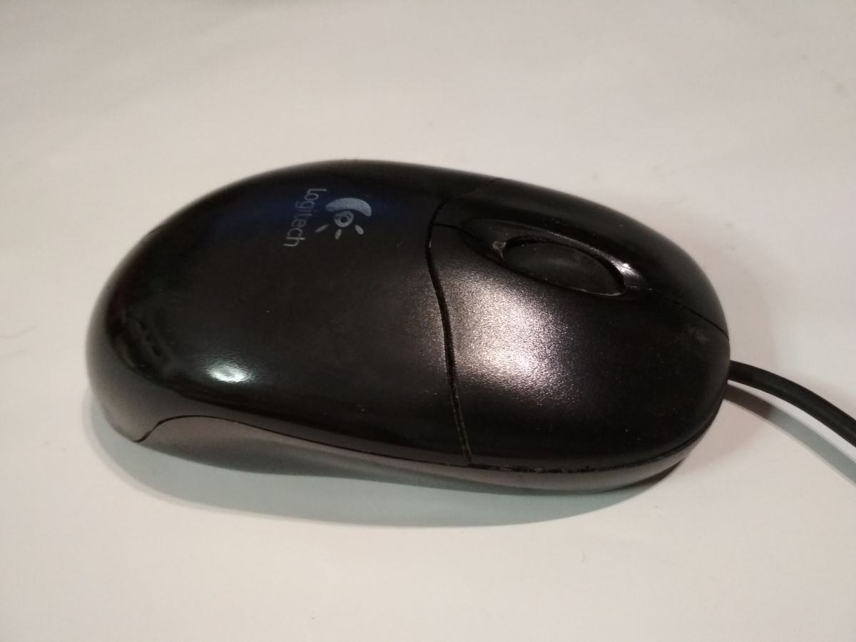

    Przykładowo leciwa już myszka Logitech:

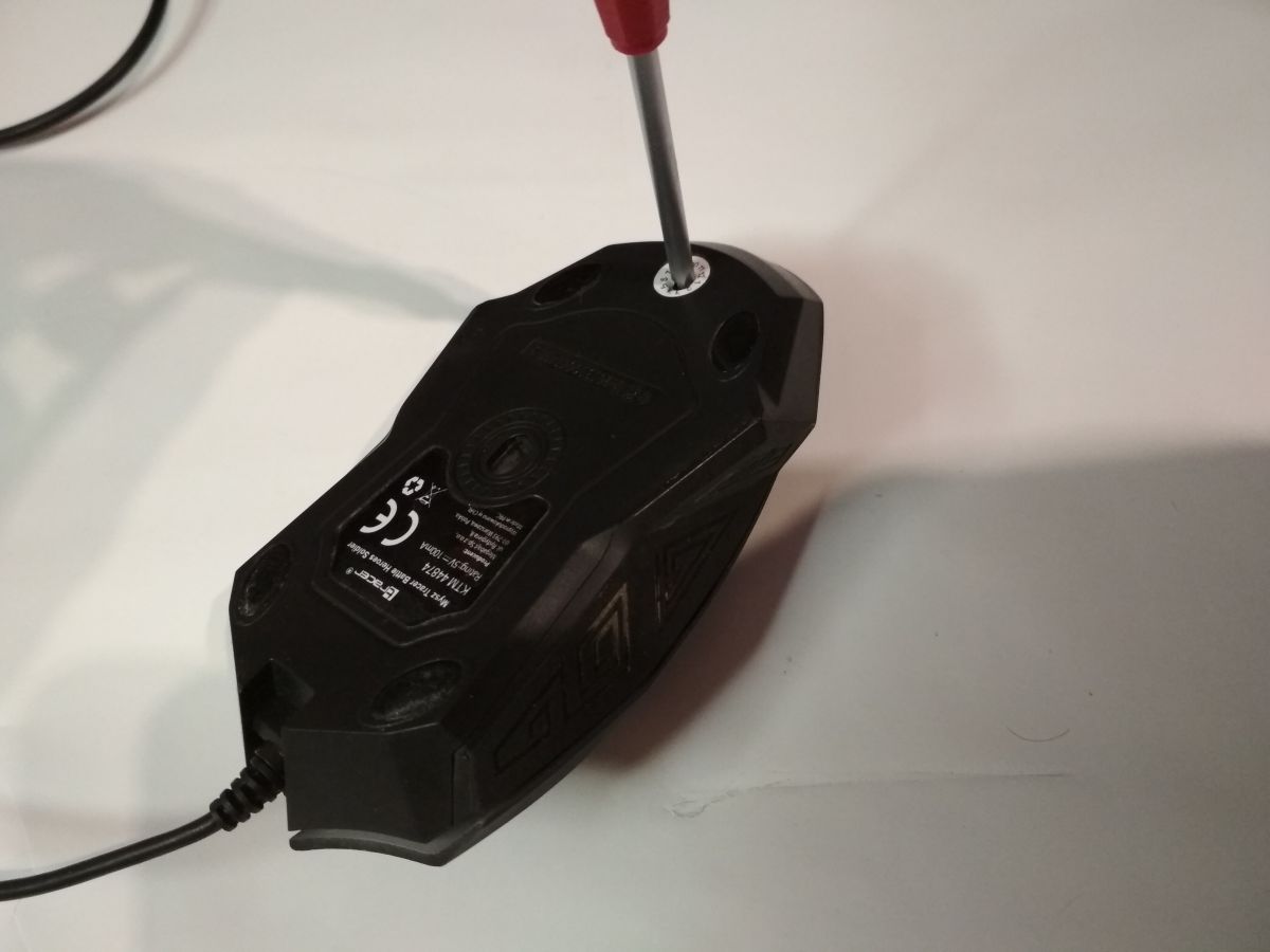

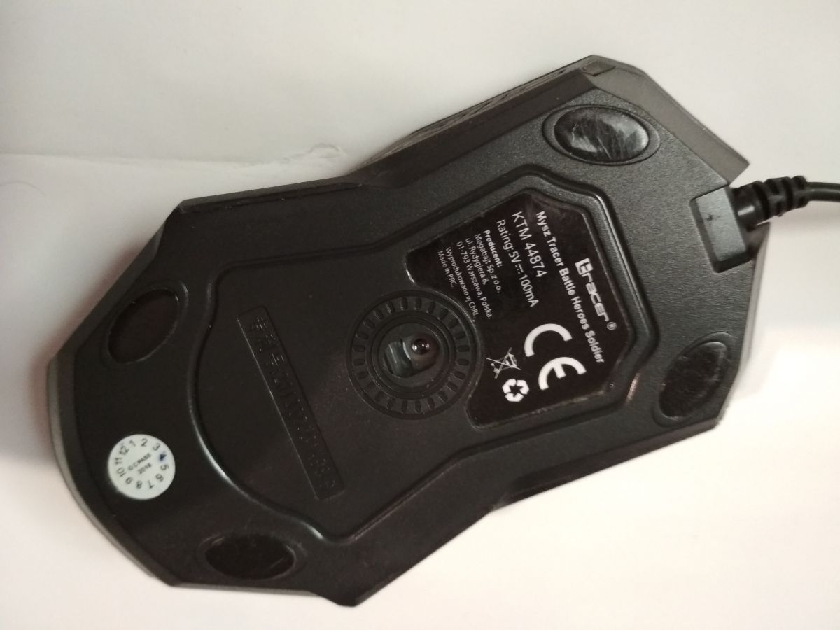

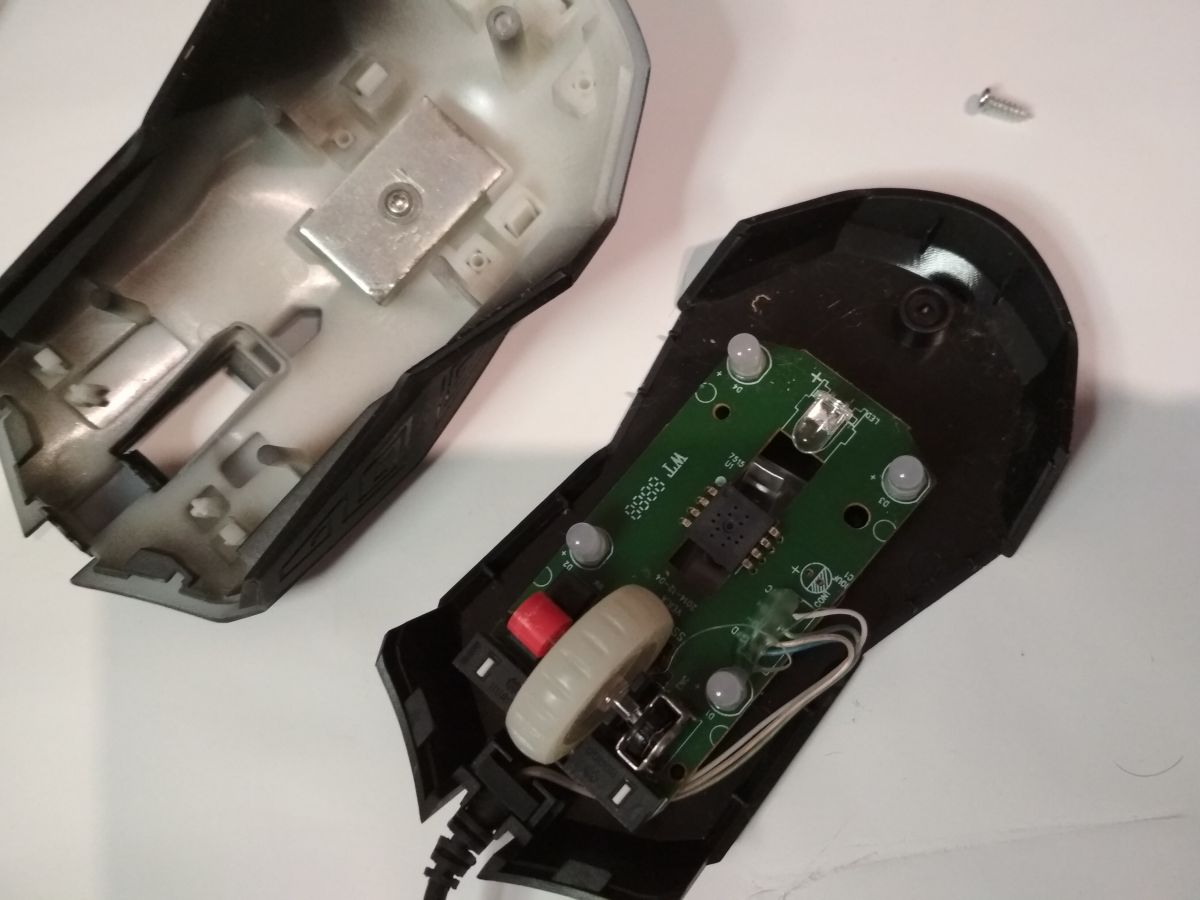

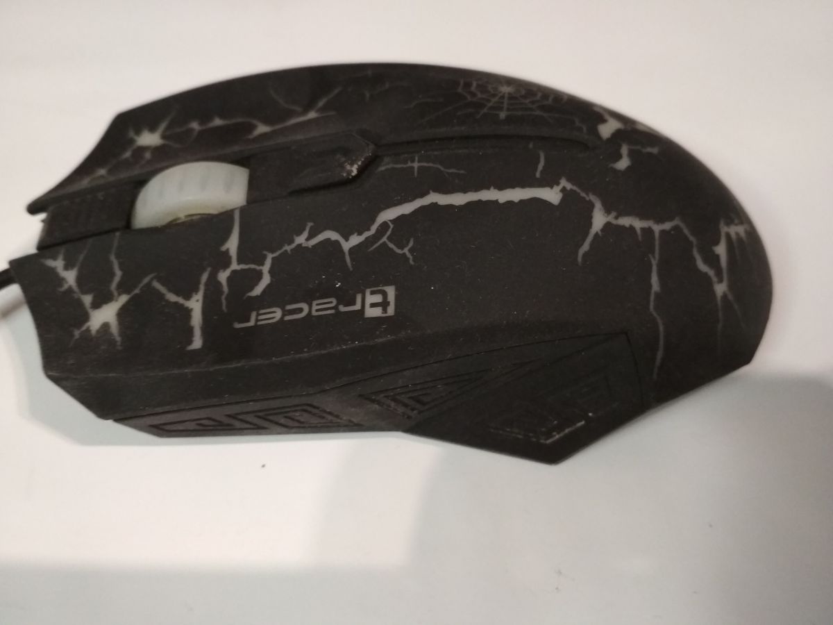

    Oraz myszka Tracer:
    Naprawa uciążliwego dwukliku we współczesnych myszkach komputerowych Naprawa uciążliwego dwukliku we współczesnych myszkach komputerowych Naprawa uciążliwego dwukliku we współczesnych myszkach komputerowych

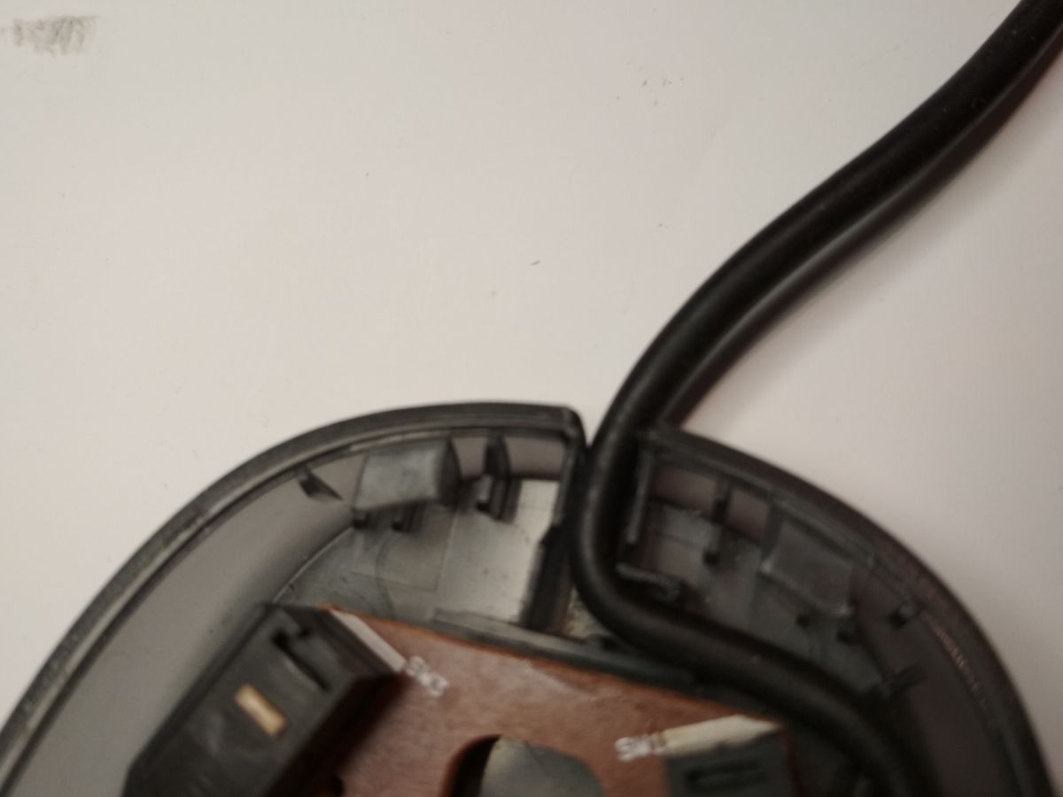

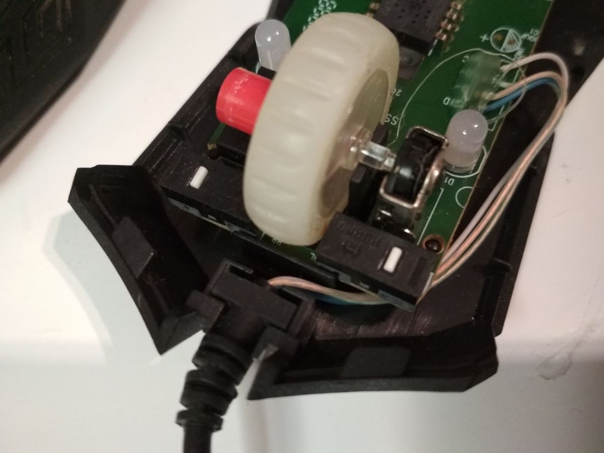

    Różne myszki, rozbiórka podobna, mikro przełączniki takie same. (prawie, ale o tym na końcu).

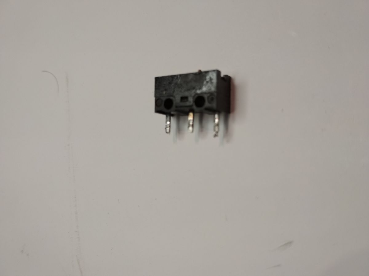

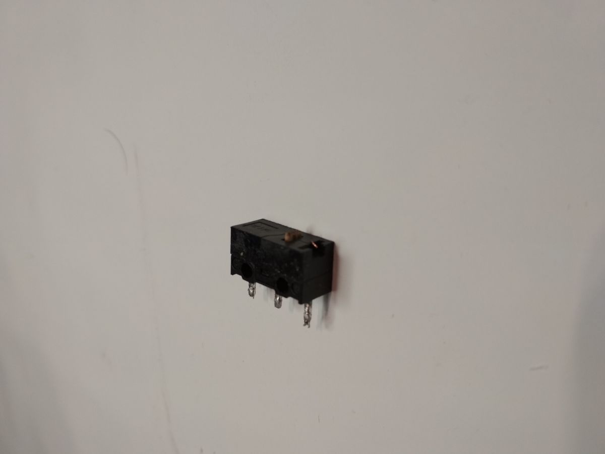

    Pierwszy sposób naprawy to próba regeneracji uszkodzonego elementu.
    Tak prezentuje się nasz przełącznik.

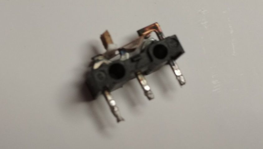

    Bo bokach znajdują się zaczepy, należy je delikatnie odgiąć z obydwu stron i ściągnąć obudowę.

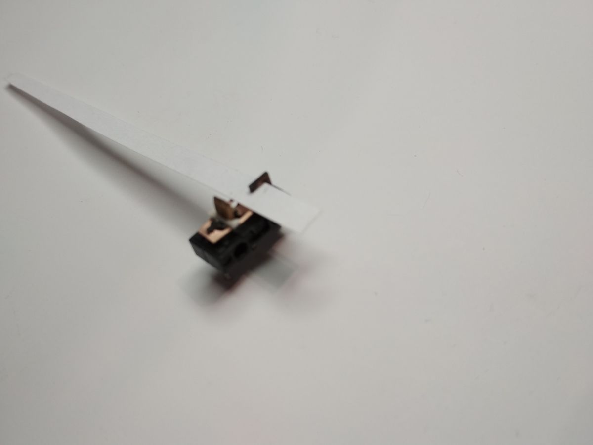

    Następnie czyścimy miejsce styku: tutaj przykładowo wkładamy czysty kawałek kartki między styki, zamykamy i kilkukrotnie przesuwamy papier który czyści styki. Oczywiście domyślam się że każdy ma swoje, inne metody na tego typu operację. :) Dodatkowo możemy spróbować nagiąć delikatnie blaszki aby poprawić kontakt.
    W tej metodzie w zasadzie nie musimy nawet wylutowywać starego przełącznika. Operację da się przeprowadzić bez tego. Skuteczność tej metody oceniam jednak średnio. U mnie osobiście problem zniknął na krótką chwilę. Tutaj samo czyszczenie nie zawsze pomoże, dochodzą odkształcenia blaszek, wycieranie się plastików itp. Tą metodę polecam raczej jako dorywczą, jeżeli musimy zrobić coś "na już" a nie mamy jak pracować na komputerze.

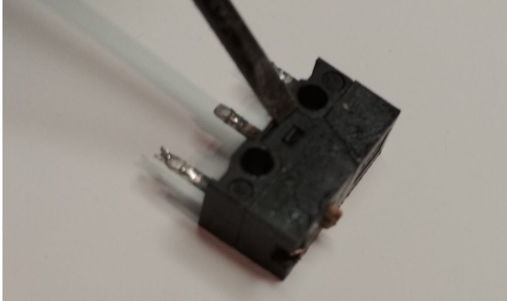

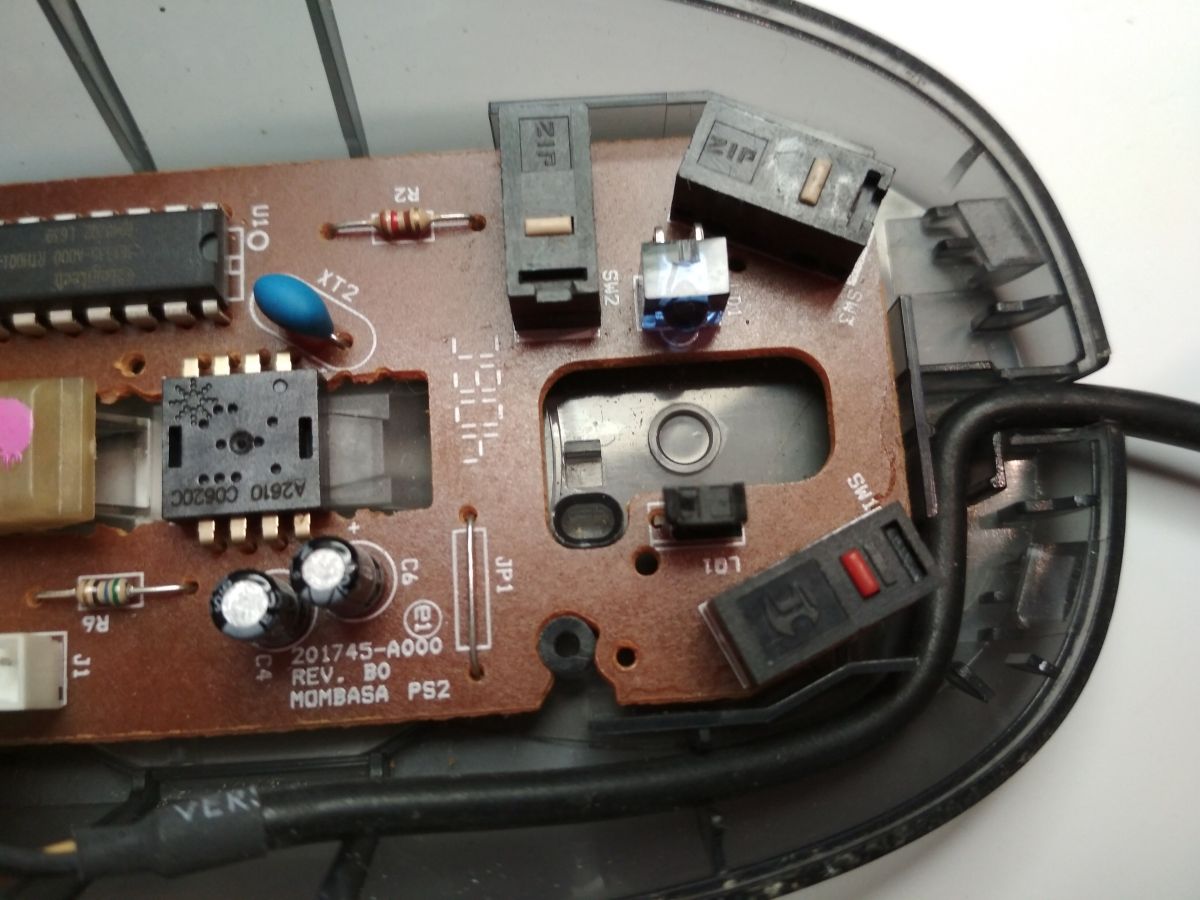

    Drugi sposób to zamówienie i zamontowanie nowego przełącznika, w internecie tego nie brakuje chociaż warto wspomnieć że jakość wykonania będzie zapewne podobna jak naszego uszkodzonego.

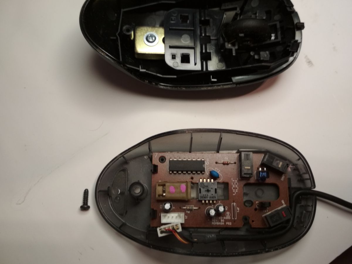

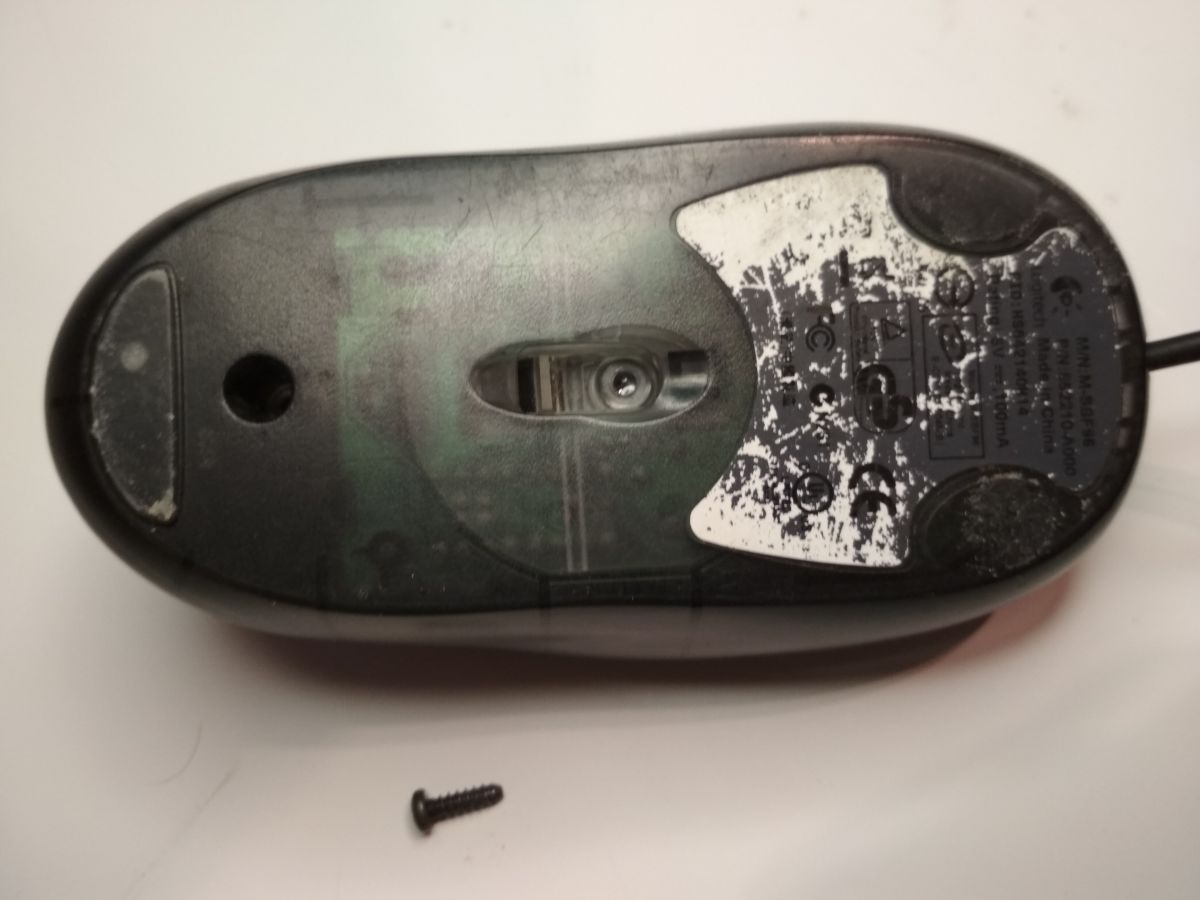

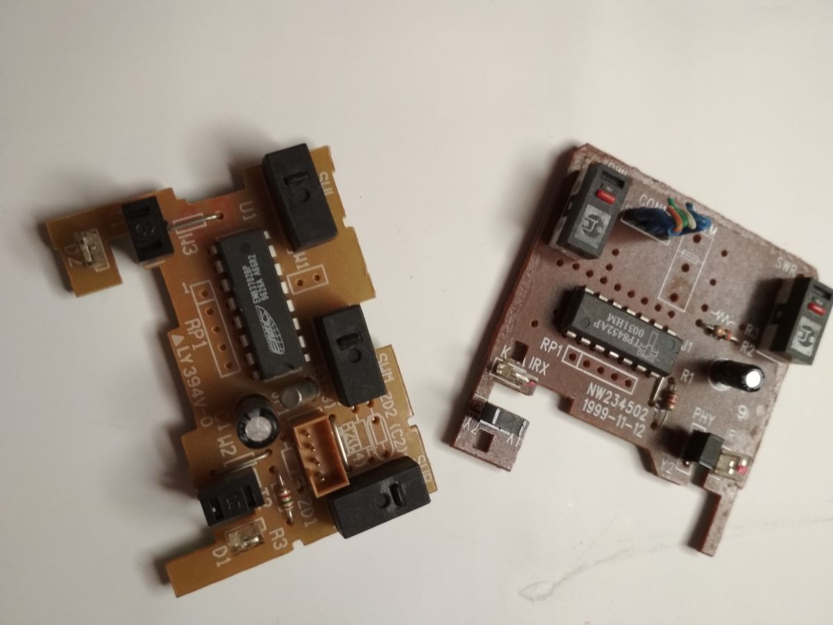

    Trzecim i według mnie najlepszym sposobem jest pozyskanie przycisku ze starej, wiekowej myszki.:) Nie wiem czemu ale w starych komputerach wykonane były one o wiele trwalej. Mam kilka takich, niektóry mają ponad 20 lat, mają tzw. kulkę i czujniki optyczne wykrywające ruch, najstarsze egzemplarze wyposażone w złącze COM.:) Na szczęście przełączniki są takie same i z powodzeniem możemy je zastąpić. Sposób darmowy i trwały. Przykład płytek drukowanych z takich myszek:
    Wymieniamy uszkodzony element.
    Wspomniałem wcześniej że switche są prawie takie same - chodzi o to że elektrycznie i wymiarowo pasują, mogą różnić się natomiast siłą nacisku oraz odgłosem jaki wydają przy naciskaniu. Ktoś, kto długo pracował na danym sprzęcie od razu zauważy różnicę, można się jednak szybko przyzwyczaić. Zjawisko to możemy zaobserwujemy w przypadku wymiany przełącznika czy to ze starej myszki, czy też jeśli zamówimy część np. innego producenta.

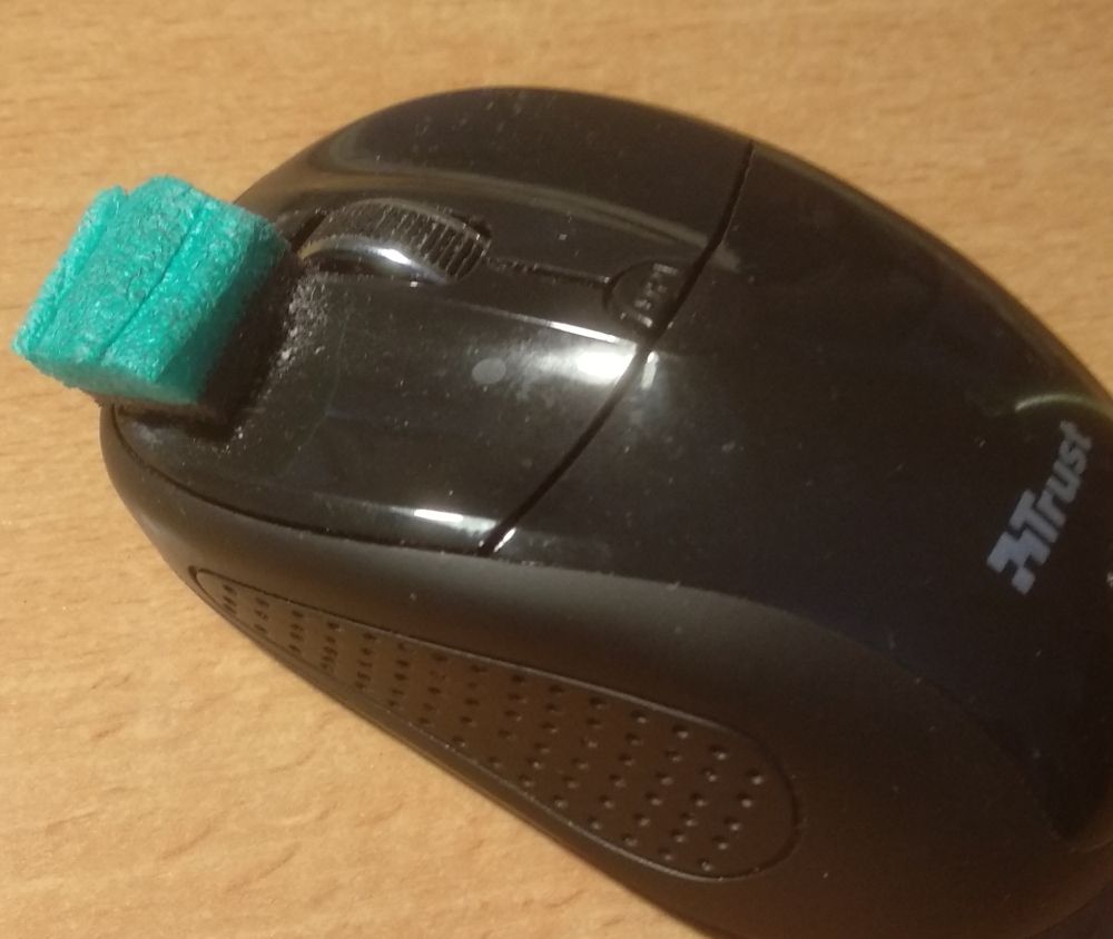

    kliknięcie przycisku powoduje zwrotne mikro-uderzenie w palec. Kiedyś pracując intensywnie myszą dostałem rodzaj uszkodzenia tkanki w palcu wskazującym. Manifestowało się to ukłuciami/bólem podczas klikania lewego przycisku, który jest używany najczęściej. Pracowałem jakiś czas palcem środkowym ale nie jest to wygodne.
    W końcu wpadłem na pomysł żeby to mikro uderzenie zamortyzować i przykleiłem na stałe kawałek gąbki jak na zalączonym zdjęciu. Nie wygląda to najciekawiej, ale funkcjonuje. Dolegliwości w palcu wskazującym przeszły kompletnie.
    Ciekawe czy ktoś doświadczył podobnych problemów.
