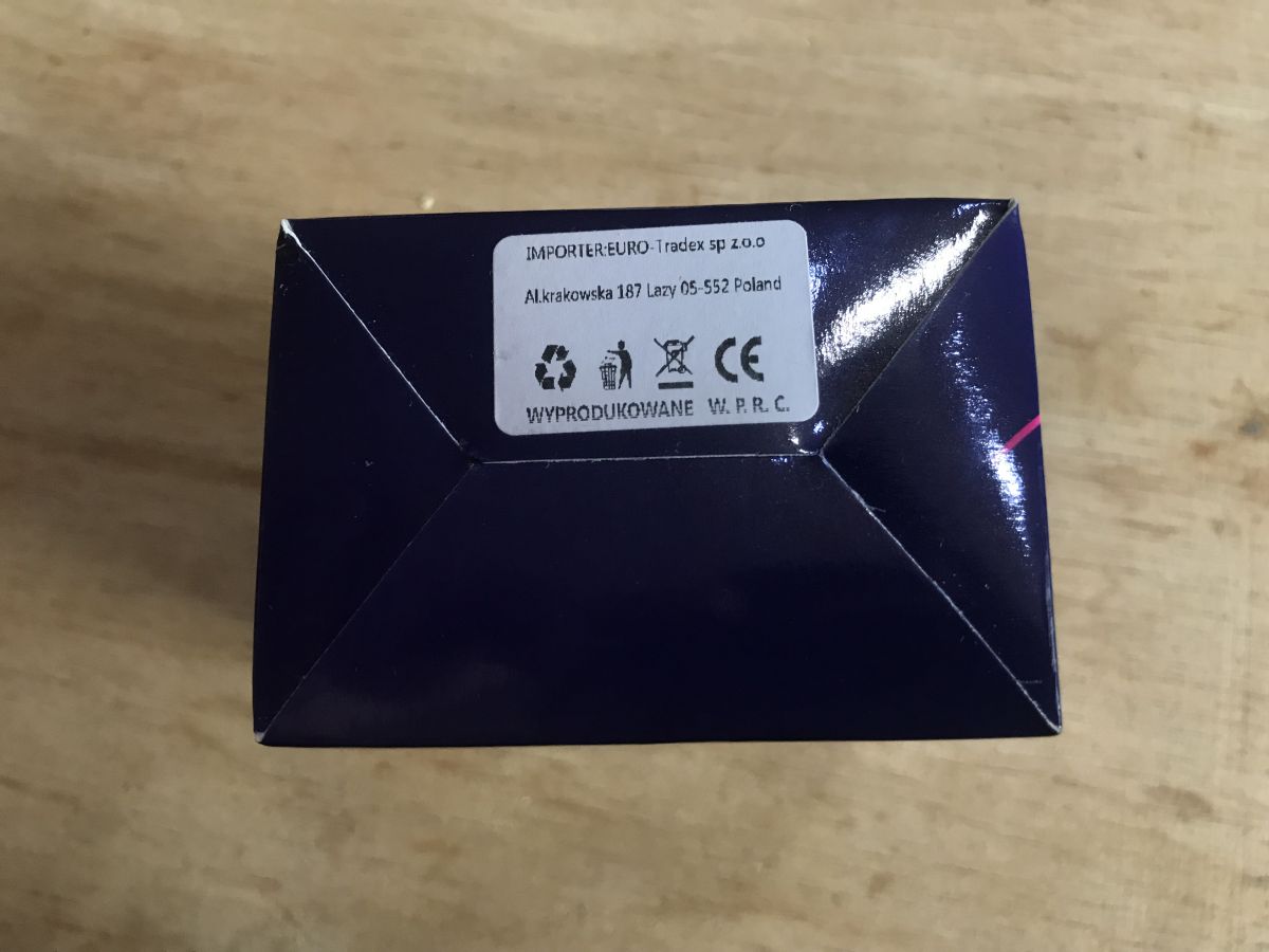

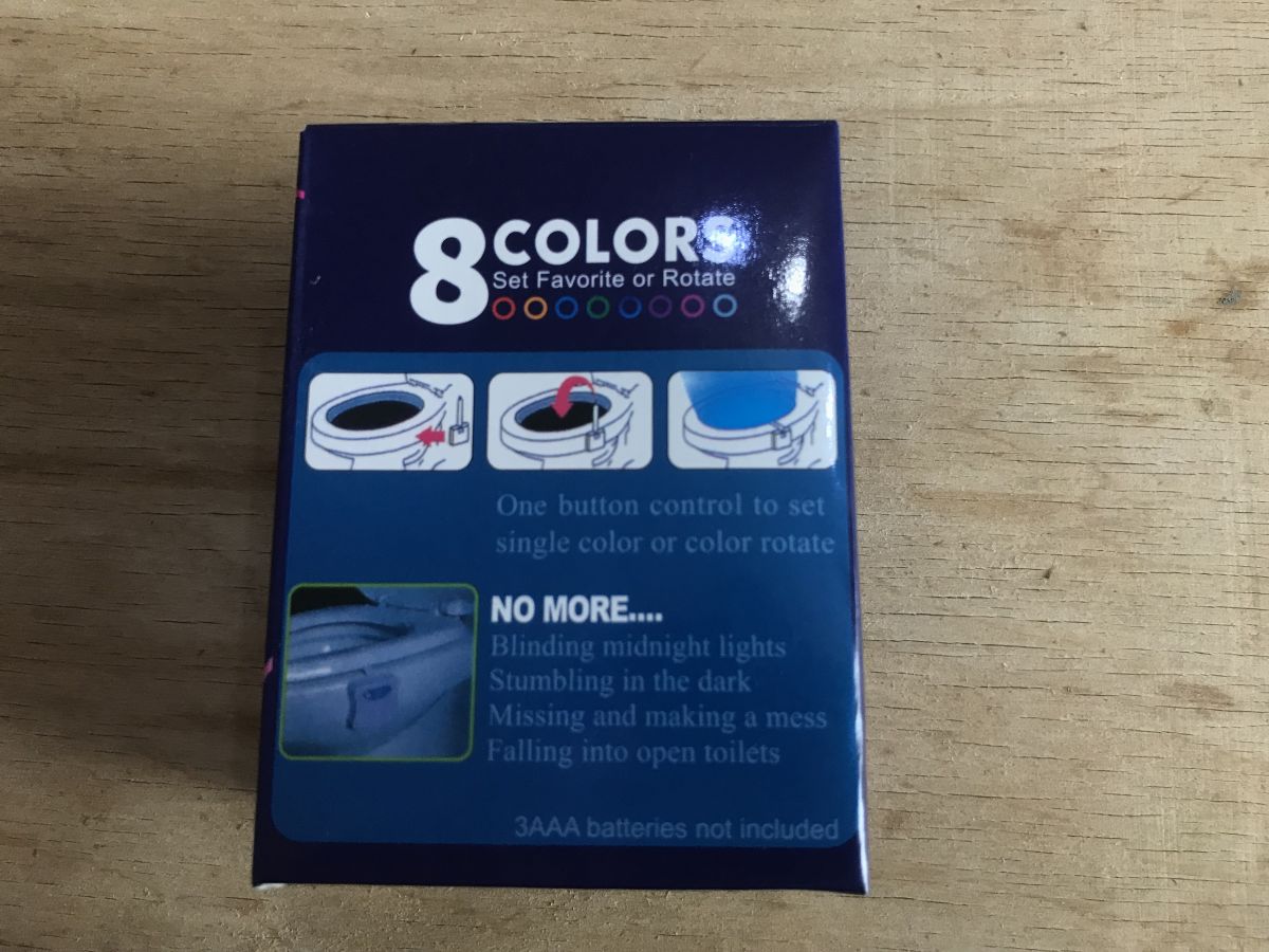

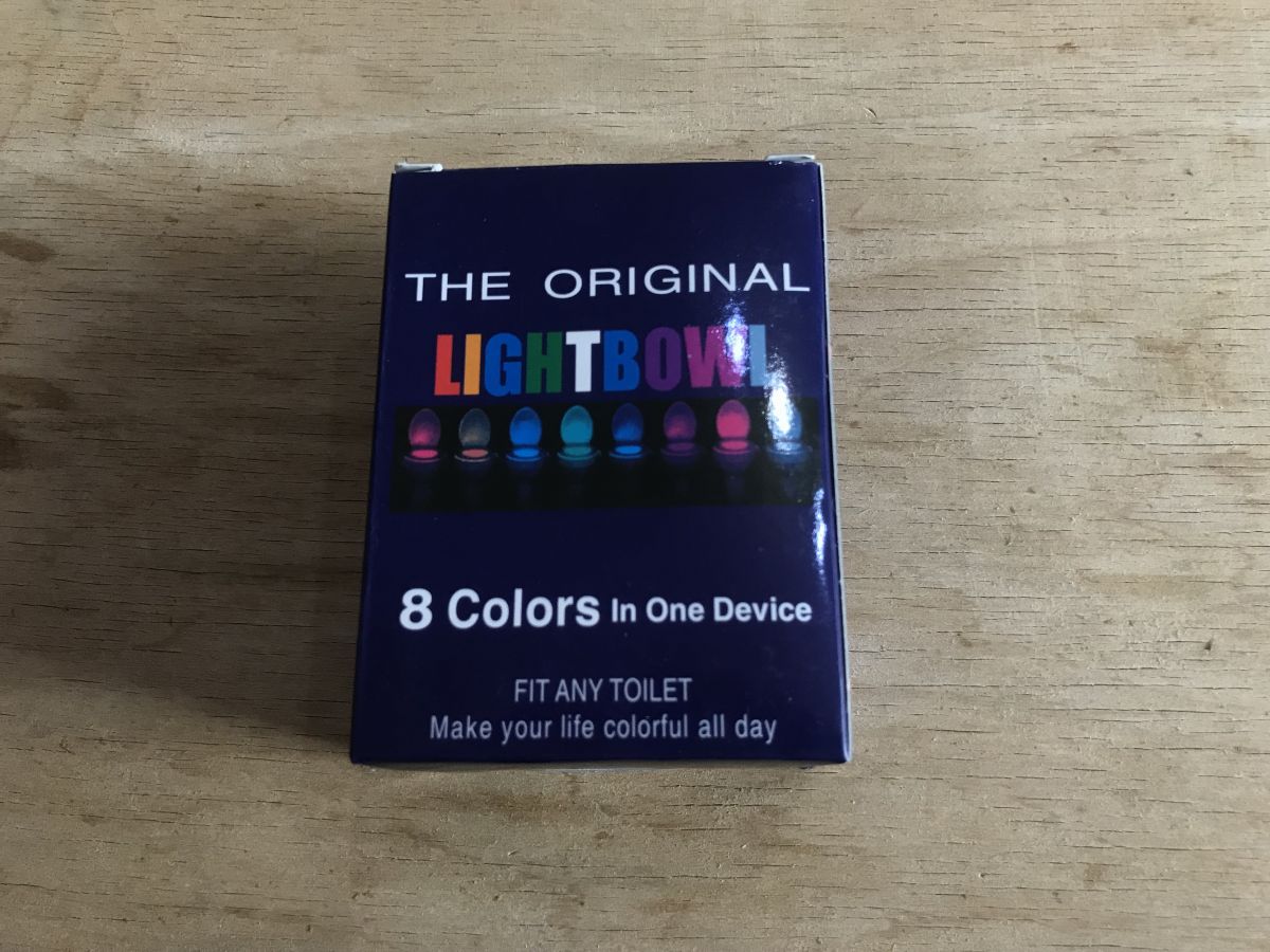

    Całość przyszła w ładnym pudełeczku:
    Lampka LED do toalety z czujnikiem ruchu - testy i przymusowa naprawa Lampka LED do toalety z czujnikiem ruchu - testy i przymusowa naprawa Lampka LED do toalety z czujnikiem ruchu - testy i przymusowa naprawa Lampka LED do toalety z czujnikiem ruchu - testy i przymusowa naprawa Lampka LED do toalety z czujnikiem ruchu - testy i przymusowa naprawa

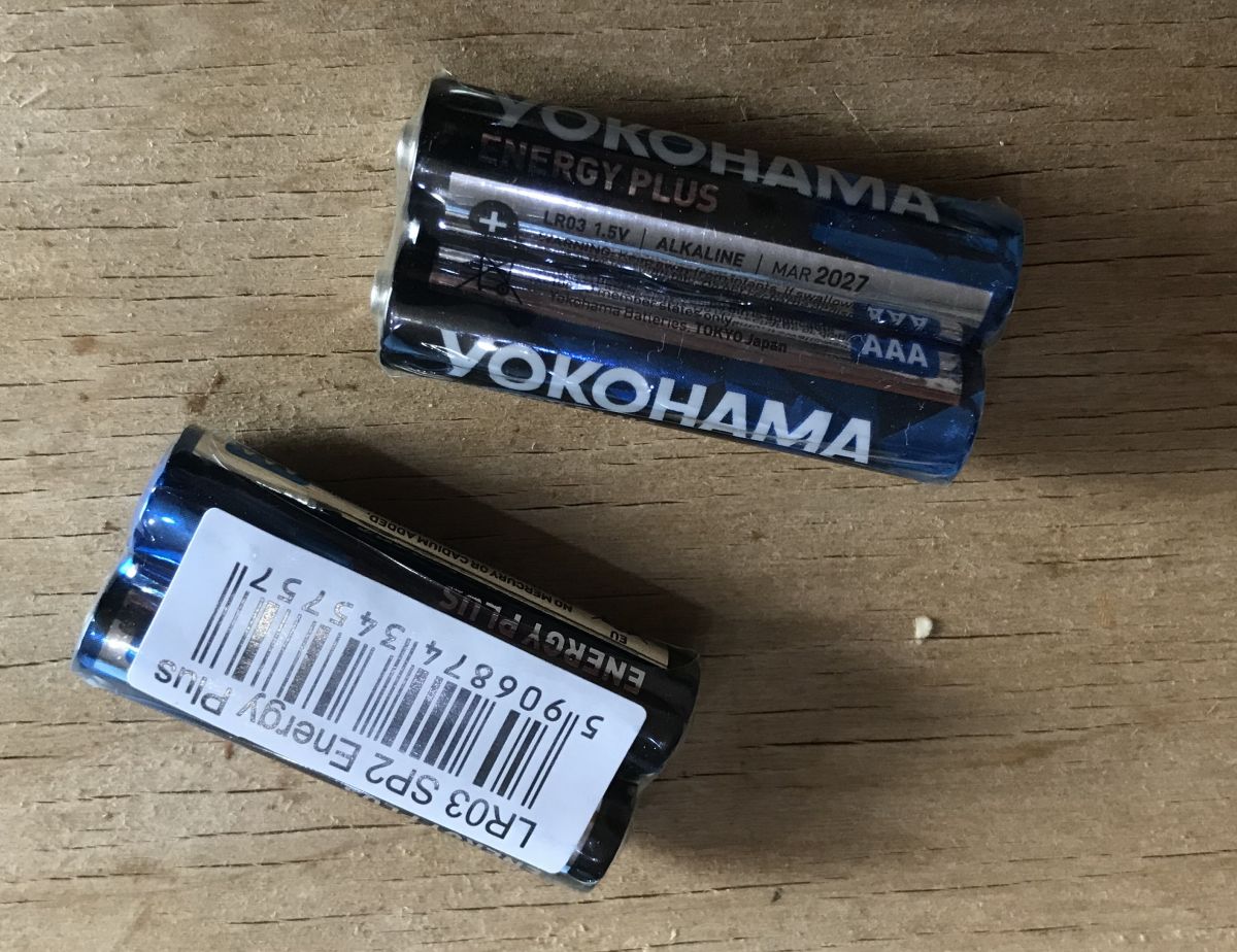

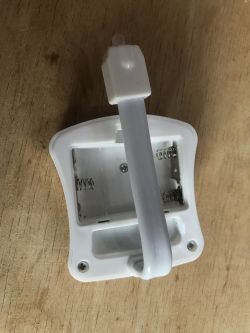

    Baterie nie były załączone, więc zostało zakupione osobno:

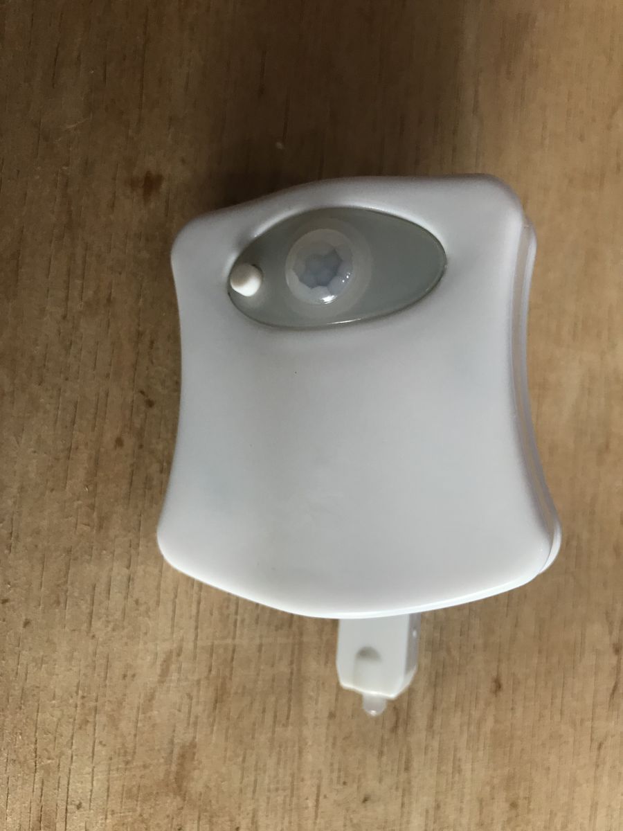

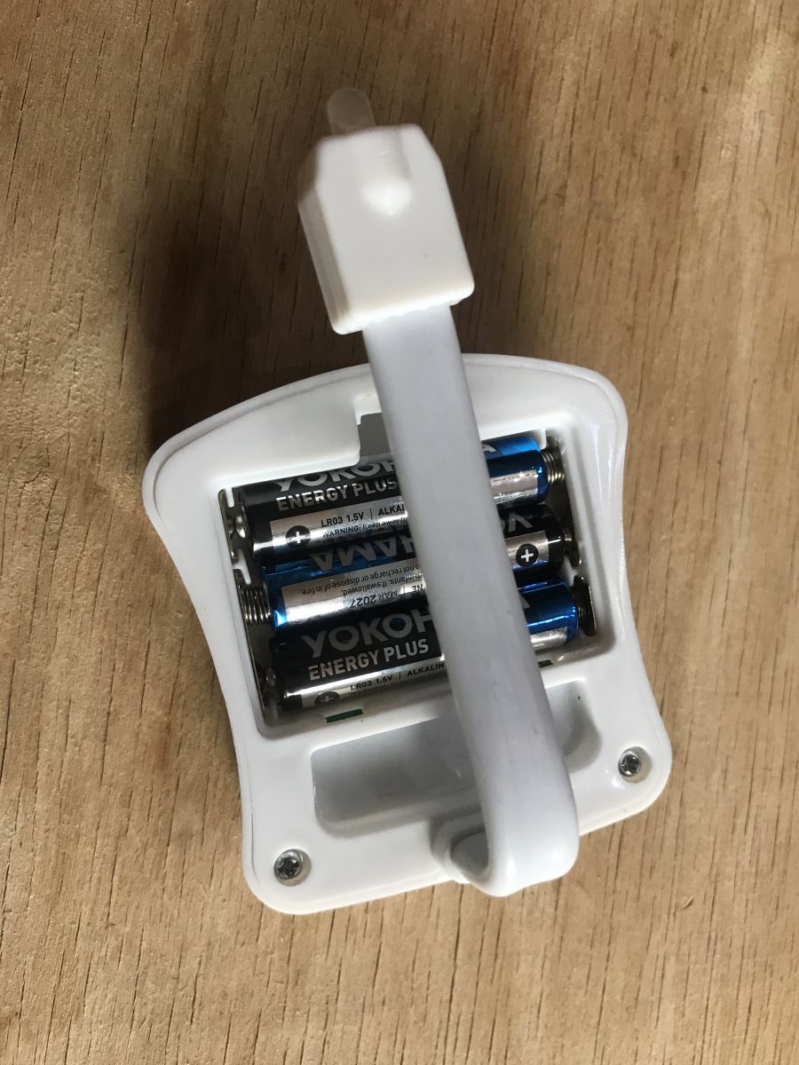

    Sam produkt wygląda tak:

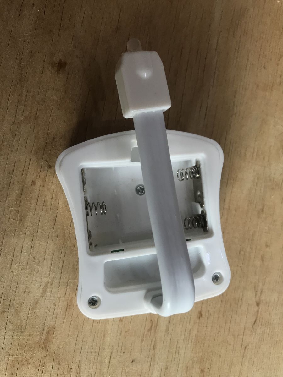

    Niestety po włożeniu baterii produkt nie działał. Led praktycznie mignął tylko raz przy wkładaniu baterii, nic więcej. Raz po dłuższej zabawie udało się też uruchomić lampkę na chwilkę, ale na pewno coś było nie tak.
    Z tego też powodu zajrzałem do środka...
    Zaglądamy do środka i naprawiamy lampkę

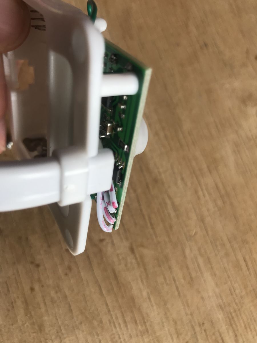

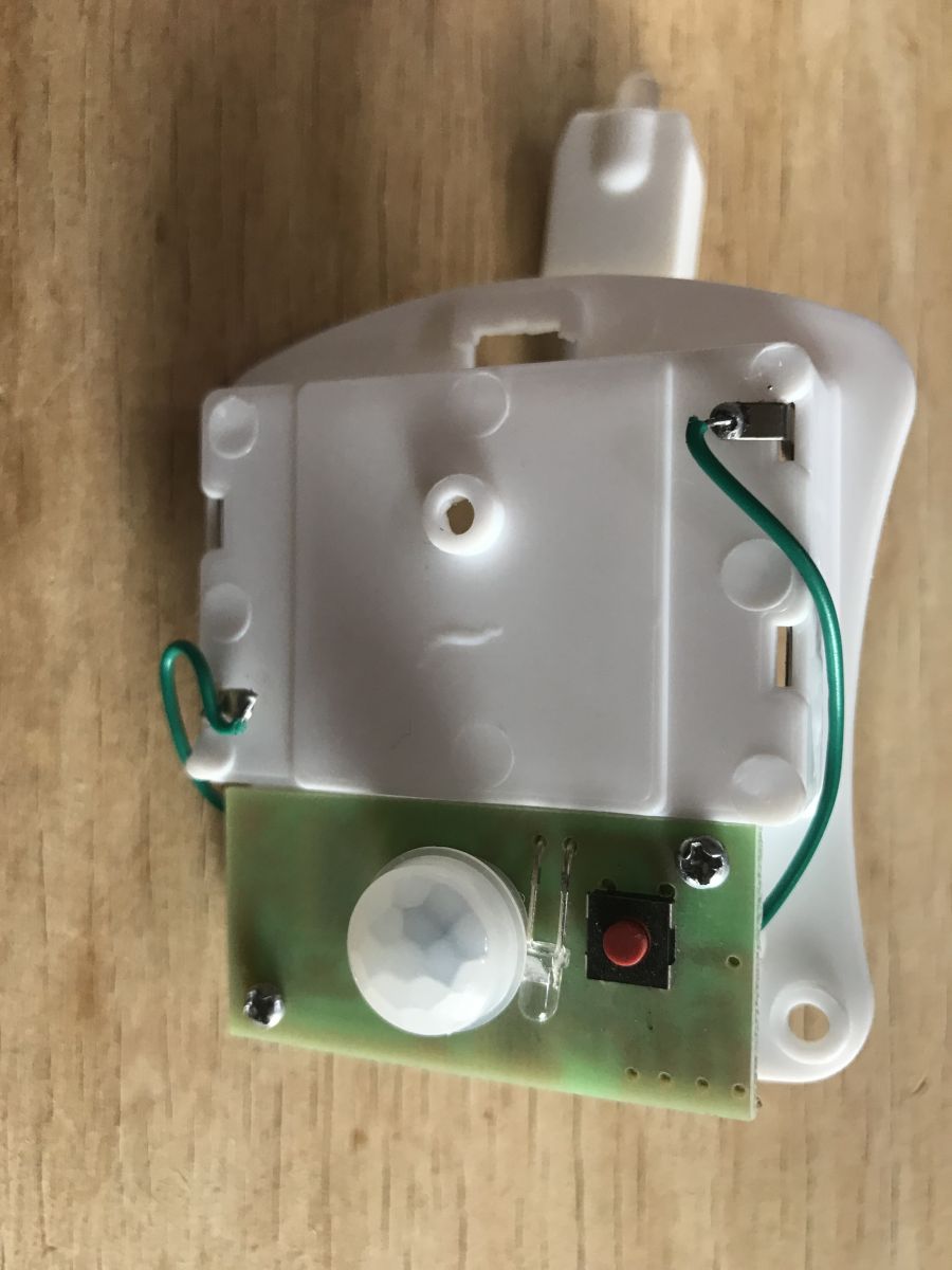

    Dwie części obudowy trzymane są tylko przez trzy śrubki. W środku znajduje się mała płytka przykręcona dwoma kolejnymi śrubkami do obudowy:

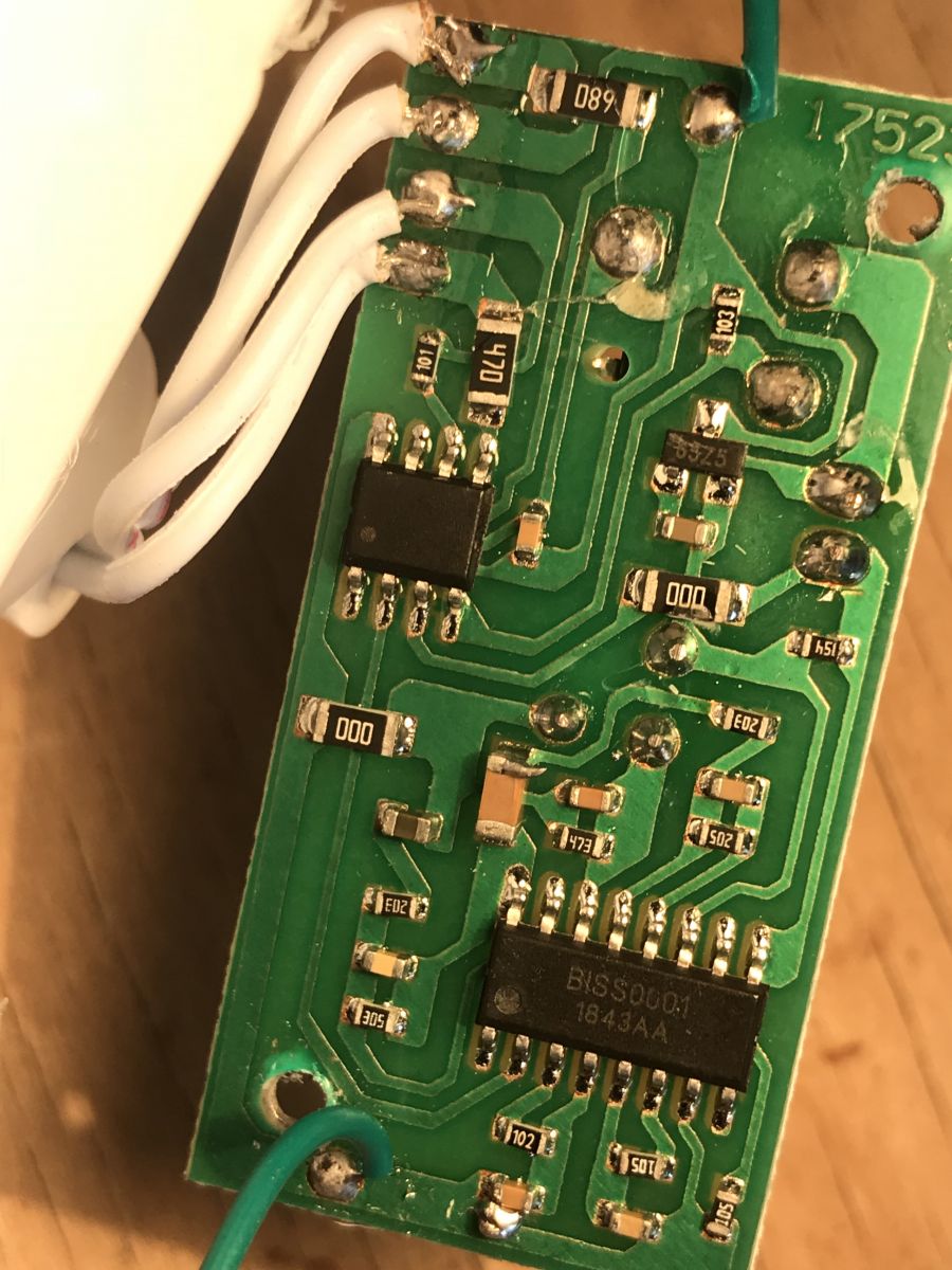

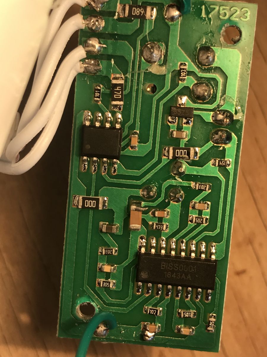

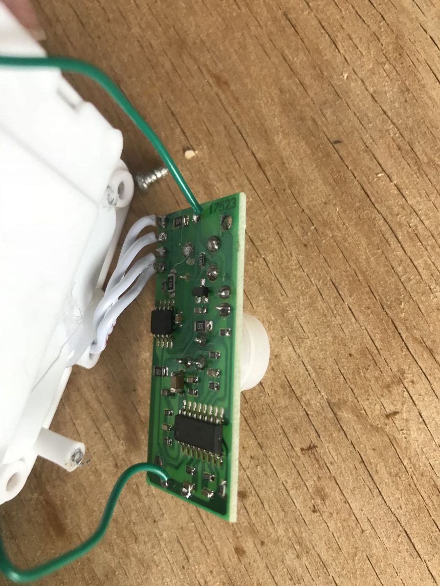

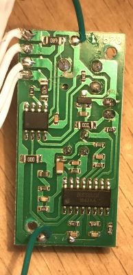

    Sama płytka prezentuje się tak:
    Dokładne zdjęcia komponentów:

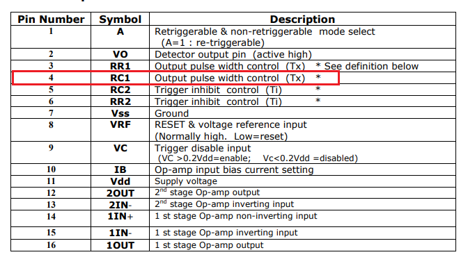

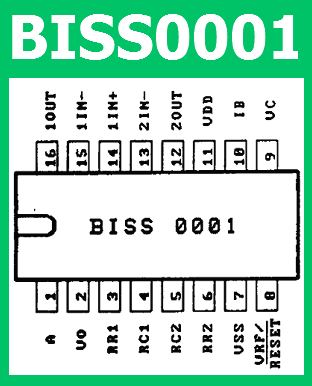

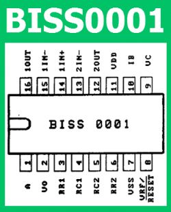

    Widać, że układ bazuje na czujniku ruchu BISS0001, czyli tzw. "Micro Power PIR Motion Detector IC":
    Jest to czujnik ruchu oparty o światło IR, działa na tej zasadzie że po prostu wykrywa zmianę z natężeniu światła podczerwonego i wtedy (w przypadku tej lampki) zapala LED na jakiś czas.
    Pełną notę katalogową BISS0001 możecie pobrać tutaj:
    BISS00..pdf Download (273.47 kB)
    Warto wspomnieć, że ten sam układ scalony jest używany w popularnych modułach czujnika ruchu HC-SR501 np. dla Arduino:
    Drugi układ na płytce posiada 8 pinów i niestety nie jest podpisany. Możliwe, że to jakiś mikrokontroler. Może ATTiny?

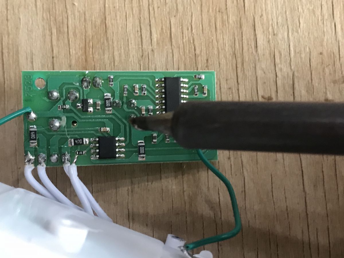

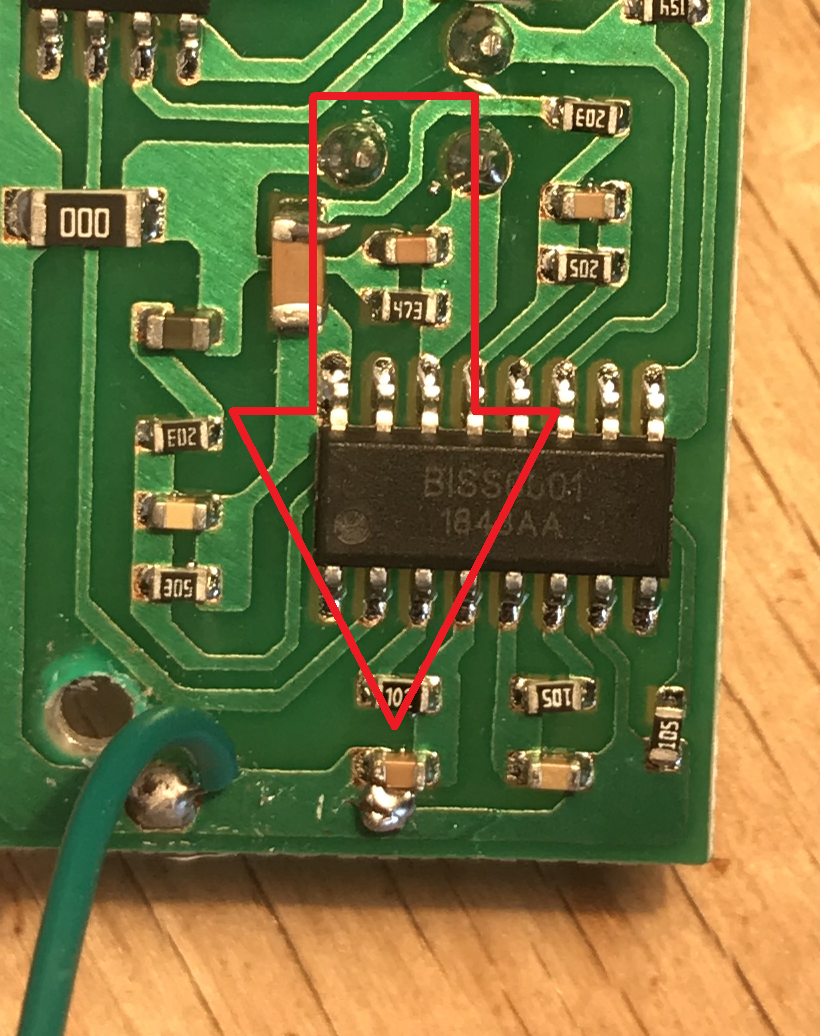

    Po przyglądnięciu się bliżej widać też czemu układ nie chce działać.
    Jest niechciana kropla cyny na jednym z kondensatorów SMD, która tworzy zworkę:
    W jaki sposób takie coś przeszło testy przy produkcji i trafiło do sprzedaży? Przecież widać gołym okiem, że coś jest nie tak.
    Ten układ nie będzie działać przecież z pinem 4 zwartym w ten sposób:
    Przypadkową zworkę usunąłem i przy okazji poprawiłem luty czterech kabelków od diody LED RGB, bo też były fatalne:
    Od tego momentu lampka ruszyła i już działała poprawnie.

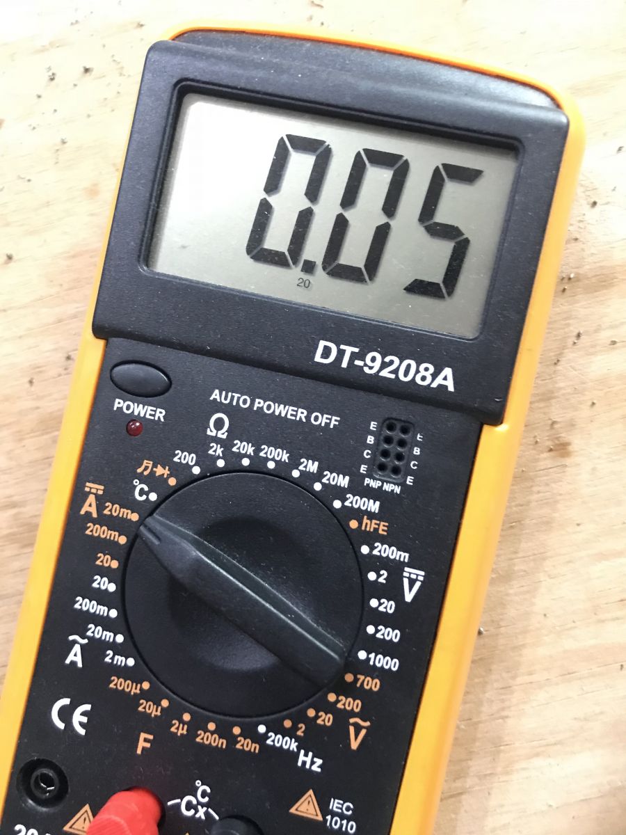

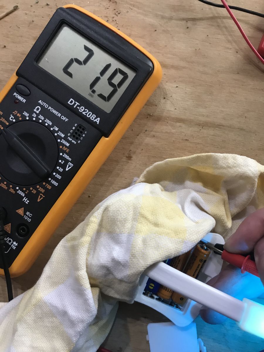

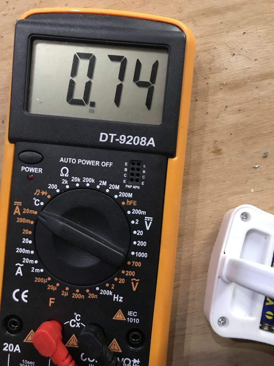

    Pomiar poboru prądu przez lampkę
    Dodatkowo postanowiłem sprawdzić jeszcze ile prądu pobiera lampka. Zasilana jest trzema bateriami AAA połączonymi szeregowo, czyli napięciem 4.5V.
    Do pomiaru użyłem multimetru DT-9208A.
    Pobór prądu przy oświetlonym czujniku światła - 0.05mA:
    Pobór prądu przy zasłoniętym czujniku światła (przez większość czasu) - 0.74mA:

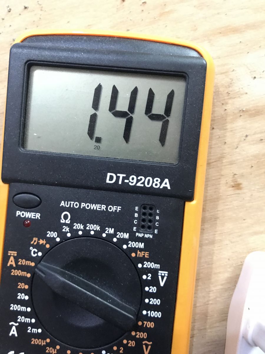

    Pobór prądu przy zasłoniętym czujniku światła (co jakiś czas; lampka pewnie robi odczyt IR czy coś się zmieniło) - 1.44mA:

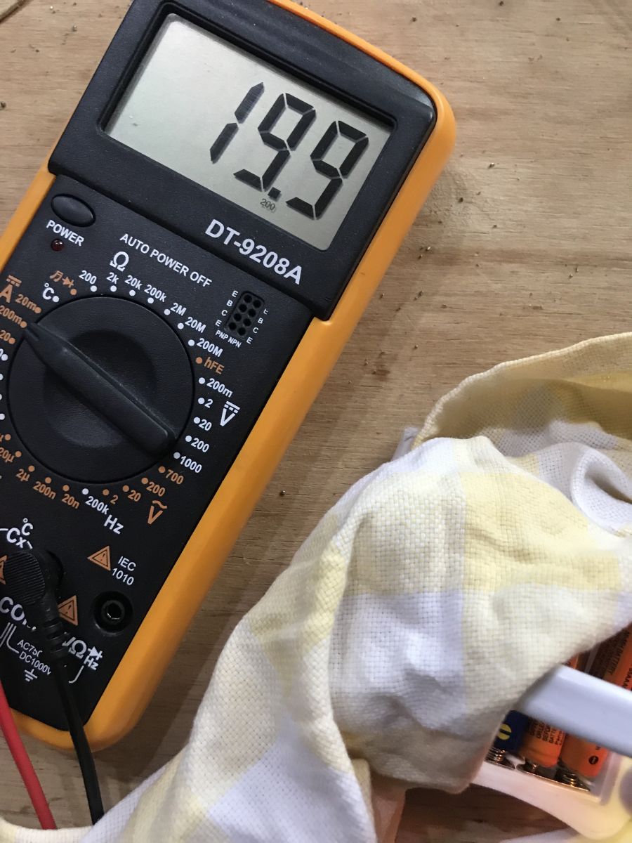

    Pobór prądu przy zapalonej LED (zmienia się wraz z kolorem lampki) - około 20mA:
    Pomiary pokazują, że gdy w pokoju jest zapalone światło to układ jest całkiem uśpiony i nic nie robi, jednakże gdy światło się zgasi to układ za pomocą czujnika PIR BISS0001 sprawdza czy nastąpił jakiś ruch. Jest to troszkę prądożerne. Ten pobór prądu jest większy niż się spodziewałem i jeśli będę mieć inny miernik to go jeszcze zweryfikuję, ale w sumie i tak nie oczekiwałem dużo po takiej taniej lampce...
