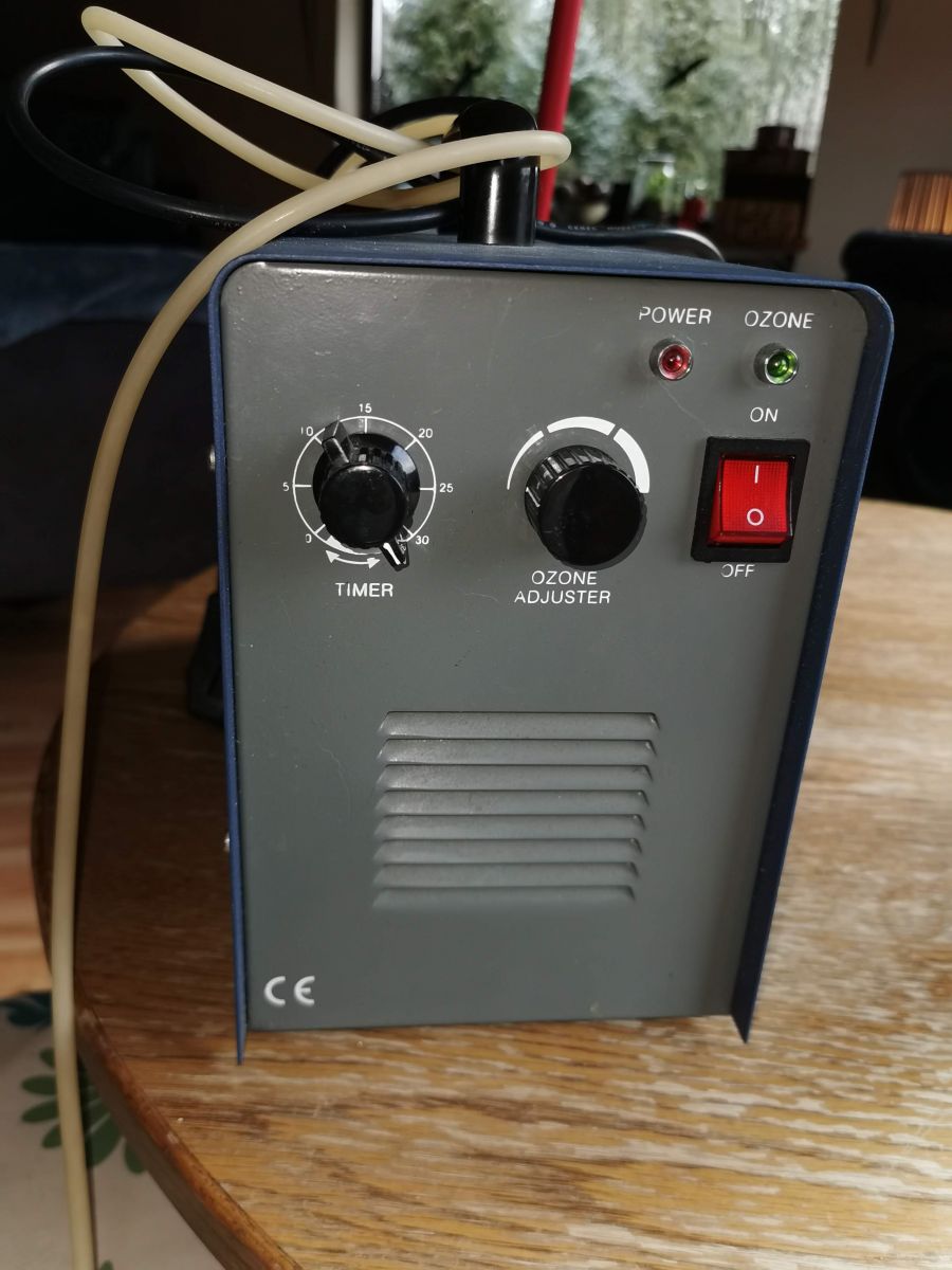

    Witam, jakiś czas temu pożyczyłem ozonator koledze.
    Ostatnio poprosiłem o jego zwrot bo w tych czasach urządzenia bardzo pożądane i niestety ozonator nie działa.

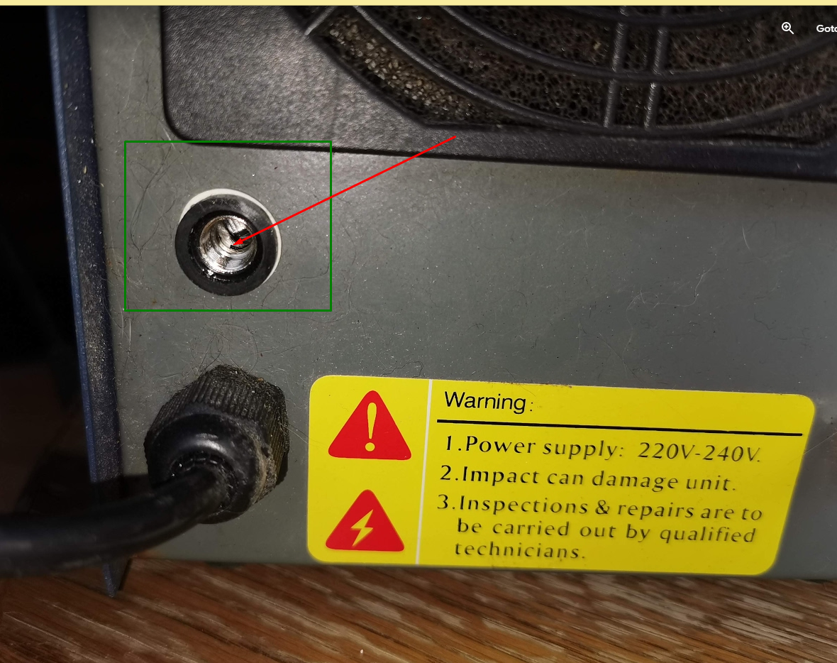

    Po bacznym przyglądnięciu mu się, widzę, że prawdopodobnie brak jest bezpiecznika (to foto z czerwoną strzałką), ale nie mam nawet bladego pojęcia jaki to bezpiecznik. Gdzie go mogę zakupić. Elektronika to totalnie nie moja bajka...
    Ozonator - nie działa, prawdopodobna przyczyna, brak bezpiecznika
    Ozonator - nie działa, prawdopodobna przyczyna, brak bezpiecznika Ozonator - nie działa, prawdopodobna przyczyna, brak bezpiecznika
    pomożecie? Z góry ogromne dzięki!!!

    Najprościej byłoby zwrócić się do kolegi , by zwrócił Ci brakujące części, czyli bezpiecznik i główkę(nakrętkę) , czyli zewnętrzną część gniazda bezpiecznikowego, bo bez tego sam bezpiecznik nie pomoże. Zakładam że tak się nie stanie, więc musisz najlepiej zdalnie dokonać zakupu. Potrzebujesz- gniazdo bezpiecznikowe aparatowe Gb-a1 6,3 A (ponieważ nie kupisz samej główki ), a do tego bezpiecznik rurkowy szklany o prądzie większym niż 0,5 A.

    Główka mogła być niedokręcona i sprężynka wypchnęła bezpiecznik razem z główką.

    Najłatwiej zwalić winę na " samo się zepsuło "Co do części to wpisz tak, jak podałem, na znanym portalu wysyłkowym.
