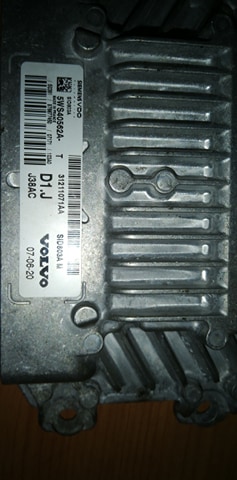

    Witam mam przełożoną skrzynie z automatu na manual . Auto to Volvo v50 2.0 D 136 km rok 2009 . Auto po przełożeniu na manual i mostku na przekaźniku skrzyni pali i jeździ ale jest mułowate max 140 km/h . Po przełożeniu eprom z sid806 do sid 206A auto odpali bez problemu ?? Stosował ktoś już takie wymiany sterowników ?Link do podobnego tematu niestety nie pomógł mi rozwiązać mojego problemu https://www.elektroda.pl/rtvforum/topic3307082.html#16273129

    sida 806 w volvo nie bylo. byl sid 803 i sid 206. sterowniki nie zamienne ze soba. sama wymiana ecu z manuala nic
    ci nie da.

    Żeby przerobić V50 z powershifta na manual potrzeba:
    -wiadomo skrzynią połosie linki biegów pedały pompka sprzęgła itp
    -sterownik silnika SID803A (bo taki w był w manualu tylko automat ma SID206)
    -wiązka silnika od manuala
    -trzeba przeprogramować modul CEM (zmiana konfiguracji)

    Kiedyś to robiłem, mechanika nie stanowiła problemu, ale elektornike próbowałem sam ale nie podołalem, korzystałem z usług z osób które zajmują się tylko elektroniką volvo. Oglanie nie polecam podejmowania się tej operacji.
