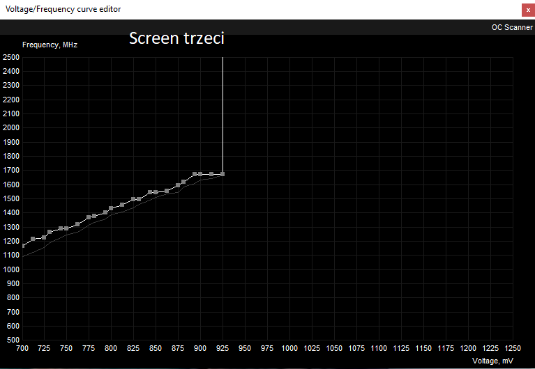

    Witam, ostatnio zauważyłem że moja karta graficzna( MSI GeForce GTX 1050 2G OC 2GB GDDR5 128 Bit) osiąga temperaturę ponad 90 stopni i się przycina co jakiś czas (obraz się zamraża na jakieś 2-3 sekundy) i szukałem sposobów by obniżyć jej temperaturę i najlepszym sposobem jest undervolting. Więc odpalam MSI Afterburner, potem klikam kombinacje ctrl+F i wyświetla mi się linia. (Pierwszy screen to ustawienia fabryczne) Ustawiam wykres tak jak znalazłem na paru poradnikach (Screen drugi), potem zatwierdzam zmiany i nagle linia mi się sama zmienia i nie mam pojęcia o co chodzi (Screen trzeci). Dodam że po wprowadzeniu jest w większe obciążenie to obrazu wyskakuje bluescreen. Moje pytania co do tego problemu:
    1. Co robię źle albo co muszę poprawić?
    2. Czy można jakoś inaczej skutecznie zmniejszyć temperaturę karty graficznej?
    3. Czy da się jeszcze tą kartę graficzną uratować by się nie zacinała, czy trzeba pomyśleć o zmianie jest na lepszy model?
