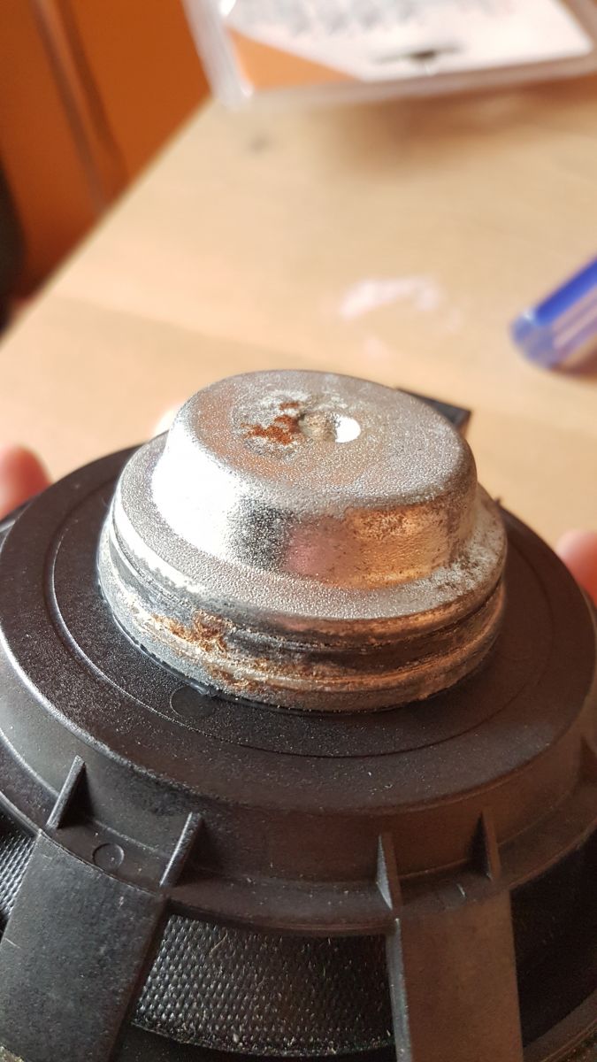

    Słabo grają mi głośniki w samochodzie, tzn. raz grają w miarę dobrze, a innym razem aż potrafią charczeć. Radio zmieniane - dalej to samo.
    Czy te blaszki które są przy wtyczce i są brudne jak na zdjęciu mają wpływ na jakość dźwięku? Myślałem, żeby je poprzecierac papierem ściernym i może przelutować te druciki?
    Są to oryginalne głośniki Cabasse w Renault Megane

    Prawdopodobnie te blaszki czy "zimny lut" nie są przyczyną opisanych problemów. Warto sprawdzić czy głośniki nie są uszkodzone oraz czy w pobliże cewki nie dostał się brud, a szczególnie rdzawy pył.

    Z wierzchu nie widać żadnych uszkodzeń membrany, zawieszenia górnego i dolnego.
    Żeby się dostać do cewki to trzeba ściągać dolne i górne zawieszenie?
    Z wierzchu jest tylko taki nalot rdzy na magnesie, ale to chyba na nic nie wpływa?

    Nalot na obudowie od zewnętrznej strony nie może powodować opisanych objawów. Problem pojawia się natomiast, jeśli ten rdzawy pył lub jakiekolwiek inne zanieczyszczenia dostaną się do szczeliny, w której pracuje cewka. Spróbuj kilkakrotnie bardzo delikatnie naciskać membranę i sprawdź, czy poczujesz jakiekolwiek opory. Wszelkie odczuwalne "chrobotania" czy "drapanie" będą świadczyć o uszkodzeniu głośnika.

    Membrana chodzi gładko, żadnych oporów. Czy jest możliwość, że w przeszłości głośnik był może zbyt mocno eksploatowany, mam na myśli za dużą głośność i się zepsuł? Czy da się to zweryfikować?

    Jeśli w przeszłości głośnik był silnie przeciążony lub pracował w nieodpowiednich warunkach, to uszkodzenie jest bardzo prawdopodobne. Najlepszym sposobem szybkiej weryfikacji jest podłączenie sprawnego głośnika w miejsce podejrzanego.

    Sprawdzałeś impedancje cewki nie wiem ile ohm ma ten głośnik 4 czy 8 sprawdź miernikiem.

    Głośniki są 4 Ohm, miernik wskazuje 3.8-4.2 Ohm.
