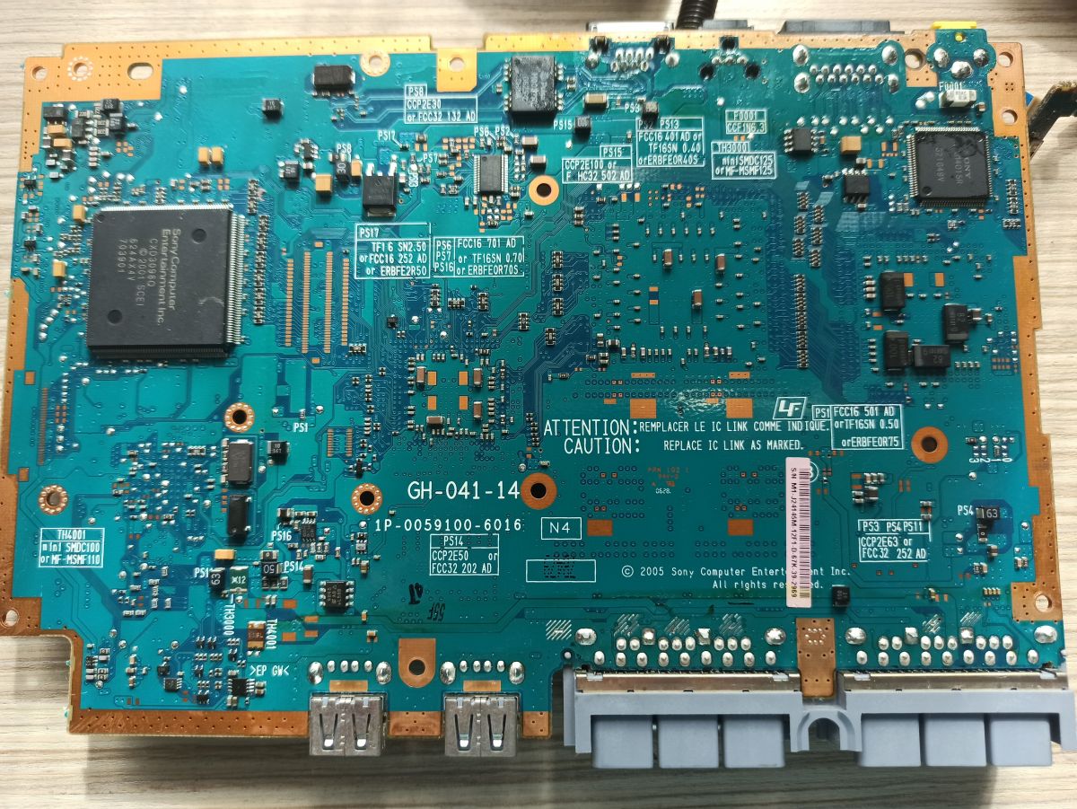

    Cześć. Mam problem z PS2 slim. Konsola poprostu nie uruchamia się. Po podłączeniu zasilacza świeci się czerwona dioda na przycisku. Po jego kliknięciu zapala się na sekundę zielona dioda i spowrotem czerwona.
    Czy może mieć jakieś znaczenie podpięcie na początku ponad 2 razy mocniejszego zasilacza? Proszę o pomoc.

    Był zasilacz od laptopa. 18 v, ale kupiłem już oryginalny.

    Podałeś 18V na urządzenie pracujące przy 8,5V.
    Przy odrobinie szczęścia strzeliły jedynie bezpieczniki ale podejrzewam że przetwornice mogły oberwać.
    Niestety ale nie mogę nigdzie znaleźć schematu do płyty GH-041 ale w oparciu o schemat od GH-0035 mogę tylko zalecić sprawdzenie wszystkich bezpieczników (szukaj oznaczeń zaczynających się od PS00) chociaż obstawiam ze bardziej opłaci się szukać innego egzemplarza, nawet z uszkodzonym laserem.
