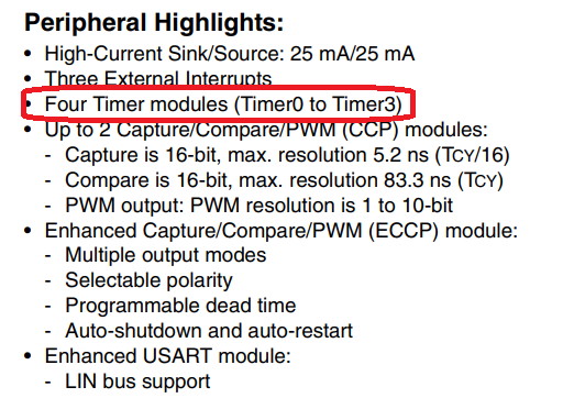

    Timery w PIC18F2550
    PIC18F2550 oferuje aż 4 timery:
    Tutorial PIC18F2550 + SDCC - Część 4 - Timery, przerwania
    Mamy w nim kolejno:
    - Timer0 - wewnętrzny timer/zewnętrzny licznik impulsów, 16 bitowy
    - Timer1 - wewnętrzny timer/zewnętrzny licznik impulsów, 16 bitowy
    - Timer2 - wewnętrzny timer, 8 bitowy
    - Timer3 - wewnętrzny timer/zewnętrzny licznik impulsów, 16 bitowy
    Każdy z nich może wywoływać przerwanie w momencie swojego przepełnienia. Trzy z nich (mogą być) 16 bitowe, czyli mogą zliczać 2^16 (65536) impulsów. Dwa z nich obsługują zliczanie impulsów z innego źródła niż zegara wewnętrznego (te źródła są na określonych pinach). Timery te obsługują też ustawienie preskalera (osobno dla każdego timera), co pozwala zliczać np. co czwarty impuls z danego źródła.

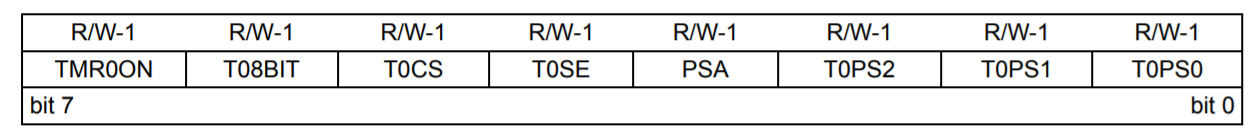

    Timer0 - 8/16 bitowy timer
    Timer 0 może działać w dwóch trybach: 8 i 16 bitowym. Timer 0 może działać w roli licznika impulsów na pinie T0CKI (pin RA4). Timer 0 zlicza impulsy (z zegara lub z pinu) i w momencie przepełnienia się jego licznika wywołuje przerwanie.
    Z Timerem 0 powiązane są rejestry:
    - T0CON - tutaj konfigurujemy działanie Timera 0 (włączamy go, ustawiamy prescaler)
    - TMR0L - jest to niższy bajt licznika Timera 0
    - TMR0H - jest to wyższy bajt licznika Timera 0
    Zawartość rejestru T0CON pokazuje obrazek:
    W rejestrze T0CON są następujące bity:
    - TMR0N - flaga pozwala na włączenie Timera 0
    - T08BIT - flaga określająca, czy Timer 0 jest w trybie 8-bitowym czy 16-bitowym
    - T0CS - 'clock source', źródło zegara Timera 0 (czy zliczamy impulsy na pinie T0CKI czy z wew. zegara PICa)
    - T0SE - 'source edge', określa czy zliczamy na narastającym czy opadającym zboczu
    - PSA - 'prescaler assigment bit', pozwala nam włączyć lub wyłączyć prescaler dla tego timera. 1 oznacza, że prescaler jest pomijany.

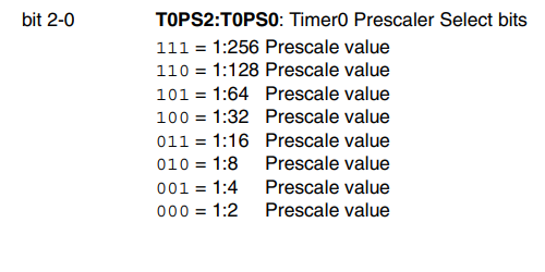

    - T0PS2, T0PS2, T0PS1 - prescaler Timera 0
    Wartość prescalera dla danej kombinacji bitów T0PS* przedstawia tabela:
    Zaraz przekonamy się jak to działa w praktyce.
