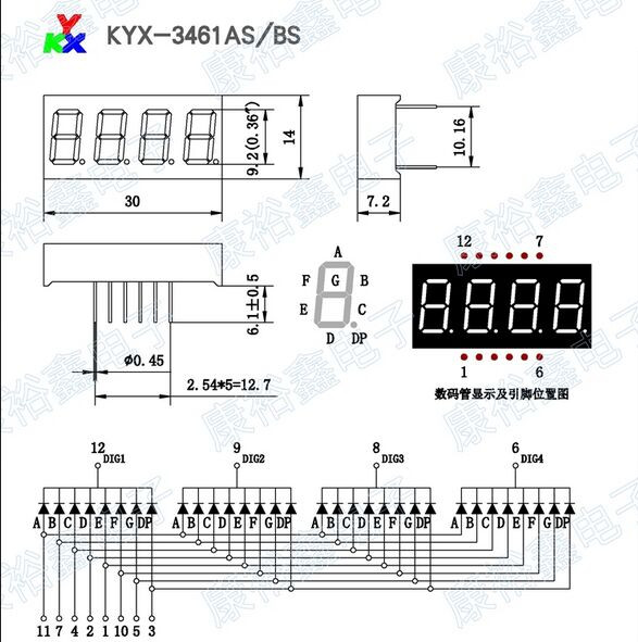

    Wyświetlacze są różne i różnią się rozmieszczeniem pinów oraz rozmiarem, dlatego postarałem się wybrać coś, co jest w miarę popularne i łatwodostępne.
    Wybór padł na 3461AS - wyświetlacz 7-segmentowy o wspólnej katodzie z kropkami.

    Wyświetlacz ten jest rozmiaru 0.36 cala, posiada 4 cyfry i właściwie 8 segmentów (ósmym jest kropka).
    Jest to wyświetlacz z wspólną katodą, ale też dostępna jest jego siostrzana wersja 3461BS z wspólną anodą.
    Schemat poniżej pokazuje rozpiskę pinów tego wyświetlacza:
    Tutorial PIC18F2550 + SDCC - Część 5 - Wyświetlacz 7-segmentowy i przerwania
    Dla porównanie poniżej umieszczam rozpiskę jego siostrzanej wersji z wspólną anodą:
    Cały ten temat będzie bazować właśnie na nim, ale oczywiście bez problemu można do niego dopasować inny wyświetlacz.
