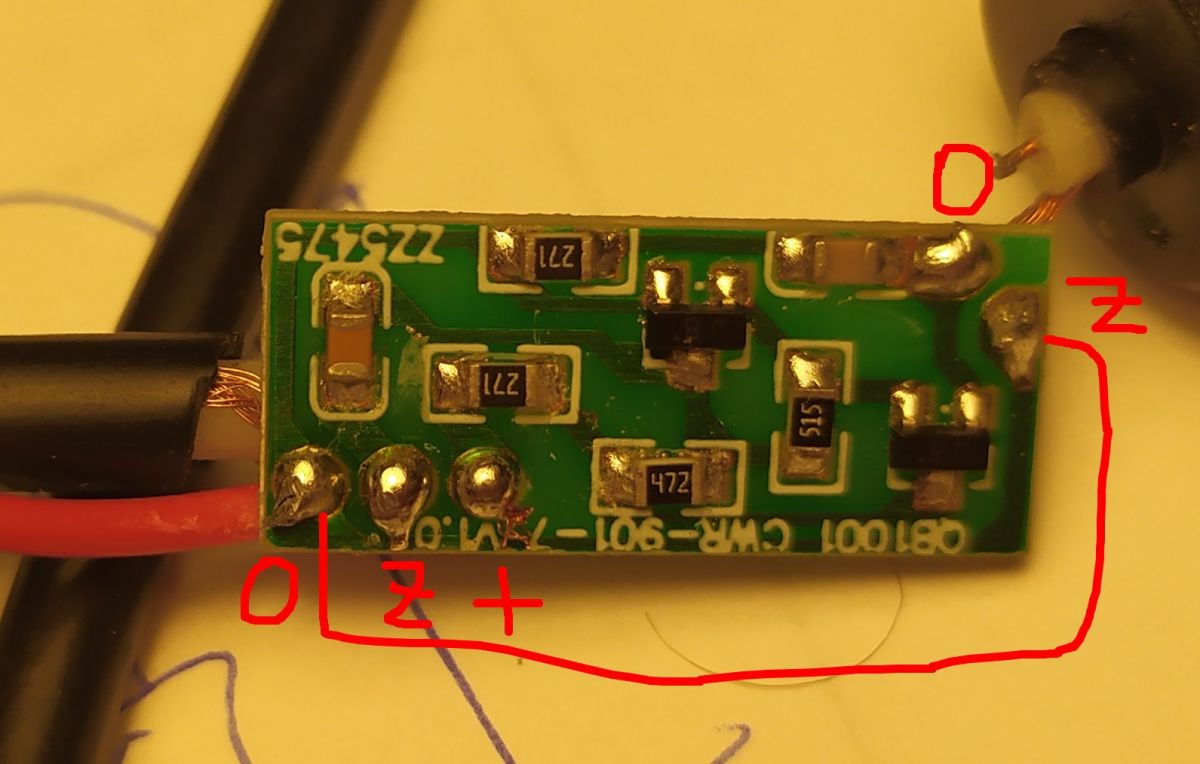

Witam, zakupiłem na allegro wznacniacz antenowy i mam wątpliwości, czy Chińczyki dobrze polutowały.
Poniżej zdjęcie (proszę nie zwracać uwagi na niedolutowaną żyłę po prawej):
O - oplot
Ż - żyła
Czerwoną linią zaznaczyłem zwarcie pomiędzy oplotem kabla w kierunku radia, a żyłą z kabla w kierunku anteny - to właśnie daje mi do myślenia, że coś może być nie tak.
Dodatkowo po podłącaniu zasilania do kabla +, a masy do oplotu od strony anteny na oplocie od strony radia pojawia się napięcie.
Z góry dzięki za pomoc.
