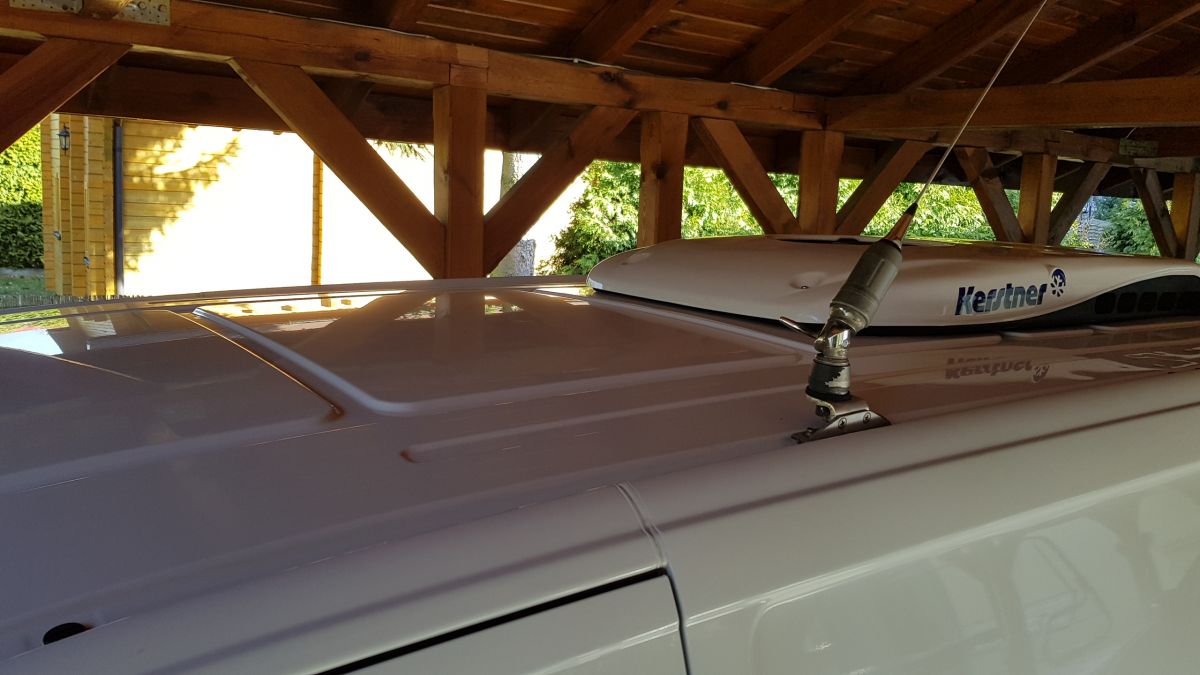

    Trzy lata temu zamontowałem na busie antenę SIRIO PERFORMER 5000.
    Zamontowana do nadwozia na aluminiowym wsporniku przykręconym do miejsca montażu relingu, tak żeby pewna masa była.
    Jak naprawić rozstrojenie anteny CB SIRIO PERFORMER 5000?
    Kabel oryginalny 4m. Podczas montażu udało mi się antenę zestroić na 1,5. Niżej nie dałem rady. Może to wina montażu na krawędzi nadwozia. Auto na gwarancji było. Antenka sobie dobrze radziła do teraz. Podczas rozmów rozmówcy sygnalizowali czasami, że mnie źle słychać. Sprawdziłem SWR i okazało się, że mam 4,5 do 5,0, sama się rozjechała.
    Sprawdziłem wszystkie połączenia, wyczyściłem co się dało, masa OK. Co można by jeszcze zrobić. W innym busie miałem taką pięć lat i nic się nie działo.

    Cewkę w podstawie szlag trafił. Rozbierz i przejrzyj
    Szkodliwa porada.
    Najpierw miernikiem mierzymy na przejśce. Kabel na przejście również.

    Dziękuję za podpowiedzi. Mierzyłem wszystko, nie było żadnych objawów uszkodzenia kabla, podstawy i anteny. Do cewki podstawy dostałem się,
    brak uszkodzeń. Próbowałem dobrać się do cewki anteny. Niestety podczas podgrzewania obudowy delikatnie się zdeformowała. Kupiłem nową Sirio Turbo 5000 poprzednią miałem z klamką Sirio Turbo 5000 Performer. Mierzyłem porównując obydwie anteny. Pomiary były identyczne. Zwykły multimetr.
    Zastanawiam się czy cewki w podstawie i antenie nie zabezpieczyć jakimś czymś smaropodobnym. Wydaje mi się, że wilgoć i sól się do tego przyczyniły.

    Silikon albo klej

    Znajomy owinął całą cewkę taką taśmą gumową do uszczelniania rur, samo wulkanizującą. Nie wpływa na parametry, a finalnie można później delikatnie naciąć wzdłuż. Po dwóch latach jak ją ściągnął i usunął gumę to antena była jak nowa.
