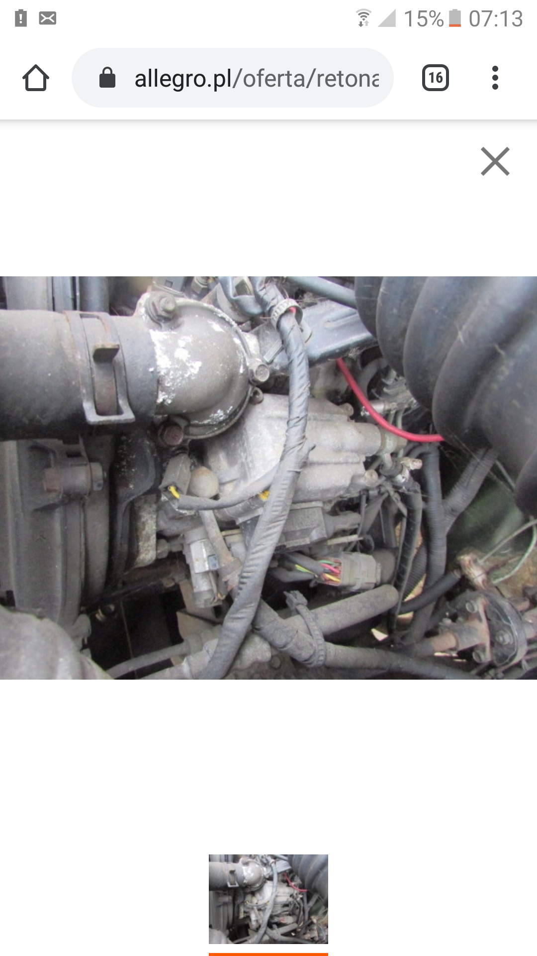

    Zrób zdjęcie pompy, to wszystko będzie jasne. Jeśli to mechaniczna pompa wtryskowo rozdzielaczowa to jest szansa, ale jesli z nastawnikiem elektromagnetycznym to nie warto. Nie sądzę żeby komuś się chciało rozkminiać stary 8 bitowy Keihi albo Hitachi w normalnych pieniądzach. Albo odłączyłeś nie ten sterownik, albo on steruje tylko egr-em i masz mechaniczny nastawnik.

    To jest Zexel czyli Jak Bosch. Można oszukać pozycjometr nastawnika i w ten sposób zwiększyć moc. Dołożyć zaworek do gruszki na turbo żeby nie kopcił i 20% przyrostu masz.

  • #13 18611579
    Geno1234
    Poziom 5  
    żałosna udręka napisał:
    Coś takiego Jutro usunę ten adres.
    to ja wiem takie coś to sobie sam zrobie tylko nie wiem pod które kabe podpiąć
  • #15 18626042
    Geno1234
    Poziom 5  
    To nie to ta popa jest inna:(
  • #16 18628470
    żałosna udręka
    Poziom 34  
    Zasada działania ta sama. Zdjąłbym dekiel, posprawdzał które piny i eksperymentował. Nikt nie mówił,że będzie łatwo.
