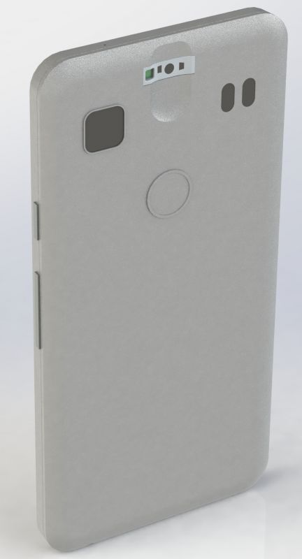

V-Sensor
V-Sensor (patrz rysunek 2) posiada wbudowany czujnik ciśnienia osadzony w płaskiej obudowie z miękkiej żywicy epoksydowej, która naciska na czubek palca. Diody LED i fotodioda tworzą tradycyjny pulsoksymetr, który oświetla opuszek palca. Termostos mierzy promieniowanie cieplne w podczerwieni w celu oszacowania temperatury ciała. Specjalnie zaprojektowany układ scalony steruje diodami LED, przechwytuje i digitalizuje dane z fotodiody, czujnika ciśnienia i sensora IR oraz komunikuje się z procesorem w telefonie.
V-Sensor łatwo mieści się w tylnej części telefonu i jest zakrzywiony tak, aby pasował do koniuszka palca. Jedną elektrodą EKG jest korpus czujnika, natomiast druga elektroda na obudowie (nie pokazano) jest naciskana palcem drugiej ręki.
V-Sensor jest produkowany dla LMD przez wiodące światowe firmy produkcyjne w Korei i Chinach. LMD opracował również urządzenia do testowania i pomiaru charakterystyk każdego czujnika i przesyłania ich do telefonu.
