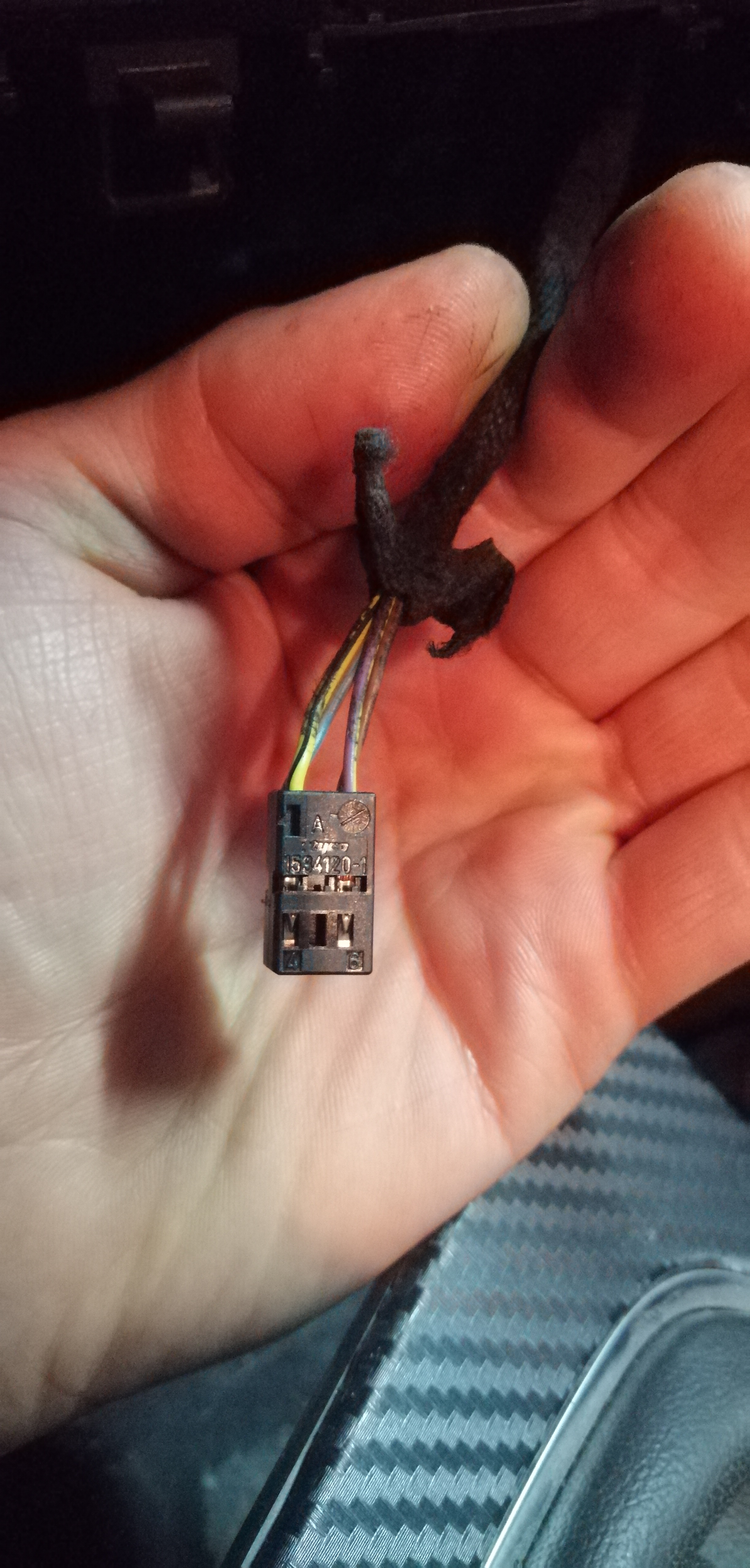

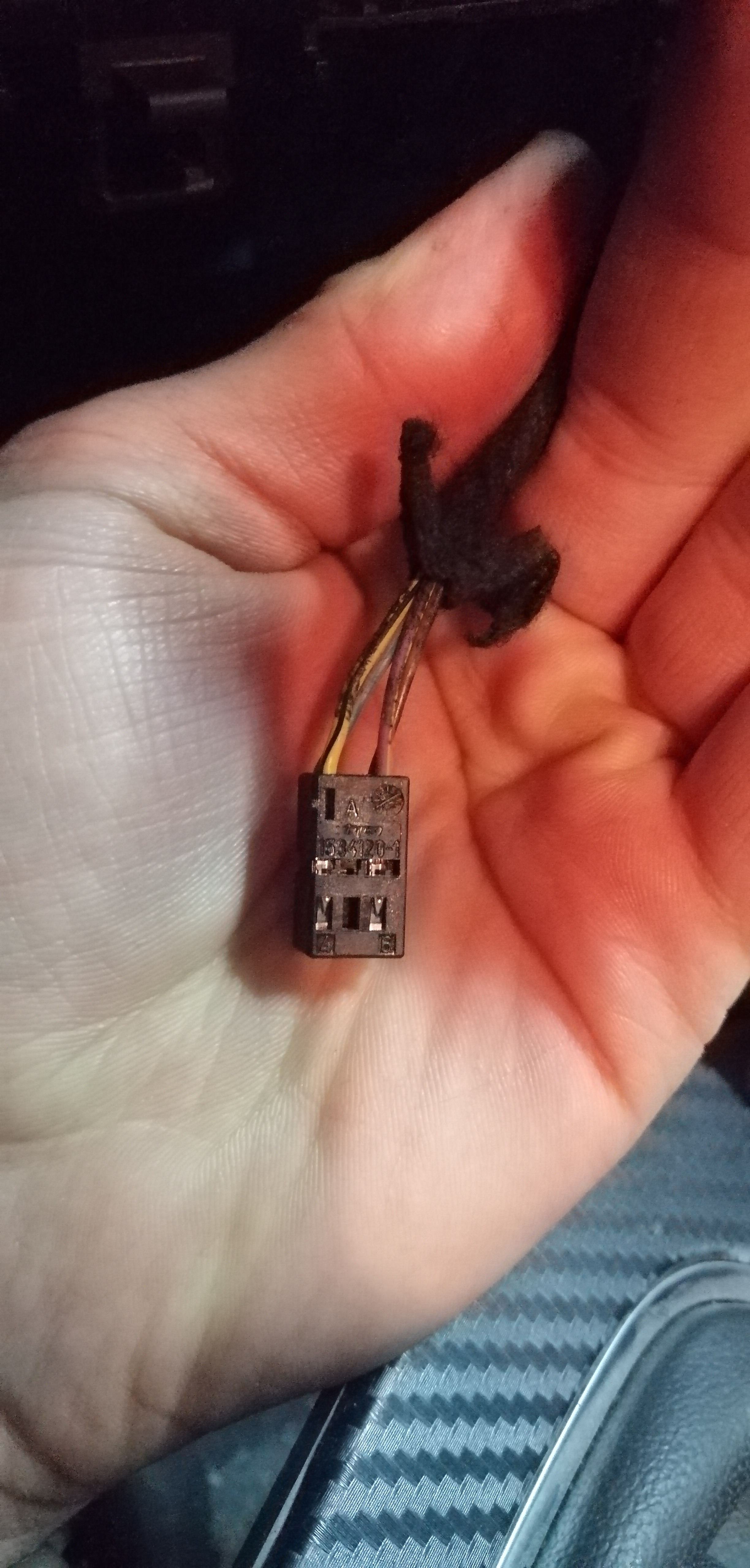

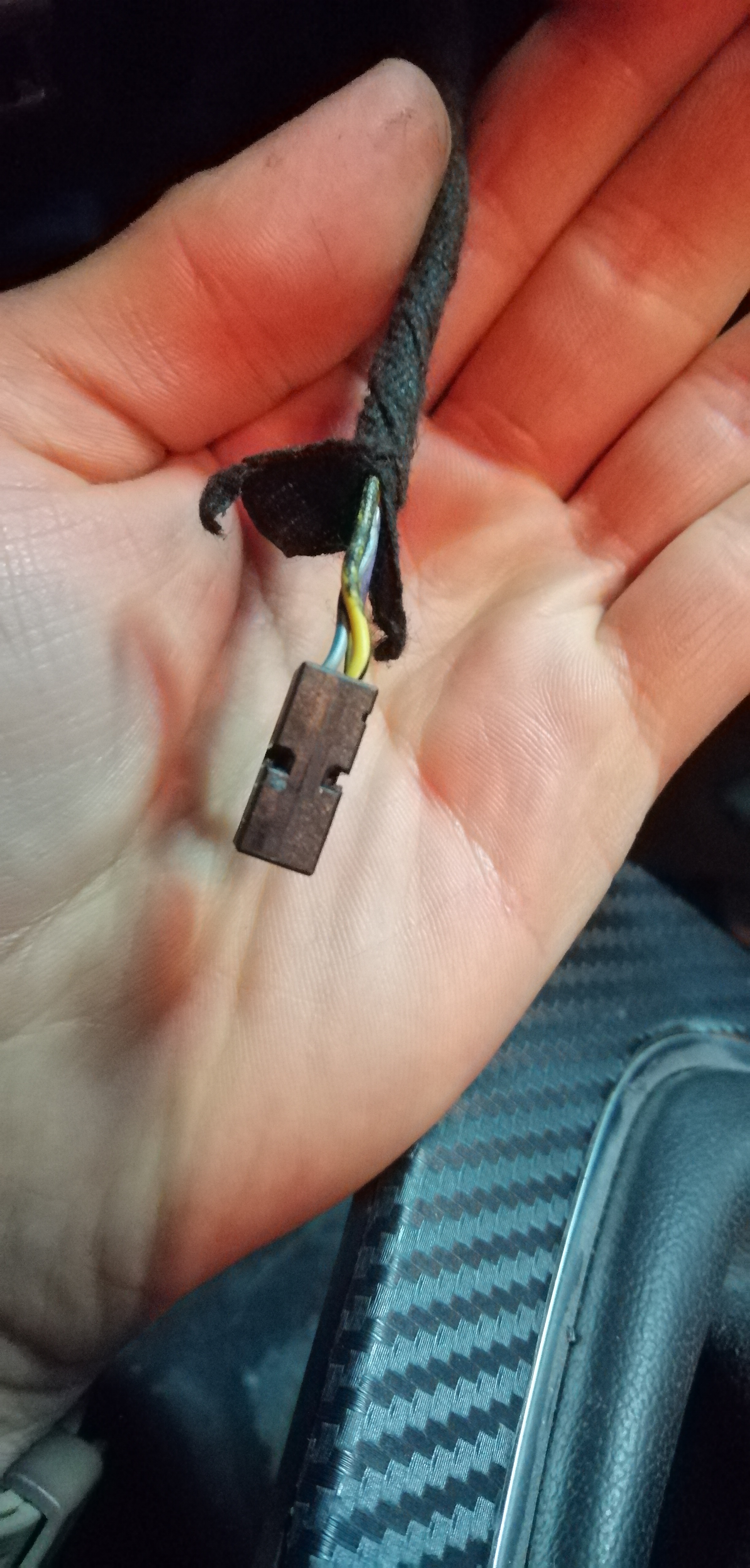

WITAM byłby ktoś w stanie powiedzieć albo podesłać jakiś schemat który przewód od podświetlenia przycisku a który od samego ESP, chciałbym podłączyć go do przysisku ESP po lifcie ale nie wiem jak znalazłem taki opis do samego przycisku
Wtyczka wygląda mniej więcej tak:
Piny:
1- Podświetlenie wszystkich przycisków (-)
2- Przełącznik S pin1
3- Podświetlenie wszystkich przycisków (+)
4- Przełącznik S dioda w rogu (+)
5- ESP pin1
6- Przełącznik S dioda w rogu (-)
7- ESP pin 2
8- Airbag (+)
9- Airbag (-)
10- Przełącznik S pin2
W które piny muszę wpiąć te przewody żeby działał sam esp z podświetleniem
