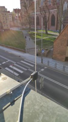

    Prosiłbym o pomoc w doborze anteny radiowej UKF.
    Mam problem w odbiorze 1 stacji rmf maxxx na częstotliwości 98,4MHz w modulacji FM. Brak stereo i mocno szumi w mono. Tuner Denon tu-580RD stroi ładnie wszystkie pozostałe dostępne w mojej okolicy stacje w stereo. Nadmienię, że rmf maxxx bez problemu odbiera mi w samochodzie w mojej miejscowości nawet jeszcze około 20km od Stargardu (około 50-60km od Szczecina).
    Moja miejscowość to Stargard ul. Krzywoustego. Naprzeciwko dokładnie w lini prostej do nadajnika w odległości około 50m mam katedrę o wysokości 80m. Sama antena została zamocowana na wysokości 8m od ziemi.
    Nadajnik, który nadaje rmf maxxx znajduje się na budynku Pazim Center w Szczecinie 34km w linii prostej od mojego mieszkania (pokazałem to na mapie).
    Użytkuje własnoręcznie zrobioną antenę zewnętrzną dipol długość prętów 2x 75cm (czyli na częstotliwość 95MHz) mam wszystkie stacje z mojej okolicy w stereo poza odbiorem wspomnianego rmf maxxx.
    Próbowałem już z symetryzatorem 75 ohm ale robiłem testy i tak naprawdę nie daje on żadnej poprawy. Ustawiałem antenę w polaryzację poziomą i też żadnych efektów (aktualnie ustawiona pionowo).
    Jakieś rady na zmodyfikowanie mojej anteny bądź propozycję anteny, która odbierze rmf maxxx ?
    Zdjęcie mojej anteny i lokalizacji nadajnik-odbiornik:

  • #2 18585274
    jozgo
    Polaryzacja pionowa?

  • #6 18586359
    kameleon1983
    Zrobiłem krótki opis i charakterystykę moich stacji radiowych, odległości i kierunki do nadajników z jakich co odbieram.
    Stacje radiowe:
    Jak poprawić odbiór RMF Maxxx 98,4MHz na tunerze Denon tu-580RD?
    Mapa z kierunkami i odległościami do nadajników:
    Odbieram również z nadajnika Pazim Center Rmf Classic ale ta stacja gra mi z szumem tylko w mono - jak przełączę w stereo w ogóle odcina dźwięk. Siła sygnału na tunerze zadowalająca 5 kropek na 8.
    Tutaj filmik jak to mniej więcej gra:
    Co do anteny kierunkowej jestem bardziej sceptyczny gdyż będę miał problem z montażem (ze wzgl na wielkość) i wówczas stracę stację, które ściągam w dużej odległości ze wschodu i południa (Rusinowo -Wałcz 83km, i Jemiołów-Zielona Góra 111km).
    Chyba najlepiej spróbować zastosować wzmacniacz antenowy.

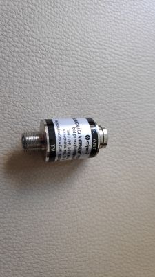

  • #7 18586422
  • #8 18586550
    kameleon1983
    ok dziękuję za wskazówki będę próbował wpiąć:
    separator: AZS-03R AMSA
    wzmacniacz wskazany przez ciebie:
    AWS 1/1 F
    https://www.dipol.com.pl/wzmacniacz_antenowy_aws_1-1_f_B1216.htm
    teraz mam pytanie bo zarówno wzmacniacz jak i seperator ma zasilacz czyli jak to wepnę w kabel antenowy muszę koniecznie zasilać te 2 urządzenia? Czy wystarczy jeden?
    Jeśli muszą być zasilane 2 to czy mogę przerobić zasilanie i dać napięcie z jednego zasilacza na separator i wzmacniacz czy muszą być 2 niezależne zasilacze?
  • #9 18586584
    Adamcyn
    _kli_ napisał:
    RMF Maxxx nadaje z mocą 0.3 kW. Czy odbierasz czysto RMF Classic (98 MHz) nadawany z tego samego nadajnika z mocą 0.1 kW?
    100 i 300 W to bardzo mało.
    Do tego
    Wzmacniacz raczej nic nie zmieni.
    Jedynie wieloelementowa antena, o której pisał Kolega Preskaler, może poprawić odbiór.
    Radio w samochodzie lepiej odbiera, bo karoseria stanowi skuteczną przciwwagę dla anteny.
    Dodatkowo jest bardziej czułe ze względu na węższe pasmo przenoszenia toru RF.
    Przed katedrą też dobrze odbiera?

  • #17 18588332
    kameleon1983
    Adamcyn napisał:
    ... jest silny sygnał Radia Zet na 79,9 Mhz (60 kW, Wałcz Rusinowo)...
    Chyba wkradł ci się błąd 97.9 Mhz.
    Zrobiłem jeszcze jedno podejście z moją anteną przestawiłem ją w polaryzację poziomą, oddaliłem prawie o 1 metr od okna i zdecydowanie poprawiła się jakość rmf maxxx sygnał na 4 kropki, wszedł w stereo i rds było już bez szumów no ale w polaryzacji poziomej straciłem jakość na pozostałych stacjach radiowych typu złote przeboje, zet, rmf.

  • #21 18588456
    kameleon1983
    _cheetah_ napisał:
    A zasilacz antenowy podłączyłeś? Nie. No to prawidłowo masz zero sygnału.
    Wzmacniacz został wpięty zgodnie z kierunkiem oznaczenie TV - Antena.
    Tak zasilacz został podłączony mam Kemot URZ1097 bez potencjometra. Po jego podłączeniu rmf i zet straciło zasięg pozostała część stacji działała ale praktycznie na każdej były straty.
    Też próbowałem kręcić tą anteną tak jak mówicie w kącie 45 stopni by część łapała w polaryzacji pionowej i część w poziomej. Przy takim kącie rmf maxxx jest z szumami (musi być w poziomie by grało czysto) a pozostałe stacje tracą na sile sygnału.
    Chyba sobie odpuszczę tego rmf maxxx bo zaczynam powątpiewać czy w ogóle ten wzmacniacz AWS 1/1 F tutaj coś pomoże

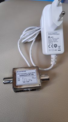

    kameleon1983
    Witam ponownie zamówiłem dedykowany wzmacniacz sygnału pracujący w zakresie 88-108MHz taki jak na zdjęciu:
    Zero poprawy tylko większe zakłócenia tzn tam gdzie na full zasięg miałem na RMF i Zet tak przy zastosowaniu wzmacniacza siła sygnału spada do 0. Próbowałem jeszcze wsadzając symetryzator do puszki i żadnej poprawy.
    Temat odpuszczam bo jedynie co się chyba zostało to założenie anteny kierunkowej ale pewności również nie ma.
  • #25 18600886
    Adamcyn
    Zero poprawy
    To oczywiste, że zastosowanie dodatkowego wzmacniacza przy wysokiej jakości tunerze, Denon TU-580RD, jest bez sensu.
    Szumów z RMF mógłbyś się pozbyć zmieniając filtry w torze pśredniej cżestotliwości na węższe, ale pogorszy to jakość dźwieku.
    Prosiłbym o film, jak przestrajasz z Zet na RMF classic i z powrotem w trybie wąskim i szerokim.
    To zobrazuje Kolegom, co oznacza odstęp 100 kHz między stacjami.
