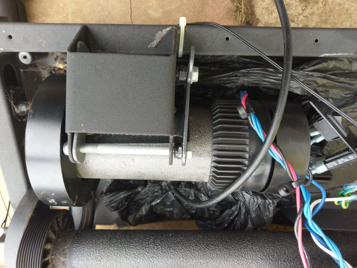

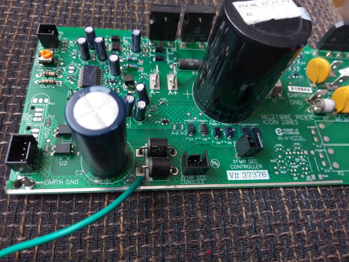

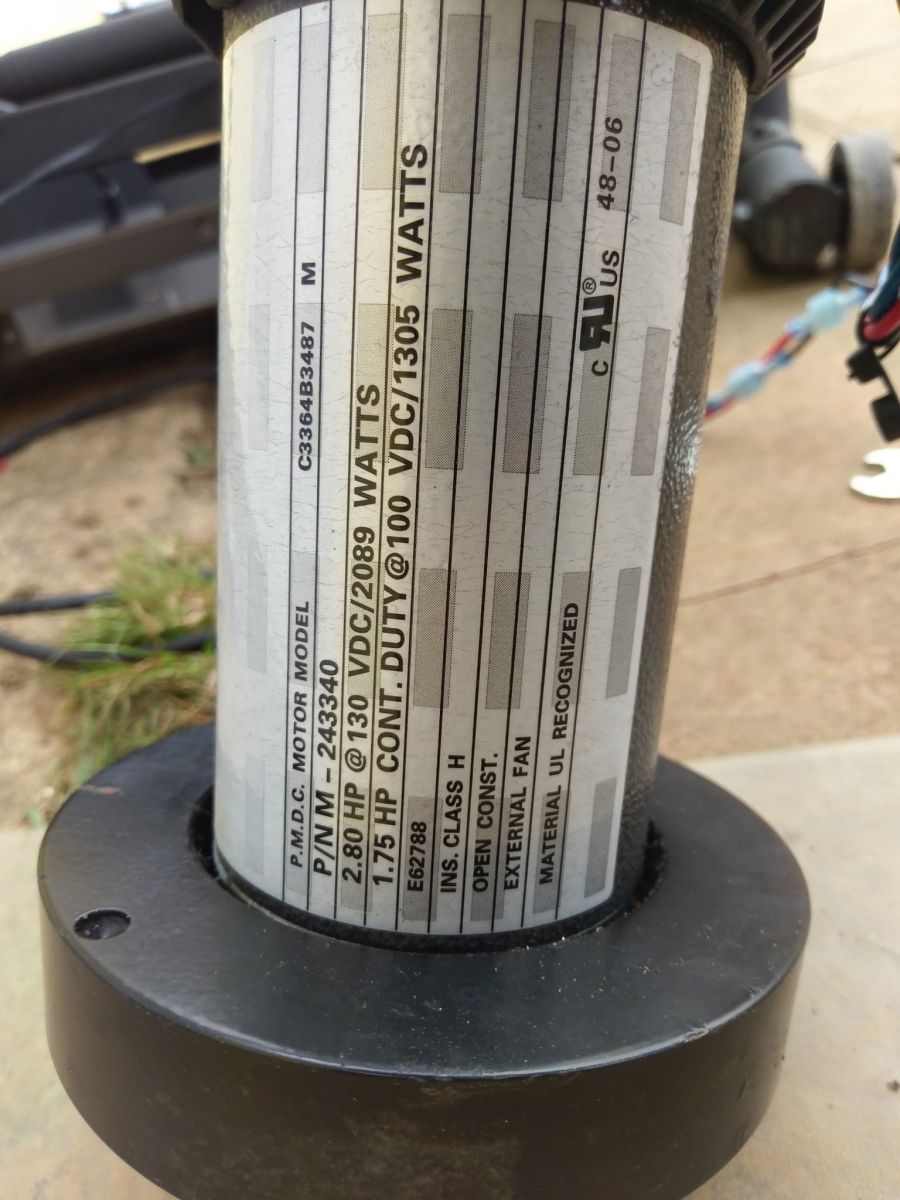

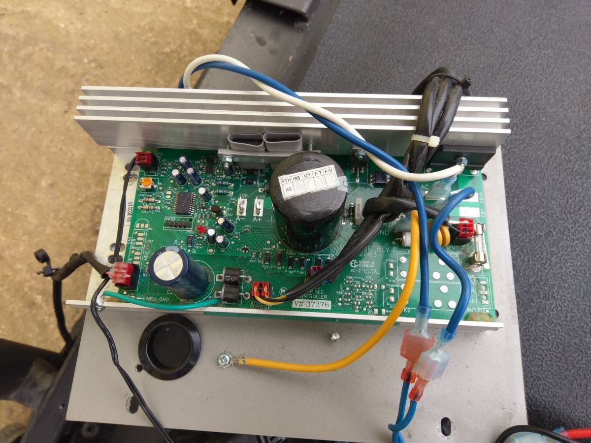

    Dzień dobry. Posiadam bieżnię która nie była używana około roku. Wczoraj została uruchomiona i działała 40 min i wywaliła bezpiecznik ( brak prądu w gniazdku) Od tej pory cały czas wywala bezpiecznik przy próbie włączenia się silnika. Od czego zacząć ? Przeczytałem podobne tematy ale nic z tego nie wynika albo tematy się urywają albo idą w innym kierunku. Wyczytałem, że silnik działa jak prądnica i należy podłączyć do niego woltomierz i tak zrobiłem. Po zakręceniu silnikiem pokazuje mi między 0 a 2,8 wolta w zależności jak mocno kręciłem. Zrobiłem zdjęcie płytki i silnika. Silnik oryginalny nie ruszany. Jak będą potrzebne jakieś dane to go odkręcę i zrobię zdjęcie tabliczki znamionowej. Z pinów LG5 A+ i LG6 A- wypiąłem czerwony i czarny przewód które idą do silnika. Po włączeniu bieżni i naciśnięciu start słychać jedno cyknięcie. Bezpiecznika nie wybija. Na tych stykach A+ i A- woltomierz pokazuje 325 wolt i szybko spada. Po 10 sek mam 200 wolt a po minucie ok 10 wolt. Jakieś pomysły sugestie?

    madamsz1
    Poziom 41  
    Na początek dokładne oglądnięcie płytki PCB, czy nie widać uszkodzeń, przepaleń ( z obu stron). Później trzeba zdiagnozować przyczynę zadziałania bezpiecznika, a później wtórne uszkodzenia - pewnie tranzystory mogą być uszkodzone (te duże na radiatorze w koszulkach silikonowych).

  • #4 18585517
    kresku

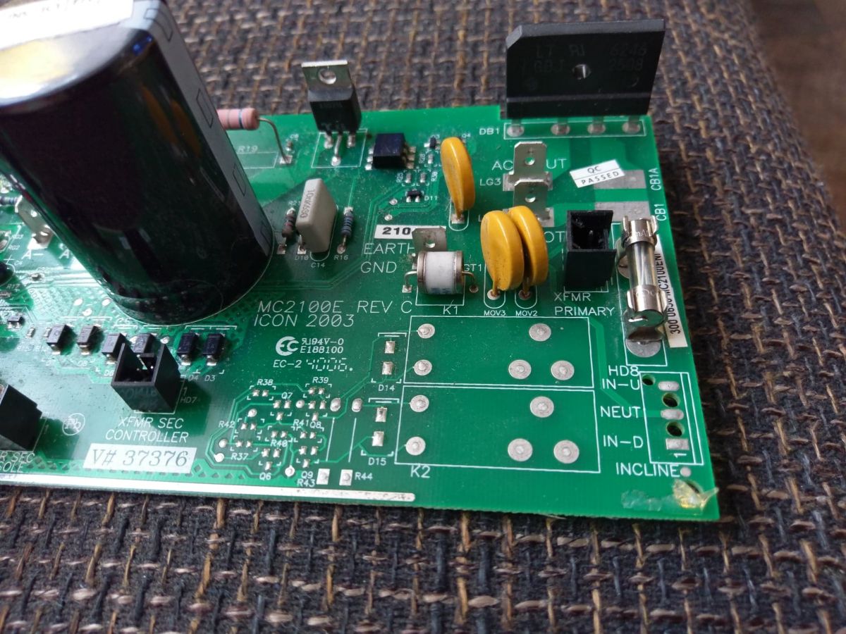

    Bieżnia wyzwala bezpiecznik przy uruchomieniu. Bieżnia wyzwala bezpiecznik przy uruchomieniu.

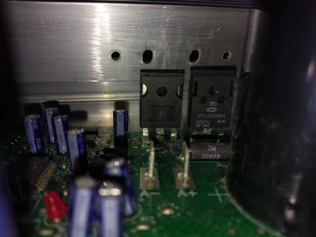

    Tak wyglądają po zdjęciu silikoników. Nie rozumiem po co te silikony jak są przykręcone do radiatora. Myślałem, że on je chłodzi a silikon raczej nie odprowadza ciepła.
    Płytka cała, wizualnie nic nie przepalone, ścieżki całe. Ten FC55 trochę zalatuje spalenizną. Ne wiem czy to charakterystyczny zapach i tak ma być czy się sfajczył. Poczytam jak go sprawdzić.

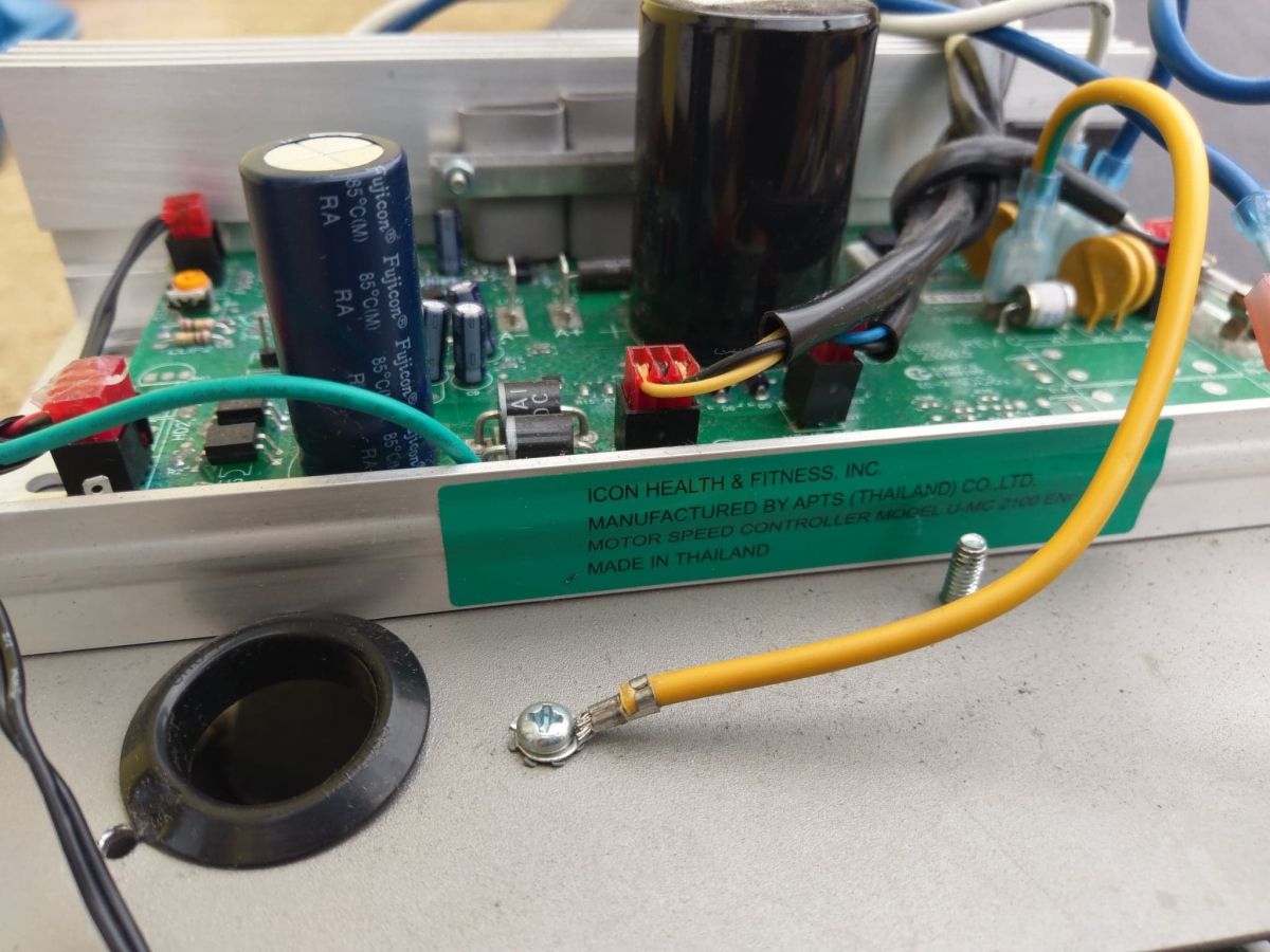

  • #5 18585605
    madamsz1
    Poziom 41  
    :), to ja źle zrozumiałem - że na PCB wywala. Te silikony są właśnie po to aby odprowadzać ciepło i odizolować tranzystory od radiatorów - sprawdź je. Daj lepsze zdjęcie PCB w okolicach gdzie jest bezpiecznik na płytce, mostek i gdzie przychodzą przewody zasilające.
  • #6 18585684
    kresku
    Bieżnia wyzwala bezpiecznik przy uruchomieniu. Bieżnia wyzwala bezpiecznik przy uruchomieniu. Bieżnia wyzwala bezpiecznik przy uruchomieniu. Bieżnia wyzwala bezpiecznik przy uruchomieniu.
    Takie mogą być ? Zaraz wylutuję te dwa elementy i je sprawdzę.

    madamsz1
    Poziom 41  
    Zasilanie wchodzi bezpośrednio na mostek - może mieć zwarcie. Ale po podłączeniu do zasilania kontrolki na bieżni są prawidłowo tylko po wybraniu START wywala bezpiecznik ? Jeżeli tak to te duże tranzystory trzeba sprawdzić.

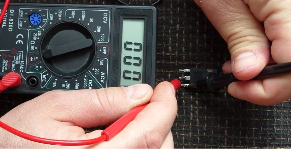

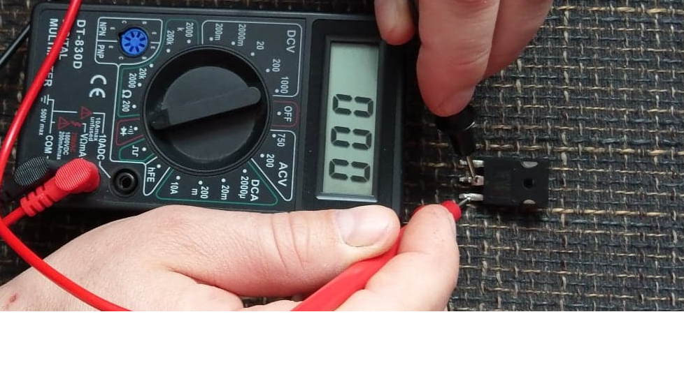

  • #8 18585847

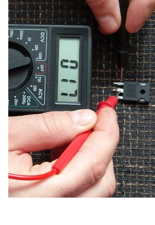

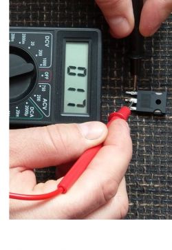

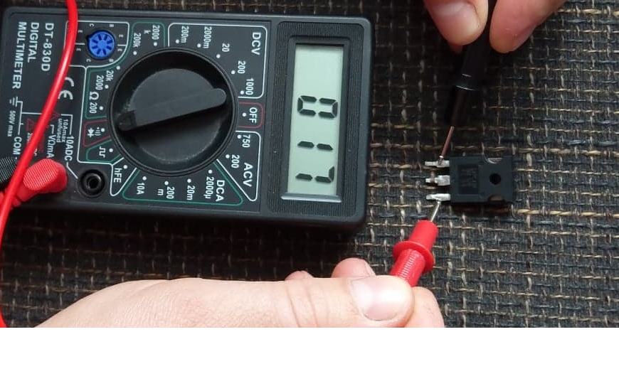

    kresku

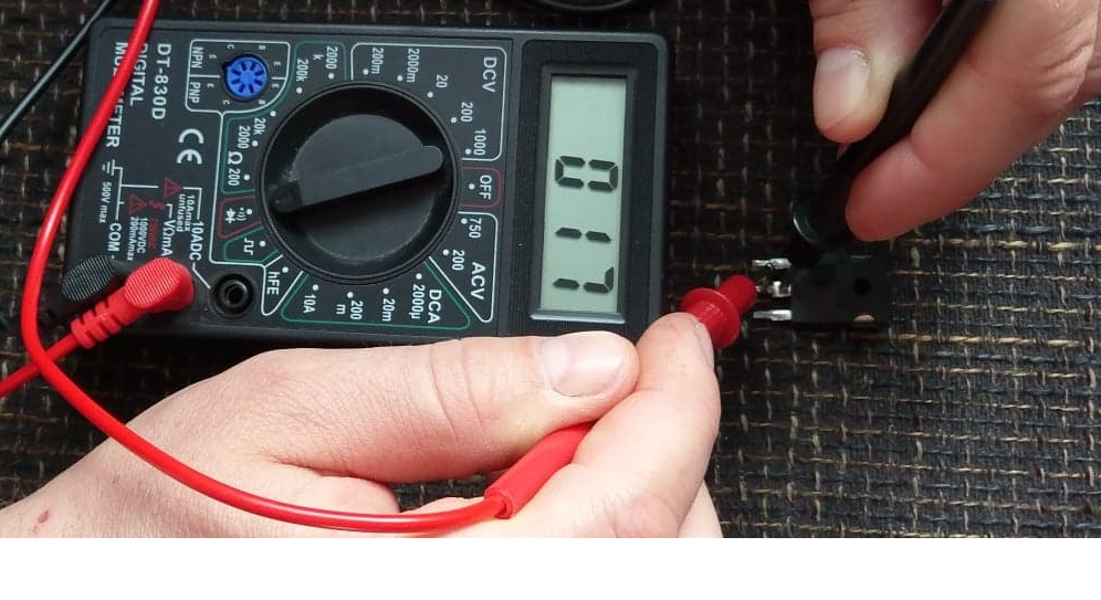

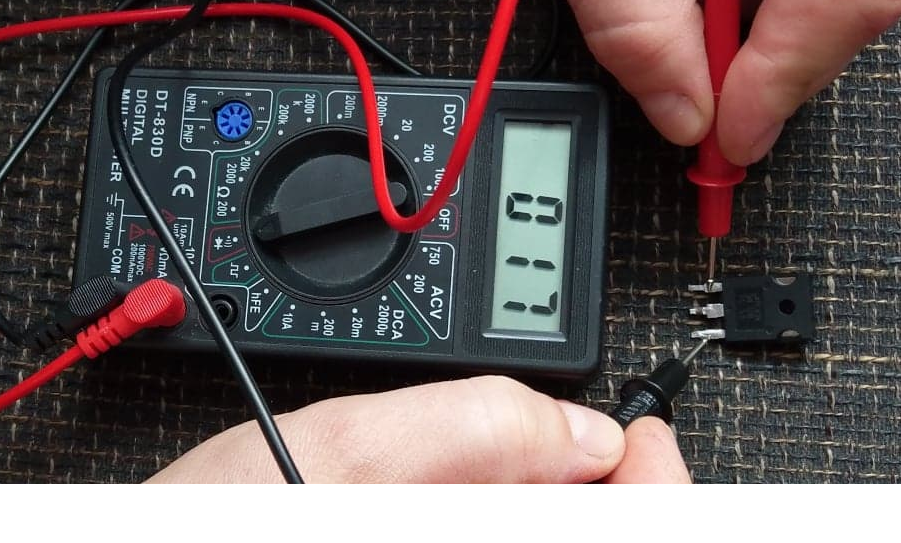

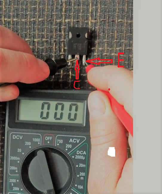

    Wywala bezpiecznik jak silnik chce się włączyć.
    Pierwszy sprawdzony.
    Z pinów LG5 A+ i LG6 A- wypiąłem czerwony i czarny przewód które idą do silnika. Po włączeniu bieżni i naciśnięciu start słychać jedno cyknięcie. Bezpiecznika nie wybija. Na wyświetlaczu pokazuje normalną pracę. Po wpięciu przewodów Słychać cyk i silnik się obróci 1/5 obrotu i wywala bezpiecznik. Z paskiem i bez pasku.
    Bieżnia wyzwala bezpiecznik przy uruchomieniu. Bieżnia wyzwala bezpiecznik przy uruchomieniu. Bieżnia wyzwala bezpiecznik przy uruchomieniu. Bieżnia wyzwala bezpiecznik przy uruchomieniu. Bieżnia wyzwala bezpiecznik przy uruchomieniu. Bieżnia wyzwala bezpiecznik przy uruchomieniu.
    Nie wiem czy dobrze sprawdzam, jak źle proszę mnie poprawić.
  • #9 18586504
    wojtek 9007
    Witam - element pierwszy to dioda - jest dobra , element dwa tranzystor IGBT jest uszkodzony złącze C -E .

    Krzysztof Kamienski
    Więc już po nim, po tym silniku :cry: Tym bardziej, ze przy energicznym kręceniu wirnikiem, jako prądnica powinien pokazać 50-70 VDC. Jeszcze sprawdź jego izolacje(uszkodzony - pęknięty szczotkotrzymacz)
    Zwarty silnik go ,,załatwił" :cry:

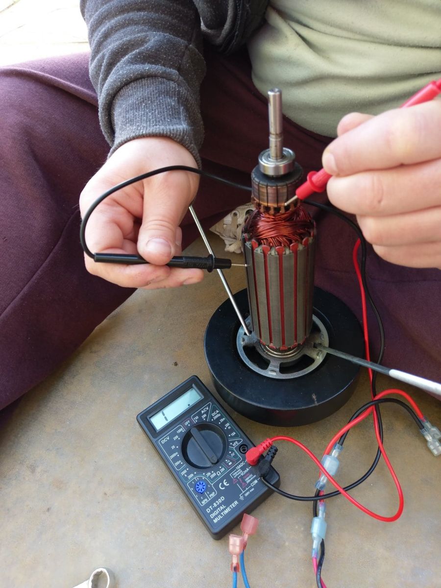

  • #11 18587907
    kresku

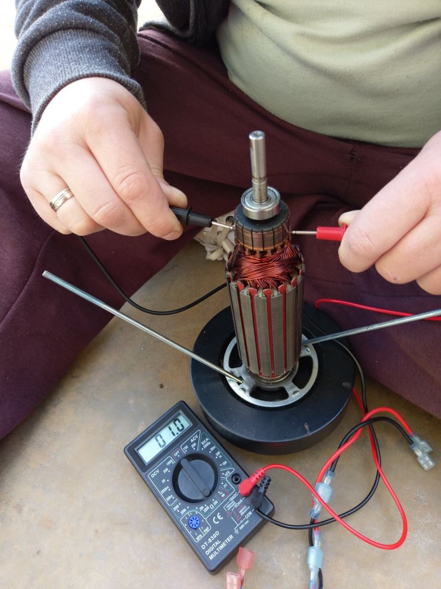

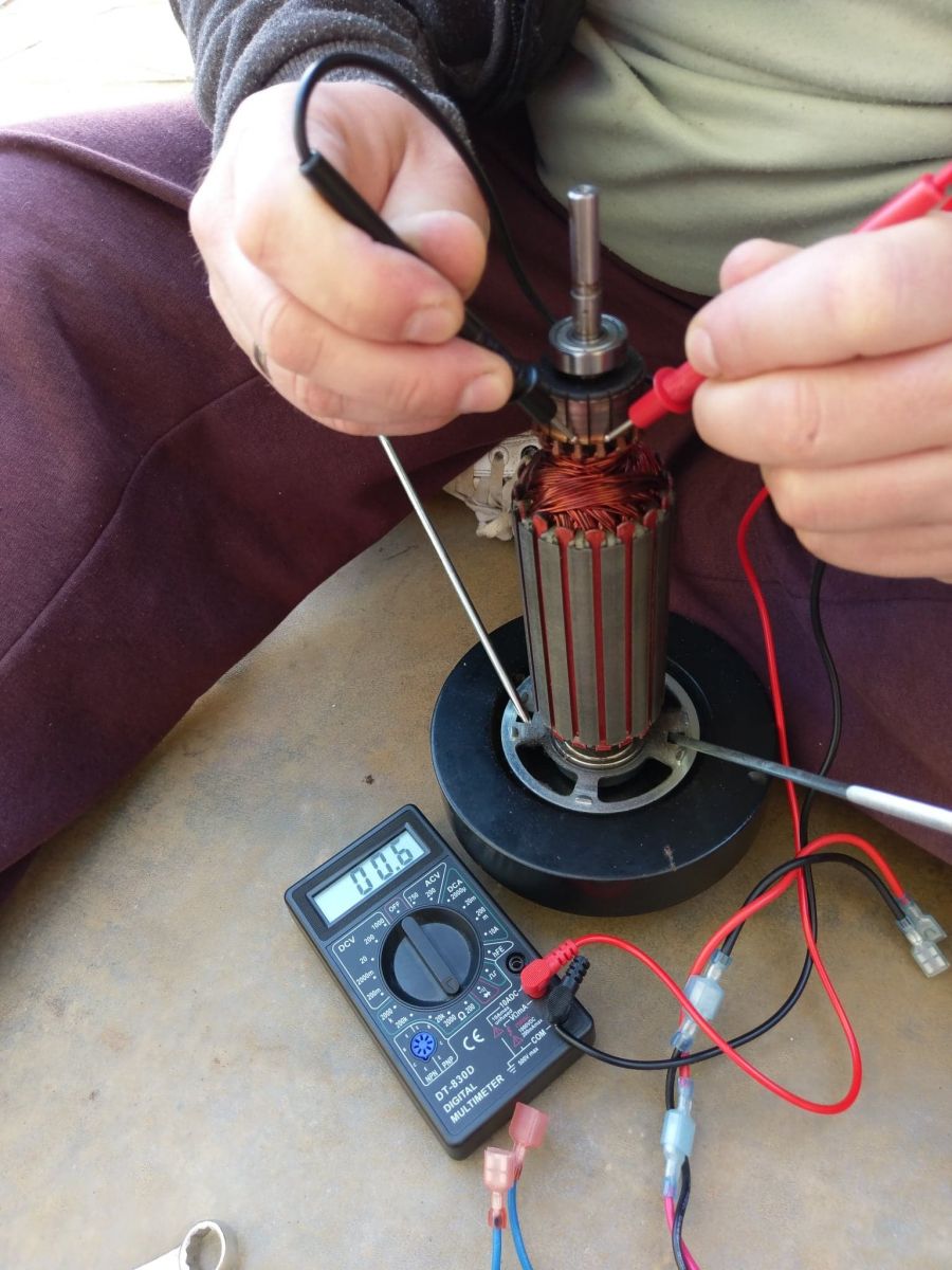

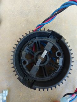

    Dzisiaj rozebrałem silnik. Przedtem udało mi się go rozkręcić i woltomierz pokazał mi 28V. szczotki i cała reszta wygląda na nieuszkodzoną. Nic nie śmierdzi spalenizną. Na youtube znalazłem filmik jak koleś sprawdza wirnik zrobiłem tak samo. Chodziarz nie wiem czy mój miernik nie jest za tani na takie pomiary.
    Przemierzyłem każdy styk na przeciw siebie oraz każdy z sąsiadującym oraz styki komutatora do wirnika. Na fotkach są rezultaty. Miernik ustawiony na 200 Ohm
  • #12 18588479
    Krzysztof Kamienski
    Po wymianie tranzystora IGBT, zamiast silnika podłącz żarówkę 100 W/220 V. Powinna po starcie się zaświecić i po kilku sekundach zgasnąć ( brak sygnału z impulsatora) Ustaw małą prędkość do startu, powinna się tylko żarzyć. Silnik nie wygląda na spalony, ale może mieć zwarcie międzyzwojowe.
