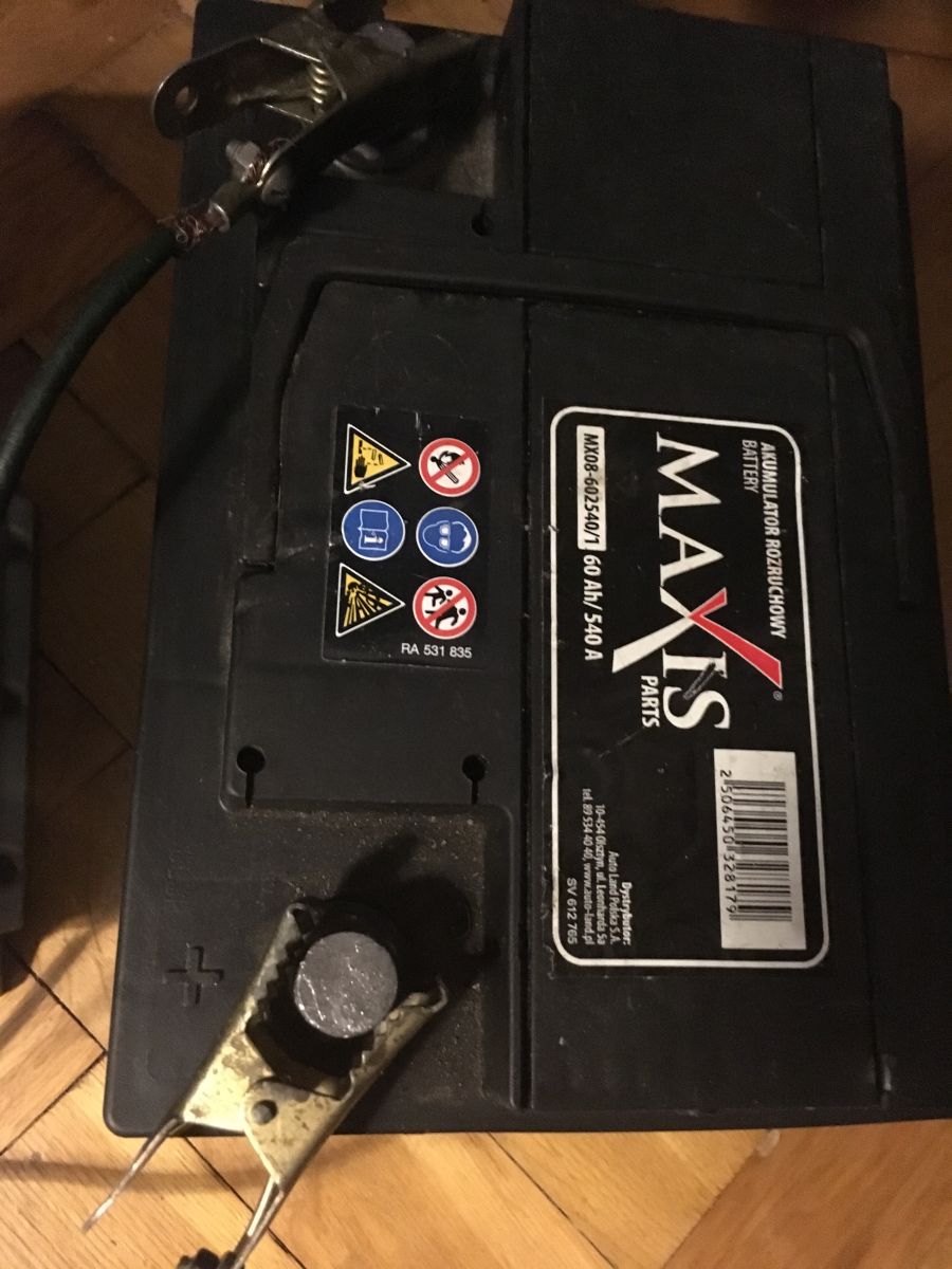

    Witam, posiadam prostownik, który ma jakieś 30-40 lat, odkąd pamiętam ładujemy nim od czasu do czasu swoje akumulatory w autach. Ostatnio postanowiłem nieco przyjrzeć się jego działaniu. Po podłączeniu do zasilania prostownik zmierzyłem multimetrem i wykazało, że daje napięcie na poziomie 18,2 V. Na innych forach czytam, że prostowniki dają nieco niższe napięcie, na poziomie 15-16 V, a natężenie podawane jest różnie w zależności od stopnia rozładowania czy tez naładowania akumulatora.
    Mój prostownik nie posiada żadnych regulacji i jak wspomniałem, ładuje 18,2 V natomiast, gdy zmierzyłem ampery to po podpięciu do akumulatora wartość jest stała i wynosi 1,18A.
    Zastanawiam się czy te wartości nie skrócą żywotności akumulatora. Nigdy tego nie zauważyłem, a posiadałem już niejeden akumulator, który ten prostownik obsługiwał.
    Obecnie postanowiłem podładować 2 akumulatory, których napięcie od pewnego czasu wynosiło poniżej 12V. Oba są bezobsługowe.
    Niestety alternator mimo, że ładuje 14,4-14,5 V nie spowodował, by napięcie w aku utrzymywało się na poziomie 12,5-12-7V. Dopiero, gdy podłączyłem akumulator pod prostownik napięcie skoczyło do 12,3V. Takie napięcie utrzymywało się przez kilka godzin po czym samoistnie wzrosło do 12,44. Zastanawiam się dlaczego...
    Poniżej zamieszczam m.in. fotki prostownika.

    Ok, dzięki za podpowiedź. Też tak podejrzewałem, że jest ok. W związku z tym, że ma mały A i większy V, zastanawiam się czy aku, -gdy jest w fazie głębokiego rozładowania, lub niedoładowania przez dłuższy- może być podłączony do niego przez kilkanaście godzin, by porządnie go naładować, i być może przywrócić jego żywotność..
    Nadmienię, że ten niebieski Bosch ze zdjęcia jest z 2015 roku i miesiąc temu rozładowałem go, gdyż zapomniałem wyłączyć światła mijania. Stał tak około 8 h.
    niewolno2 napisał:
    Jakie napięcie dokładnie panuje w chwili ładowania akumulatorów?
    Teraz Panie kolego ładuje ten czarny aku, który miał 11,5-11,7V w aucie. Po godzinie ładowania, gdy teraz zmierzyłem, to w czasie ładowania prostownik pod obciążeniem podaje 13,63V. Po kilku minutach jest już 13,71V
    Ten Bosch niebieski wczoraj ładowałem całą noc i pod koniec miał 14,1V. Po kilku godzinach spadło do 12,3V i takie napięcie utrzymywało się przez kilka kolejnych godzin, by następnie samoistnie wzrosnąć do 12,43V.

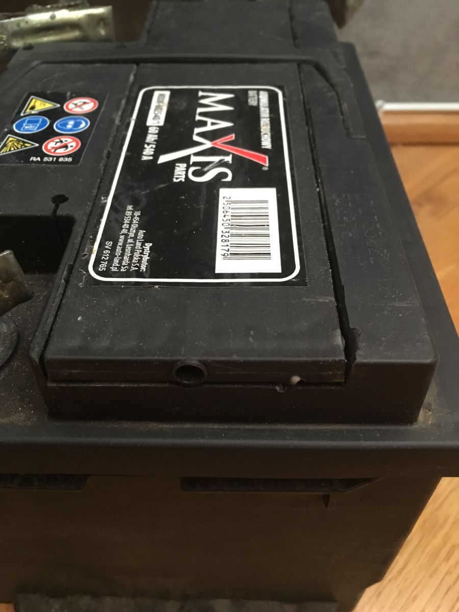

    Dlatego zastanawiam się jak bezpiecznie dojść do cel, by ewentualnie dolać wody. Obydwa są tzw. bezobsługowe, choć ta listwa górna daje wrażenie jakby można byłoby ją podważyć.
    https://www.youtube.com/watch?time_continue=35&v=fA3pTgLIJu8&feature=emb_logo
    Na filmie widać, że na górę jest nakładana listwa zabezpieczająca otwory wlewu, ale domyślam się, że jest tak przytwierdzona uniemożliwiając jej otwarcie.

    Witam, nic nie otwierałem, nic nie podważałem. Póki co aku mają po naładowaniu 12,65 V i tak napięcie trzyma w domu już kilkanaście godzin. Jak będzie w autach po kilku dniach przy temperaturze w nocy bliskiej zera, to dam znać.
