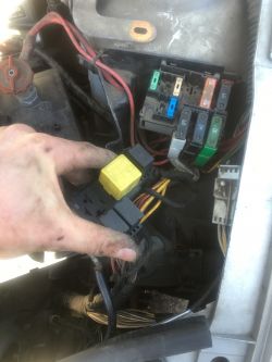

    Mam problem ze swoim autkiem Renault Clio 2.
    Po tygodniu jeżdżenie na dostawie zapal/zgaś, jednego dnia już rano nie było zapal.
    Wymieniłem świece i przewody(był już i tak na nie czas) ale to nie to.
    Dodam, że w tym tygodniu poprzedzającym na zimnym przed zagrzaniem się silnika pracował nierówno na 2-3 cylindrach przez chwile zanim zaczynały pracować wszystkie.
    Wymieniłem też czujnik położenia wału i sprawdziłem na złączce jest napięcie przy kluczyku na zapłonie więc to też nie to.
    Zmierzyłem na złączce, która dochodzi do cewki i tam na kluczyku w położeniu zapłon nie ma napięcia, czy powinno już wtedy być czy dopiero na starcie kiedy rozrusznik kręci?
    Dołączam zdjęcie tej złączki do cewki. Tam są trzy przewody, na każdym cisza.
    Panowie potrzebuje pomocy gdzie dalej szukać. Bezpieczniki wszystkie ok. Renault Clio 2 1.4 - Brak iskry, brak napięcia na złączce do cewki Renault Clio 2 1.4 - Brak iskry, brak napięcia na złączce do cewki

    Bezpieczniki i przekaźniki sprawdzone, nieprzepalone a przekaźniki sprawne(te pod maską i te po stacyjką). Sprawdzam na różnych czujnikach i wszędzie jest napięcie na zapłonie(jakieś ~4v)
    Na tej mojej zlaczce do cewki zupełna cisza nawet przy kręceniu rozrusznikiem 0.0v.
    Pytanie moje gdzie te trzy kabelki idą dalej bo jest ich tak wiele ze nie sposób dojść na czuja, wiązka żył jest tak gruba w peszlu i wszystkie w podobnych kolorach. Część idzie tutajtonchyba komputer(?)
    Część idzie do bezpieczników i przekaźników pod maską. Moje pytanie gdzie tych trzech z cewki szukać.
    Czy to wina komputera może być ?
    Miałem nadzieje ze to jakiś przekaźnik ale zaczynaja się schody proszę o wskazówki 😭

    Z tego co kojarzę to dwa zewnętrzne przewody to sterowanie "-" cewki z komputera .
    Środkowy to "+12v" po zapłonie w trakcie kręcenia rozrusznikiem .
    Dobrze by było podłączyć komputer żeby zobaczyć czy są obroty silnika , czy jest napięcie po zapłonie i czy immobilizer nie jest zablokowany .

    Masz racje, dwa idą do ECU trzeci idzie do przekaźnika. Przekaźniki stykają-dzialaja ale jak badam omomierzem to wszędzie z 1. zmienia się na 0.0 tzn tak zmienia się ta wartość aż końcowi spada do 0.0- czy on jest sprawny ?
    Immo tam nie było, bie działało było zdjęte.
    I pytanie kolejne- czy jeśli kupię zamienny ecu i go podepnę to muszę coś konfigurować cyz jak będzie od tego samego to powinien działać. Jestem zielony dlatego to pytanie a nie mam czasu by się z tym bawić miesiąc. Wole powymieniać co może być do wymiany-mechanik odpada z powodu transportu autka jestem skazany na siebie i ewentualna pomoc z forum 😕

    Czy ten przekaźnik cyka podczas kręcenia rozrusznikiem / lub podczas pierwszy kilku sekund po włączeniu zapłonu ?
    Czy jak go wyciągniesz to w podstawce masz cały czas dwa napięcia gdy zapłon jest włączony ?
    Zrób sobie próbówkę z żarówki i sprawdzaj żarówką .
    Jeśli napięcia są dwa to czy pojawia się trzecie - przekaźnik włożony / zapłon lub kręcenie rozrusznikiem
