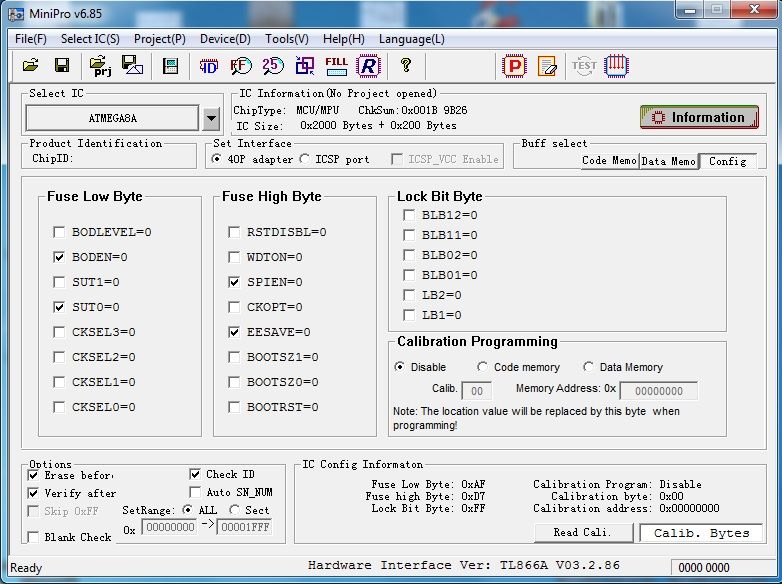

    Nie problem jedynie w zmianie stanu aktywnego poprzez inwertery. Atmega ma pewien czas "rozruchu" i zanim zacznie normalnie działać na wyjściach jest stan niski i reszta układu traktuje to jak stan aktywny. Potrzeba by było dorobić jakiś układ opóźniający na okres startu, a tak po problemie w prosty sposób.
    Tutaj chciałem SERDECZNIE podziękować dla kolegi @JarekC za przeróbkę softu!! :D
    Program działa wyśmienicie! O to chodziło.
    Przy okazji zamieszczam fuse byte może się komuś przydadzą: Moduł AVT2857 - zmiana stanu aktywnego wyjść PB4, PB2, PB1
