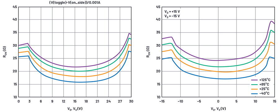

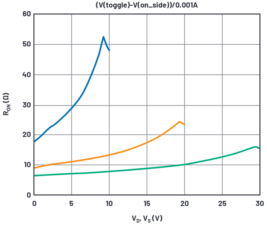

Spójrzmy teraz na krzywą RON (rezystancji kanału w stanie włączonym) dla układu ADG333A. Jest ona pokazana na rysunku 1 po lewej stronie.
Na rysunku 1 widzimy ogólną tendencję dla tego i każdego innego klucza analogowego – im wyższe napięcie zasilania, tym niższa rezystancja kanału. W miarę przykładania coraz większego napięcia do bramek kluczy MOS, rezystancja kanału zmniejsza się. Widzimy także wyraźną zmienność rezystancji z poziomem sygnału analogowego. W regionach typu N tranzystor NMOS w przełączniku jest całkowicie włączony, ale gdy napięcie sygnału urośnie powyżej napięcia ujemnej szyny zasilania, tranzystor PMOS załącza się i pomaga zmniejszyć ogólną oporność kanału przełącznika. Punkt przegięcia w obszarze N jest przesunięty z grubsza o wartość napięcia VTO tranzystora PMOS powyżej napięcia ujemnej szyny zasilania układu.
Analogicznie jest w regionach P urządzenie PMOS, gdy przełącznik jest całkowicie włączony, a tranzystor NMOS zaczyna wspierać tranzystor PMOS w przewodzeniu. Następuje to, w przybliżeniu, napięcie VTO NMOSa poniżej zasilania dodatniego.
Regiony M widoczne na rysunku 1 znajdują się pośrodku, pomiędzy regionem N i P. W tym regionie charakterystyki struktury NMOS i PMOS pracują równolegle, ale każdy z nich różni się rezystancją, która zmienia się w zależności od poziomu sygnału analogowego względem napięcia szyn zasilania.

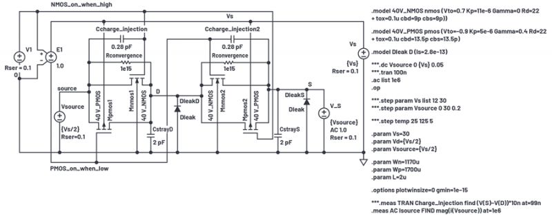

Użyłem obwodu testowego w LTspice, pokazanego na rysunku 2. Warto zwrócić uwagę, że parametry RDN i RDP - pasożytnicze rezystancje drenu – mają dosyć niewielką wartość. Wartość tą początkowo oszacowano na 1 µ, co jednakże spowodowało spowolnienie konwergencji symulatora. Wartość równa 1 umożliwia zapewnienie odpowiedniej prędkości symulacji. Dodanie rezystancji RCONVERGENCE poprawiło parametry szumowe systemu, a także przyspieszyło symulację, nadając węzłowi przełączającemu zbieżną przewodność. Do pomiaru rezystancji wykorzystano pływające źródło prądu w układzie.
Na rysunku 3 pokazano wyniki symulacji układu z rysunku 2 dla różnych napięć zasilania układu
Zaprezentowany model był dobrym początkiem. Teraz czas na strojenie parametrów makromodelu na podstawie uzyskanych krzywych. Załamanie na niskim końcu napięcia dla VS = 30 V występuje przy napięciu 3,6 V w symulacji, a 2,7 V w karcie katalogowej układu. Sugeruje to zmniejszenie napięcia VTO dla tranzystora P, ale użyte tutaj 0,9 V jest już realistycznym minimum. Lepiej zatem dostosować parametr gamma PMOSa, który zresztą jest i tak tylko zgrubnym szacunkiem.
Załamanie przy wysokim końcu napięcia umiejscowione jest z kolei 2,5 V poniżej zasilania (30 V), a zgodnie z danymi z karty katalogowej, powinno wynosić około 1 V. Różne wartości gamma wyolbrzymiły napięcie tego przegięcia. By rozwiązać ten problem, ustawimy po prostu napięcie VTO tranzystora NMOS na 1 V, a jego gammę na zero. Gamma równa zero jest w realnym przypadku mało prawdopodobna, ale staramy się tutaj tylko arytmetycznie dopasować model do danych katalogowych układu. Na rysunku 4 pokazano wyniki symulacji tych wartości z różnym gamma dla tranzystora PMOS dla kilku napięć zasilania. Koncentrujemy się na krzywych dla 30 V, które maksymalizują efekt wpływu gamma na kształt krzywej, w porównaniu z innymi napięciami zasilania.
Z krzywych pokazanych na rysunku 4 wybieramy tą, dla której gamma PMOS = 0,4 i taką wartość zapisujemy do makromodelu tego układu.
Wracając do RON - zauważmy, że krzywe dla 10 V są reprezentatywne dla krzywej z karty katalogowej przy krańcowych odcinkach zasilania, ale symulacja daje zbyt niską wartość RON dla krzywych przy zasilaniu 20 V i 30 V. Rezystancja RON jest równa sumie RDS(ON) i RD NMOSa przy krańcowym napięciu ujemnym i sumie RDS(ON) i RD PMOSa przy najwyższym napięciu. W przypadku wysokich napięć zasilania parametr RD będzie bardziej znaczący niż stosunek W/L, a dla niskich napięć zasilania dominuje wpływ W/L. Mamy tutaj dwie zmienne do optymalizacji, co jest niestety zbyt czasochłonne. Załóżmy, że RON zmienia się w zależności od zasilania układu ze względu na zmienne poprawianie NMOS, a wartość RD nie zmienia się wraz z napięciem zasilania (pamiętajmy, że prawdopodobnie dzieje się tak w przypadku drenów z regionami dryfu, ale pozwólmy sobie na takie uproszczenie).
W karcie katalogowej różnica RON pomiędzy zasilaniem 10 V a 30 V wynosi 11,4 Ω. Możemy tą wartość porównać z krzywymi na rysunku 4, w których wykorzystujemy tylko WN (szerokość NMOSa). Po kilku iteracjach symulacji, dochodzimy do wniosku, że potrzebujemy WN = 1170 µm, aby uzyskać wymagany ΔRON, znacznie więcej niż początkowo zakładano. Rysunek 5 pokazuje nasze aktualne wyniki.
Podczas gdy RON NMOSa ma już właściwą czułość zasilania, krzywe nadal mają zbyt niską wartość przy sygnałach o napięciu zero wolt i musimy zwiększyć stałą RDN. Po zwiększeniu i kolejnej iteracji, parametr RDN przyjmuje wartość RDN = 22 Ω, najbliższą do charakterystyk z karty katalogowej układu. Krzywe dla modelu pokazano na rysunku 6
Następnie określamy WP (szerokość PMOSa w przełączniku), aby zasymulować RON przy maksymalnym napięciu, i otrzymujemy WP = 1700 µm, znowu znacznie więcej niż początkowo przypuszczano. Przy RDP ustawionym również na 22 Ω, otrzymujemy końcową krzywą RON na Rysunku 7.
Dotychczasowo udało nam się uzyskać wysoką zgodność z danymi z karty katalogowej. Jest tylko kilka cech charakterystyk innych, niż dla realnego układu. Jedną z większych różnic jest to, że punkty przegięcia w karcie katalogowej są gładkie, a w symulacji są bardzo „szpiczaste”. Wynika to najpewniej z tego, że zastosowany prosty model układu MOS, który nie obejmuje m. in. przewodzenia podprogowego, a symulowane urządzenie naprawdę wyłącza się zupełnie w napięciu VTO. Rzeczywiste urządzenia nie są wyłączone w VTO, ale płynnie zmniejszają przenoszony prąd poniżej tego napięcia.
Kolejny błąd jest najbardziej oczywisty na krzywej dla napięcia 30 V. RON jest o 15% niższy w środku charakterystyki w porównaniu do karty katalogowej. Być może wynika to z efektów JFET w obszarze dryfu drenu, które również nie są modelowane w tym układzie.
Jeśli chodzi o zależność termiczną, to istnieje uczciwa, ale niezbyt silna zgodność z danymi katalogowymi, co pokazano na rysunku 8.

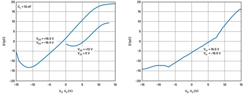

Uzyskiwanie parametrów modelu LTspice do wstrzykiwania ładunku
Gdy tranzystory MOS wyłączają się, ładunek znajdujący się w ich kanale musi gdzieś się podziać, więc wycieka poprzez dren i źródło tranzystora. Gdy przełącznik analogowy jest wyłączany, również przepływający ładunek zanika. Nazywa się to wstrzykiwaniem ładunku. Częstym sposobem pomiaru tego zjawiska jest przyłożenie stałego napięcia na jednym końcu klucza i kondensatora o dużej pojemności na drugim końcu. Po wyłączeniu tranzystora ładunek jest wychwytywany przez kondensator i następuje na nim niewielki skok napięcia. W modelu do symulacji pokazanym na rysunku 9 założono, że grubość tlenku bramki TOX = 1 × 10e–7 (pojemność bramki jest największym źródłem wstrzykiwania ładunku).
Obwód testowy do wstrzykiwania ładunku, pokazany w karcie katalogowej, umieszcza źródło napięcia na drenie przełącznika, a kondensator Cl na jego źródle. Gdy tranzystory przełączające są wyłączone, Cl jest izolowany i całkuje ładunek pompowany do niego przez przełączniki. Przebieg takiego zdarzenia z VD utrzymywanym na poziomie do 24 V przy zasilaniu 30 V pokazano na rysunku 10.
Wtryskiwany ładunek powoduje skok napięcia między V(S) i V(D) pomnożony przez wartość pojemności kondensatora podtrzymującego - 10 nF. Możemy przesunąć napięcie przełączające VD w poprzek napięcia zasilania i użyć instrukcji .meas, aby uchwycić wartość wstrzykiwanego ładunku przy każdym napięciu. Rysunek 11 pokazuje krzywe charakteryzujące wstrzykiwanie ładunku z karty katalogowej układu i z symulacji modelu opisanego powyżej.
Rys.11. Dane dotyczące wstrzykiwania ładunku z karty katalogowej (po lewej) i uzyskane dla modelu (po prawej).
Nasz prosty model MOS nie za dobrze naśladuje kształt krzywej z karty katalogowej, ale ogólne wartości wstrzykiwania ładunku są dosyć zgodne – wartość od szczytu do szczytu krzywej wynosi 32 pC w krzywych z karty katalogowej i 31 pC dla modelu z symulacji. To zaskakująco podobny wynik, ale można jeszcze udoskonalić model, modyfikując wartość TOX, aby przybliżyć jego działanie do rzeczywistego układu.
Między krzywymi istnieje pewne przesunięcie, które możemy zrekompensować za pomocą CCHARGE_INJECTION. Po manipulowaniu wartością tej pojemności wybieramy optymalną CCHARGE_INJECTION = 0,28 pF. Gdyby potrzebna była przeciwna biegunowość przesunięcia, pojemność CCHARGE_INJECTION zostałby ponownie podłączony do węzła PMOS_on_when_low.
Zoptymalizowany kondensator CCHARGE_INJECTION jest wygodnym sposobem na zrównoważenie wstrzykiwania ładunku w porównaniu z analogową krzywą symulacji napięcia. Co się stanie jednakże, jeśli symulowany wstrzykiwany ładunek szczytowy będzie zbyt mały? Większość wstrzykniętego ładunku powoduje głównie wahania napięcia bramki klucza wysyłającego ładunek przez pojemność kanału bramki tranzystorów przełączających. Jeśli na symulacji otrzymujemy zbyt mały ładunek, możemy po prostu zwiększyć jeden lub oba obszary bramki. Aby to zrobić, możemy zwiększyć parametry L i W urządzenia przełączającego o ten sam współczynnik, uważając, aby nie zmodyfikować współczynnika W/L ustawionego dla rezystancji kanału.

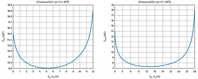

W LTspice można uruchomić symulację .ac tylko dla jednej częstotliwości, używając opcji z listy w menu .ac, - tutaj 1 MHz. Następnie uruchamiamy napięcie VSOURCE dc .step w całym zakresie zasilania, aby uzyskać szerokie przemiatanie pojemności względem napięcia.
Pin drenu urządzenia wyłączającego jest utrzymywany w połowie zasilania. Pin źródła jest sterowany przez źródło napięcia stałego przemiatające wartości od 0 V do napięcia VS i przez źródło napięcia przemiennego o wartości 1 V. Pojemność jest uzyskiwana z wyliczenia na równaniu 2. Przy wyłączonym tranzystorze wykorzystać można podobną zależność, z tą tylko różnicą, że napięcie V1 zmienia się na 0 V, by rozłączyć tranzystor.
$$C = \frac {I(V_{SOURCE})} {2 \times \pi \times 1 MHz \times 1 V} \qquad (2)$$
Pojemność drenu i źródła do masy są opisano jako, odpowiednio, CBD i CBS w opisie modelu. W model ten wbudowane są domyślne koncentracje, wbudowane napięcie i wykładniki, które zmieniają CBD i CBS w funkcji napięcia. Ponieważ są one symetryczne, pojemność drenu i źródła jest w teorii równa, ale z uwagi na to, że PMOS ma inną szerokość niż NMOS, to jedynie stosunek CBD_NMOS / CBD_PMOS = CBS_NMOS / CBS_PMOS ≡ WN / WP, który ustaliliśmy przy modelowaniu rezystancji kanału. Na rysunku 13 zaprezentowano wyniki tej symulacji.
Rys.13. Pojemność wyłączonego klucza w funkcji napięcia stałego dla VS = 12 V (po lewej) i 30 V (po prawej).
Wyświetlana przez LTPSice, mimo że fizycznie jest pojemnością, opisywana będzie w jednostkach prądu (pA zamiast pF) gdyż program nie wie, że wartość z równania 2 to pojemność, a nie prąd.

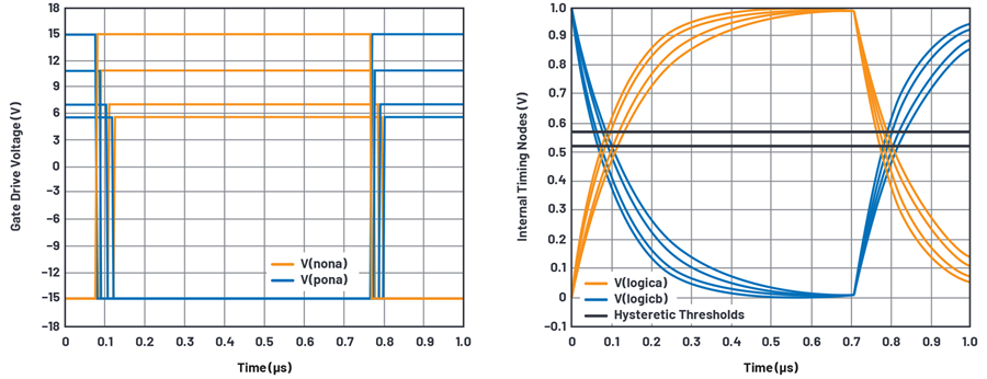

Do opisu układu logicznego sterującego bramkami kluczy zastosowano prostszy, behawioralny model, zamiast bardziej złożonego analogowego. Na ogół nie ma konieczności symulowania analogowych zachowań wejść sterujących w tego rodzaju układach, co pozwala na uproszczenie tego bloku urządzenia.
Zewnętrzne wejście logiczne znajduje się na terminalu In po lewej stronie rysunku 18. Jest to wejście idealnego nadprzewodnika Glogic_thresholda, który zapewnia idealne liniowe przenoszenie. Dla wejść logicznych napięcie poniżej 1,37 V sygnał na węźle logicznym wynosi 0 V; dla wejść powyżej 1,43 V sygnał logiczny przyjmuje wynosi 1 V; a przy napięciu pomiędzy 1,37 V a 1,43 V sygnał logiczny przesuwa się liniowo od 0 V do 1 V. Glogic_threshold ignoruje zatem zmiany napięcia zasilania, aby zapewnić próg wejściowy na poziomie 1,4 V.
Jeśli chodzi o charakterystykę przejściową, to pojemność Cdelaya spowalnia zmiany na węźle logicznym, co pozwala wybrać z przejścia niektóre punkty czasowe. Aby stworzyć odpowiedni komparator, ponownie używamy nadprzewodnictwa, tutaj wykorzystujemy Gbreakbeforemakena, którego sygnał wyjściowy zmienia się w zakresie od 0 V do 1 V, ale z progiem pochylonym nieco powyżej 0,5 V - jak widać na rysunku 19.
Przekoszone napięcia przesunięcia równe 0,52 V i 0,57 V zamiast 0,5 V pozwalają na szybsze wyłączenie wykładników spadających z napięcia 1 V niż czas włączenia wykładników rosnących od napięcia 0 V.
Napięcie sterowania bramki jest wytwarzane przez behawioralne źródła prądu B_non i B_pon. B_non pobiera prąd VDD/1000, gdy węzeł n_breakbeforemakena > 0,5 V, ustawia on napięcie w węźle non do poziomu VDD, obciążonego rezystorem 1000 Ω. Gdy węzeł n_breakbeforemakena < 0,5 V, wtedy węzeł non jest kierowany do napięcia VSS. Tak więc mamy sterownik bramki działający w pełni rail-to-rail, który jest zgodny z napięciami zasilania i ma ustalony próg wejściowy na poziomie 1,4 V.
Jeszcze jedna cecha modelu wymaga dokładniejszego wyjaśnienia. Należy zauważyć, że na rysunku 20 wyższe napięcia zasilania skracają opóźnienia. Jest to realizowane przez źródło B_supplysensitivitya, który zwraca do Cdelaya ułamek własnego prądu dynamicznego, który zmienia się w zależności od napięcia zasilania VDD. Rsupply_sensitivity z kolei obniża bardzo małe napięcie z powodu prądu Cdelay, pozostawiając zachowanie Cdelay głównie jako zwykłego kondensatora. Podanie repliki prądu Cdelay z powrotem do tej pojemności tworzy zasadniczo kontrolowany zmienny kondensator, a matematyka wewnątrz Bsupply_sensitivitya tworzy krzywą opóźnienia w funkcji VDD, jak widać na rysunku 20.
Alternatywnie, można zoptymalizować parametr TOX w każdym urządzeniu, aby uzyskać lepszą korelację wstrzykiwania ładunku. Nie jest to fizycznie możliwe w rzeczywistym układzie, ale to na szczęście tylko symulacja. Dzięki stosowanym przez nas prostym modelom układów, parametr TOX nie wpływa na inne zachowania.

Po zoptymalizowaniu parametrów pod kątem odpowiedniego symulowania rezystancji kanału RON i wstrzykiwania ładunku przez ten kanał, pora na modelowanie pojemności źródła i drenu.
Ważną kwestią jest to, że zarówno obszary drenu, jak i źródła przełączników MOS wysokiego napięcia muszą mieć regiony dryfu. W przypadku przełącznika nie można funkcjonalnie odnaleźć różnicy między źródłem a drenem. Potencjał pomiędzy substratem układu a źródłem czy drenem sprawuje, że oba terminale wymagać będą obszaru dryfu średniego napięcia. Zwiększenie rezystancji regionu dryfu zarówno dla drenu jak i źródła, dobrze oddaje działanie przełączników, ale nie będzie poprawnie działać dla tranzystorów pracujących w nasyceniu. Na rysunku 12 zaprezentowano otrzymany model LTSpice.
Niestety nie dysponujemy krzywymi z karty katalogowej dla tego pomiaru. Wiemy z tabeli specyfikacji w karcie katalogowej, że pojemność - prawdopodobnie przy środkowym zasilaniu, ale nieokreślona w karcie danych - wynosi zazwyczaj 7 pF przy zasilaniu 30 V i 12 pF przy zasilaniu 12 V. Dostosowujemy parametr CB do uzyskania krzywej o 7 pF przy 30 V, ale z modelu udało uzyskać się tylko 10 pF przy zasilaniu 12 V. Po optymalizacji potencjału wbudowanego i wykładników pojemności nadal nie udało się poprawić zgodności w zakresie 12 V i 30 V – model ten nie jest dostatecznie ogólny i precyzyjny, jednakże jest dostateczny do większości potrzeb symulacyjnych.

Rys.15. Pojemność w stanie włączonym w funkcji napięcia przy VS = 12 V (po lewej) i 30 V (po prawej).
Z symulacji otrzymujemy wartości pojemności równe 29,5 pF oraz 21,4 pF, gdzie karta katalogowa podaje 26 pF i 25 pF. Biorąc pod uwagę zmienność pojemności układu obwodów drukowanych, możemy uznać, że wartość ta jest dostatecznie bliska rzeczywistej.
