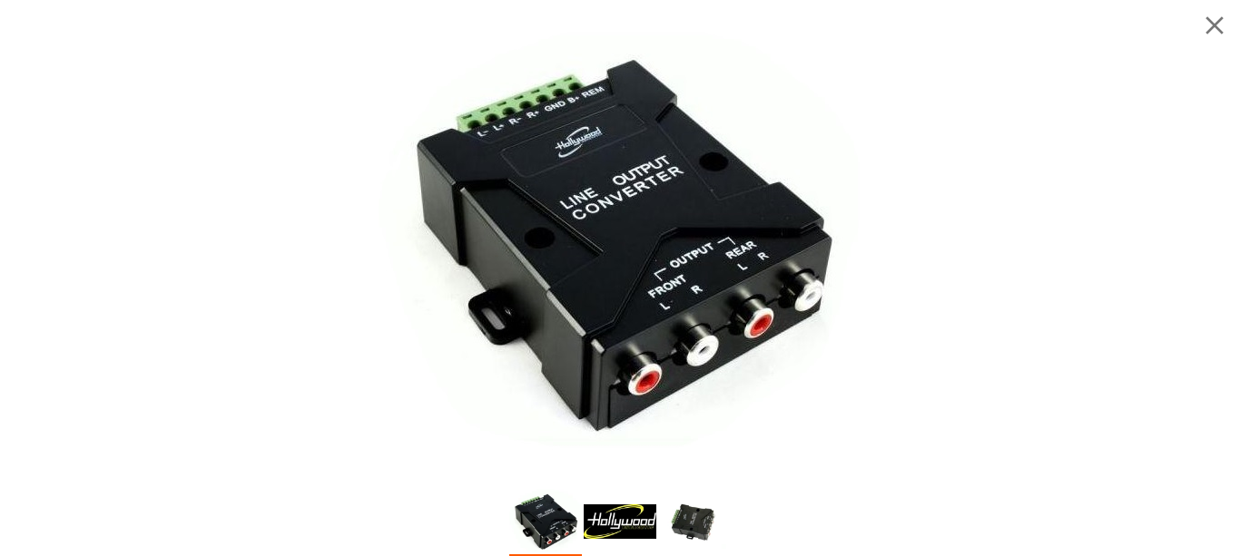

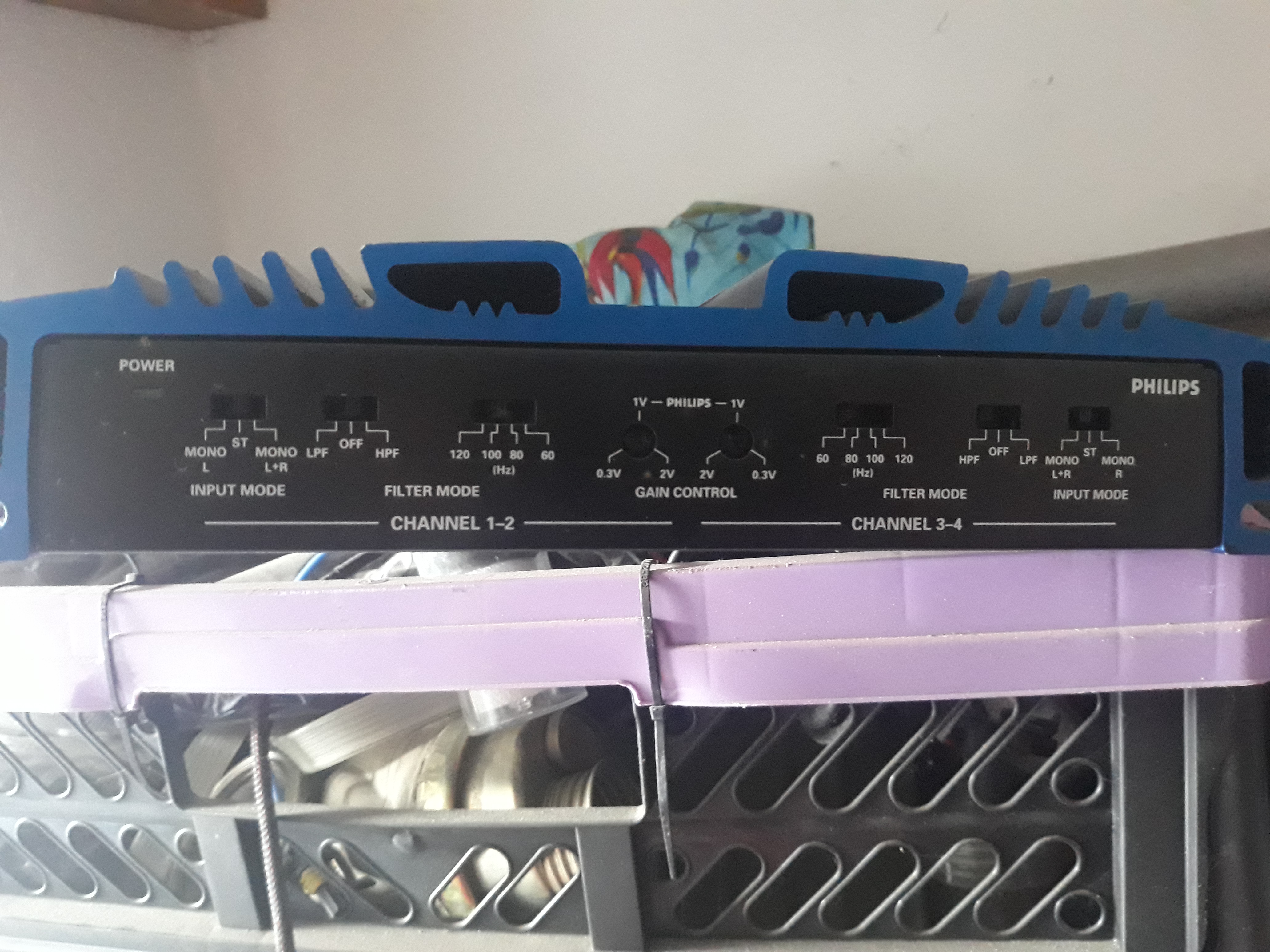

    Dzień dobry, jestem zmuszony prosić Was o pomoc ponieważ elektromechanik, który podjął się podłączenia wzmacniacza poddał się. Już tłumaczę co i jak.
    Chcę podłączyć wzmacniacz (Pioneer XP640) do oryginalnego radia w Peugeot 508 SW z 2013roku. Wzmacniacz jest 4-ro kanałowy i ma zasilić głośniki w drzwiach przednich (zestaw odseparowany ze zwrotnicami Morel Maximo Ultra) oraz subwoofer Hertz DBX 25.3. Ponieważ radio nie ma wyjścia pod wzmacniacz zakupiłem konwerter sygnału RCA HOLLYWOOD HLC4. Wszystko jest podłączone jak powinno (+ i - do konwertera wzięte ze wzmacniacza). Wspomniany elektromechanik znalazł przewody głośnikowe i podłączył zgodnie z instrukcją do konwertera. Niestety po włączeniu radia wzmacniacz się nie załącza. Przewód sygnałowy (kicx RCA06) sprawdzony przed montażem, wzmacniacz również. Dodam, że mostkując POWER z REMOTE na wzmacniaczu zapala się zielona dioda i to wszystko. Głośniki w drzwiach tylnych działają prawidłowo. Gdzie leży przyczyna?? Z góry dziękuję za pomoc
    Pominołeś poinformować, czy podłączyć zacisk "REM"

    Do wzmacniacza idzie plus (POWER) od akumulatora lewą stroną auta oraz minus (GROUND) z podłużnicy. Stąd też wychodzi zasilanie na konwerter (B+, GND) prawą stroną auta oraz przewód sygnałowy RCA wraz z kabelkiem REMOTE. Remote podłączone zgodnie z oznaczeniami na wzmacniaczu jak i konwerterze. Lewą stroną idą od wzmacniacza przewody głośnikowe (chanel 3 i 4), które łączą się z głośnikami z drzwi przednich. Z radia przewody głośnikowe drzwi przednich wchodzą do konwertera zgodnie z instrukcją z postu trzeciego. Ze wzmacniacza z chanel 1 i 2 (zmostkowany) wychodzi przewód na subwoofer. Jak podłączę (dotknę kabelkami do śrubek konwertera z oznaczeniami L+ L- i R+ R- ) zewnętrzny głośnik to gra czyli sygnał z radia wychodzi lecz wzmacniacz nie puszcza go dalej bo się nie załącza

    Odłącz sygnały wejściowe audio , od wzmacniacza (tj. te które idą od konwertera). W to miejsce (do radia) podaj inny sygnał z obcego źródła I sprawdz czy to zadziała (radio ma być włączone)
  • #7 18588515
    pompka78
    Czy telefon może być zewnętrznym źródłem? Czy sygnał mam podać na subwoofer czy na głośniki? Czy po podłączeniu mam kręcić gainem na wzmacniaczu? Na konwerterze też jest regulacja kanałów, mam to też sprawdzić?
  • #8 18588561
    kokapetyl
    Tak może, potrzebujesz tylko przejściówki z Jack na RCA.
    Raz możesz podłączyć pod channel 1-2, potem pod 3-4.
    Przecież on w tej próbie nie bierze udziału.
    Popatrzyłem jeszcze raz na foto tego wzmacniacza i zastanawiam się co to za złącze "POWER" ?. Jest tam już zasilanie AAC12V, jest REMOTE i masa, nie wiem co o tym myśleć.

    I wzmacniacz nie działał ? Pomimo podania sygnału na wejścia channel.
    Jeśli głośniki są sprawne i dobrze podłączone, wychodzi że wzmacniacz uległ awarii, chyba że coś z gałkologią.

     "...coś z gałkologią", co to znaczy?
  • #18 18588882
    kokapetyl
    pompka78 napisał:
    co to znaczy?
    Ustawienie pokręteł, przełączników itp. :D

    Temat można zamknąć......już tłumaczę dlaczego. Dzisiaj udałem się do maniaka car audio. Wspólny znajomy z facebooka. Na przyczyny niesprawności złożyło się kilka czynników. Pierwszy to brak wyprowadzonego przewodu remote z radia do konwertera. Dwa to walnięty piec. Trzy to zimny lut w konwerterze na REAR. Przewód wyprowadził, połączenia poprawił i sprzedał w okazyjnej cenie nowy wzmacniacz Magnat Edition Four Limited 1200W. Wysterował wzmacniacz z głośnikami i powiem Wam że jak dla mnie to jest szok! Ze wszystkim zeszło przeszło 3 godziny ale efekt końcowy......powala na kolana. Jego robota kosztowała mnie 4 pak piwa :D Siedziałem jeszcze długo w aucie i słuchałem ulubionych kawałków i tak jak bym je odkrywał na nowo. Coś wspaniałego!
