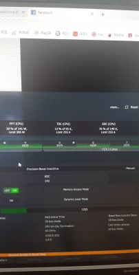

    Zainstalowałem program ryzen master i pokazuje mi wskaznik Edc 99% w idle. Zmienilem plan zasilania na zrównoważony i zmieniszyłem wysterowanie procka w minimum na 5% i spada do 20%edc. Natomiast gdy odpalam grę lub jakis mocniejszy program to i tak skacze na 99%. Teraz pytanie czy jest się czym przejmować? czy raczej trzeba to olac? tym bardziej ze mam taki komunikat EDC99% of 140a /Limit 255A

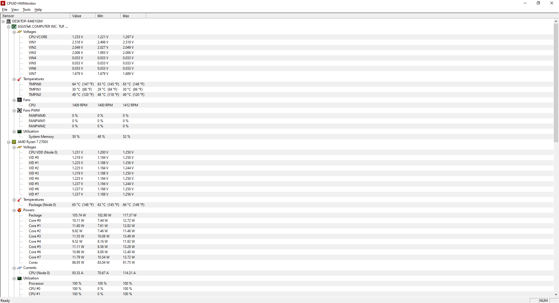

    Jakbyś mógł zerknac podczas testu occt zrobilem scren z hwinfo mozesz ocenic temp i zuzycie w watt i prad na procku??
    Co myslisz zeby ustawic na oszczedzanie energi w palnie zasilania czy zostawic na zalecanym zrownowazonym??

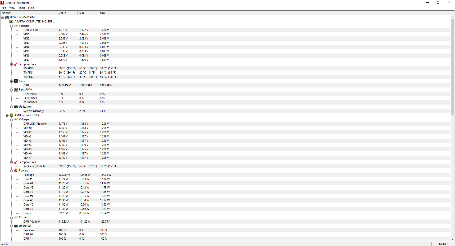

    Nie wiedizalem jak zapisac z hwinfo64 ale cpuid hwmonitor pokazuje to samo wiec zrobilem screen w 18 minucie po obciazeniu tak jak polecales i oto screen powiedz swoje zdanie :)
    Mam nadzieje ze nie wydałem 4 tysie na marne. Ogólnie w porownaniu do mojego starego to rakieta. Sam dobieralem podzespoły byłem w paru sklepach pc z zestawem i mowili ze wszystkow porzadku mialem skłądac u nich bo ostatnio robilem to 8 lat temu ale podjalem sie kupilem sam czesci i zlozylem i wyszlo 400zł taniej niz w sklepie pc. Battlefield warzone lata na maxa bez stękniecia najmniejszego. Mam jeszcze oprocz tego tematu na tej płyciue dual boot po odlaczeniu kompa całkowicie od zasilania na jakies 2 minuty jak zejdzie napiecie z płyty i zasilacza to normalne>???

    Powiedz mi jeszcze jedna rzecz ze zdjecia ponizej w ryzen master ktora wartosc limitu EDC dotyczy procesora a ktora plyty głownej czy mozna to przestawic zeby nie swiecilo na czerwono??
