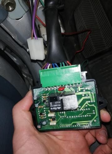

    Do czego może służyć ta kość, wychodząca z centralki na brązowym i fioletowym przewodzie?
    Yaris 1 2001 r - Yaris 1 - centralny zamek, siłowniki master - co to może być... Yaris 1 2001 r - Yaris 1 - centralny zamek, siłowniki master - co to może być... Yaris 1 2001 r - Yaris 1 - centralny zamek, siłowniki master - co to może być...
  • #5 18592635
    Dominik19922
    Poziom 5  

    Rozumiem, że mam płytkę spryskać czy zanurzyć w izopropanolu?
    Poprawić luty co masz na myśli?
    Wybacz za banalnośc, ale nie jestem biegły w temacie.
    Dzięki
    Pędzelkiem obmyj, sprawdź z drugiej strony stan ścieżek na laminacie.
    Lutownicą rozgrzać punkty lutownicze (głównie przy gnieździe i przekaźnikach), w razie potrzeby dodaj troszkę cyny.

    Przeczyściłem płytkę, jednak bez efektu.
    Problem rozwiązałem zamieniając połączenie przewodów położenia, brązowy z białym w masterze kierowcy. Wszystko działa teraz poprawnie.
