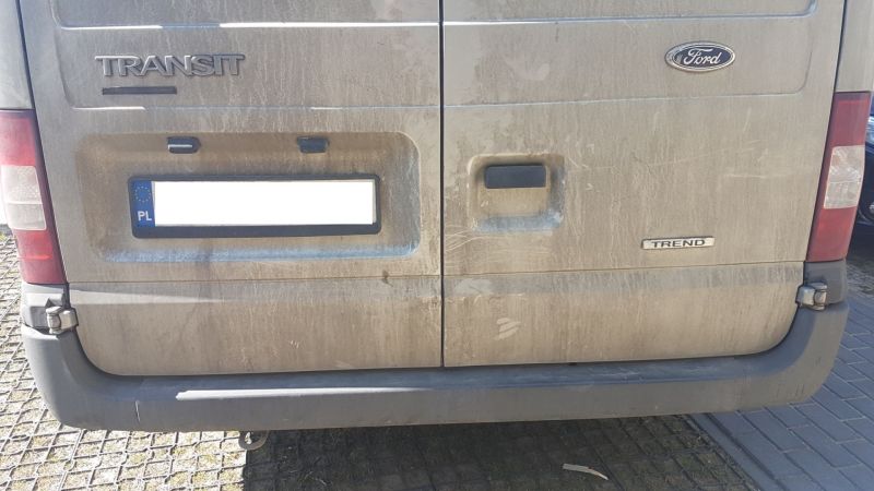

    Oświetlenie wewnętrzne i podświetlenie tablicy na tylnych drzwiach nie działa. Sprawdziłem wszystkie bezpieczniki w komorze silnika i za schowkiem pasażera i wszystkie wyglądają na sprawne nie maja przerwanego drucika w środku. Żarówki są OK. Zastanawiam się czy za to nie odpowiada jakiś przekaźnik? Może coś przeoczyłem?
    Proszę o pomoc.
    Samochód jest z 2010

    A jak sprawdzić jaka to wersja nadwozia?

    W sumie powinieneś wiedzieć jaki to samochód, a wersji jest sporo i mogą się różnić instalacją elektryczną.

    Najlepiej podaj VIN pojazdu.

    Transit 280M Series
    Rodzaj nadwozia VAN

    A czy czasem za schowkiem nie jest podwójna skrzynka bezpieczników?

    Faktycznie za schowkiem była podwójna tablica bezpiecznikowa i był tam przepalony bezpiecznik 10A w gnieździe oznaczonym F72. Po wymianie bezpiecznika oświetlenie wewnętrzne działa. Co do podświetlenia tablicy rejestracyjnej to żarówki w tablicy rejestracyjnej się rozsypały i je też wymieniłem i wszystko jest ok. Dzięki za podpowiedz.
