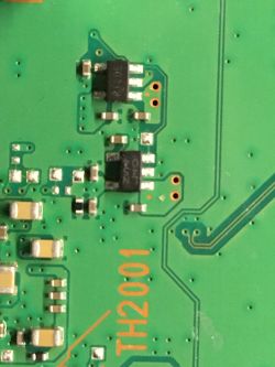

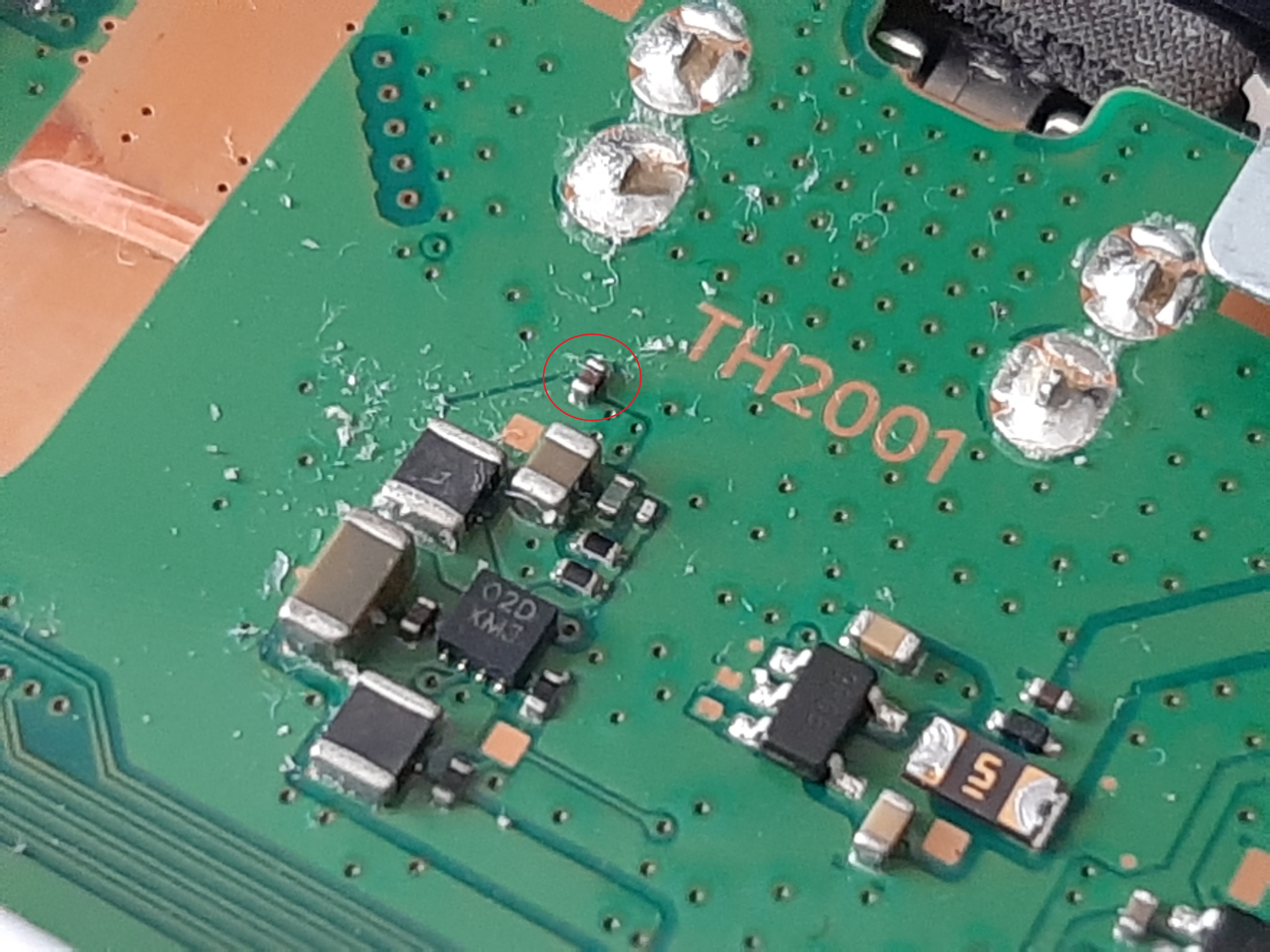

Trafiła mi się konsola z typowym objawem - uruchamia się, jednak brak obrazu. Po otworzeniu konsoli okazało się, że prawdopodobnie ktoś już wymieniał lub próbował wymienić układ MN86471A, jednak zrobił to partacko, ponieważ pomiędzy pinem zasilającym, a masą zostało zrobione zwarcie. Niestety po usunięciu zwarcia obraz nadal nie pojawia się, dodatkowo zmierzyłem napięcie zasilające chip MN86471A i wynosi ono 0V. Wstępnie obstawiam, że za dostarczanie napięcia zasilającego odpowiada układ oznaczony jako LN4504, który wygląda na jakiś stabilizator napięcia. Czy ktoś mógłby potwierdzić moje przypuszczenia albo podpowiedzieć gdzie powinienem szukać? Niestety nie mam żadnej innej płyty na podmianę, czy zrobienie pomiarów porównawczych. Nie wiem też czym dokładnie jest ten układ i czym ewentualnie mogę go zastąpić. Wyszukiwanie symbolu w internecie nie daje żadnych efektów.
