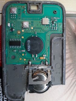

    Witam wszystkich
    Karta nie działa, brakuje dwóch elementów oznaczonych na zdjęciu. Przeszukałem podobne tematy ale nie znalazłem. Proszę o pomoc. Espace - Jakie elementy brakują na zdjęciu karty?

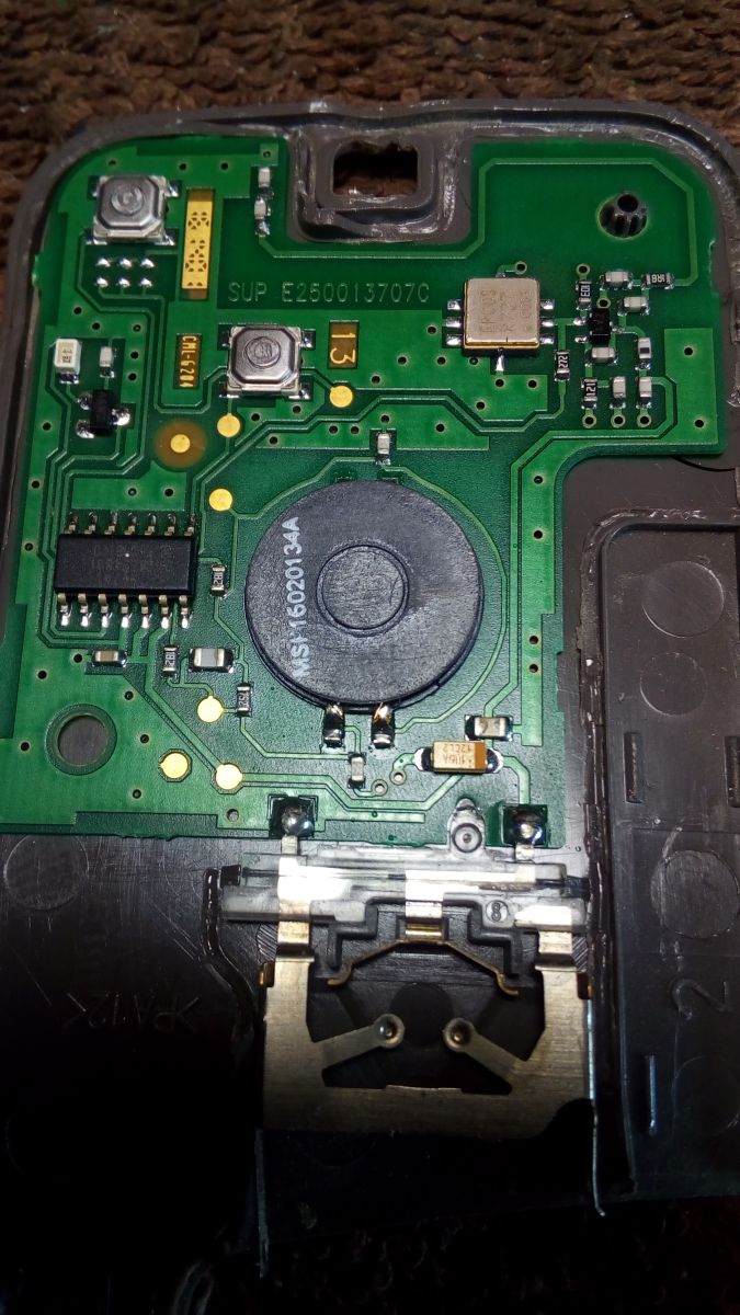

    Witam foto karty Espace - Jakie elementy brakują na zdjęciu karty?

    od góry: 18pF, niżej 5,8pF.

    Dzięki
    Zakupię i sprawdzę.
