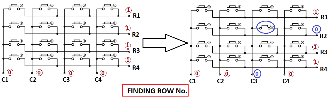

    Witam. Korzystam z MCU 8051 IDE. Mam zrobić program, który wykrywa i identyfikuje naciśnięty przycisk na klawiaturze matrycowej. Program powinien reagować na wciśnięcie przycisku - zwarcie łącznika. Klawiatura matrycowa jest podłączona do portu P1: wiersze - bity od 0 do 3 i kolumny - bity od 4 do 7. Co zrobić, żeby uzyskać przerwanie zewnętrzne podczas wciskania przycisku? Szukałem na internecie i ludzie w jakiś sposób odbierali takie wciśnięcie na wejściu INT0, ale nie było podane jak coś takiego zrobić, a moje różne próby również nie przyniosły skutku. Proszę o pomoc.

    https://circuitdigest.com/microcontroller-pro.../keypad-interfacing-with-8051-microcontroller
    Tu masz gotowca ale nie rozumiem po co ci przerwania? Chyba, że od timera, którym co jakiś czas będziesz przemiatał matrycę sprawdzając czy klawisz jest wciśnięty.

    Jak ci bardzo zależy to:
    - ustawiasz na C1-4 stan niski na R1-4 wysoki
    - dodajesz 4 diody (Schotky-ego) pomiędzy R1-R4 i pinem INT0 (katody do Rx, anody do INT0)
    - po naciśnieciu dowolnego przycisku dostaniesz niski na INT0
    - w obsłudze INT0 już normalnie skanujesz klawiaturę
