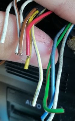

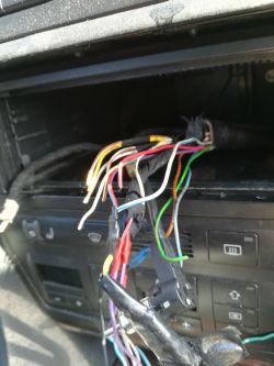

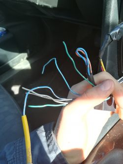

    Witam, chciałbym się zapytać jak mam podłączyć radio samochodowe które kable do których, ponieważ działają mi tylko przednie głośniki, daje photo proszę o odpowiedź

    Witam! Rozumiem, że chcesz aby wszystkie cztery głośniki Ci grały? Po Twoim opisie wnioskuję, że jest to Audi z końca 99 roku ale nie jestem pewien... Nowsze wersje mają system Bose. W każdym razie siedziało tam radio fabryczne które bezpośrednio napędzało przednie głośniki. Głośniki tylne napędzał fabryczny aktywny subwoofer który siedzi po prawej stronie bagażnika, dokładniej siedzi on w boczku, niżej za zdejmowaną maskownicą. Za radiem powinna być kostka z której idzie wiązka z sygnałem audio do subwofera. Z Twojego radia takie podłączenie nie będzie możliwe. Jeśli Ci nie zależy na radiu fabrycznym i nie chcesz podłączać fabrycznego subwoofera to możesz go pominąć i podłączyć tylne głośniki bezpośrednio do Twojego radia... Da się to zrobić po przez inną kombinację i przelutowanie kilku kabli przy kostkach od subwoofera i radia. Jeśli masz trochę wiedzy i praktyki posługiwania się lutownicą mogę Ci podpowiedzieć jak to wykonać ;) Jeżeli nie czujesz się na siłach, to musisz niestety odpuścić sobie ten temat i dać to komuś bardziej kompetentnemu.

    A jeżeli zdecydowałbym się lutować to jaki kolor kabla do jakiej kostki, bo nie bardzo wiem który kolor kabla do którego, jakby każdy był podpisany to bym polutował, ale zabardzo nie wiem teraz który kabel gdzie 🤔

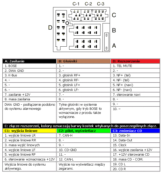

    Pod tym linkiem masz idealnie opisane piny.
    https://images.app.goo.gl/8djQDZANWieoMTjt9
    Tuż przy kostce od wzmacniacza odetnij te trzy kabelki od wejścia sygnału audio oraz odetnij cztery od wyjścia na tylnie głośniki. Sygnałowe podziel odpowiednio na dwa kanały i połącz z tymi głośnikowymi. Ale na kablach sygnałowych masa będzie wspólna dla obydwu kanałów, więc odetnij również kabelek REMOTE który wzbudzał wzmacniacz i użyj go jako "minus" dla drugiego głośnika. Zapamiętaj kolory i kolejność. Zlutuj odpowiednie ze sobą. Następnie w desce rozdzielczej gdzie ma siedzieć radio z drugiego końca odetnij sygnałowe i połącz je z głośnikowymi które wychodzą z twojej kostki ISO. Tutaj schemat twojej kostki :
    Jak podłączyć kable w radiu Audi A6 c5 - tylko przednie głośniki działają [url=https://obrazki.elektroda.pl/2283486700_1586172032.jpg]Jak podłączyć kable w radiu Audi A6 c5 - tylko przednie głośniki działają[/ur
    Na czerwono zaznaczyłem tylnie głośniki na Twojej kostce
