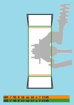

    Witam, czy mogę założyć takie felgi do audi a3 8p sportback 2006r.?
    Do tego opony 17'' 225/45
    Czy nie będzie tarło?
    Dane techniczne:
    -Rozmiar: 7JX17H2
    -Rozstaw śrub: 5x112
    -Osadzenie ( ET ): 45
    -Numer seryjny: TTFY8SA45E
    Dodam że teraz jeżdżę na 16'' 205/55 et 45 i szerokość chyba 7j
    Nic nie trze i sporo miejsca jest.
    Z góry dziękuje za pomoc

    Nic nie będzie trzeć.

    Tak jak napisał chojinka będzie ok. Dla zobrazowania jak ta zmiana będzie wyglądała masz poniżej rysunek. Jedyne co Ci się zmieni nie mówiąc o zmianie o cal średnicy felgi i opon to tak naprawdę tylko szerokość opony o 2cm.
