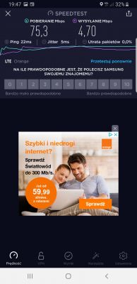

    Witam, posiadałem router tp-link mr6400 (tak, wiem..) który działał z internetem nju mobile. Ogólnie z tego rozwiązania byłem zadowolony gdyż nie posiadam w swojej lokalizacji światłowodu, wybór padł więc na internet mobilny. Oferta nju mobile także jest dla mnie w porządku w kwocie 30zl (chyba, że jest coś lepszego, o czym nie wiem?). Minusem natomiast było działanie samego połączenia. Problem polegał na zrywaniu połączenia przy większej liczbie urządzeń połączonych z routerem za pomocą wifi. Przykładowo korzystając z laptopa połączonego z routerem, gdy połączyłem się z siecią dodatkowo np przez telefon dochodziło do zerwania, co objawiało się ikonką z wykrzyknikiem przy symbolu sygnału wifi i brakiem połączenia. Router cały czas sygnalizował zasięg, nigdy go nie tracił, cały czas świeciły się kreski na urządzeniu. Po rozmowie z przedstawicielem firmy tp link która przeprowadziła mnie przez diagnostykę urządzenia celem rozwiązania problemu, nie udało się go usunąć. Zmiana karty sim (w moim przypadku na kartę plusa) nie pomagała. Przestawianie routera w różne tryby 3g, 4g, auto etc. nie przynosiło rezultatu. Router najczęściej działał dobrze, gdy połączone z nim było jedno urządzenie np sam laptop lub jeden telefon, wtedy do zerwania połączenia dochodziło rzadko, ale mam wrażenie że przy dużym obciążeniu. Po połączeniu z kolejnym urządzeniem do zerwania połączenia najczęściej dochodziło po kilku chwilach. Pomagało wyłączenie i ponowne włączenie routera. Wtedy połączone wcześniej urządzenia łapały od nowa internet i przez jakiś czas działało dobrze, jednak później sytuacja znów się powtarzała, wtedy znów trzeba było włączać od nowa router. Postanowiłem to zgłosić jako wadę ukrytą i na szczęście sklep uznał reklamacje i zwróci mi środki.
    Jak poczytałem wybór tego routera nie był dobrym zakupem. Dlatego też teraz po dokładniejszym zagłębieniu się, przymierzam się do zakupu huawei b525, gdyż najbardziej odpowiada mi on cenowo, nie chciałbym wydawać więcej. Chyba, że jest coś lepszego w tej cenie. Wiem już, by nie wybierać kastratów z T-mobile. Moje pytanie brzmi czy ten router będzie dobrym wyborem przy internecie nju mobile? Z jakiego powodu mogło dochodzić do zrywania połączenia, czy winna temu była słaba jakość połączenia? Jeśli chodzi o speedtest mogę wrzucić zrzut z telefonu z orange z wczoraj, lokalizacja to 64-125 Poniec, Krobska Szosa. Jeśli taka potrzeba to włożę w telefon kartę z nju.

    Wybor operatora prawidłowy, jesli odpowiada ci nju i te limity to korzystaj, ile teraz masz GB za te 29 zł? Zasięg z BTS-a NetWorks Gostyńska Szosa 29, na nim działa agregacja 3 pasm Orange czyli LTE2100+1800+800 kazde na 10MHz pasma, w agregacji z 30MHz można uzyskać dobre prędkości. Zrób test na zewnątrz na telefonie z aplikacją https://play.google.com/store/apps/details?id=cz.mroczis.netmonster&hl=pl i pokaż screena z niej i speedtest, Wybór MR6400 w takich warunkach to nieporozumienie, ale i B525 nie nadaje się do sieci Orange, nie agreguje LTE2100+1800.Minimum to B535 z agregacją tych pasm oraz LTE180+800 i LTE2100+800. Optymalny to B715 z agregacją 3 pasm LTE2100+1800+800. Eewrntualnie będzie potrzebna antena zewnetrzna ale to pokażą testy.

    Dzięki za odpowiedź, więc mam teraz 100gb, w listopadzie miną 2 lata i będzie 120. 1,5r temu ta oferta wydawała mi się najbardziej korzystna, kolejnym plusem jest brak umowy. Czy znajdę dziś coś lepszego za 30zł? Co do wyniku testów (przeprowadzonych na mojej karcie orange w telefonie - nie wkładałem tej z nju) pokręciłem się dookoła domu i zrzuty wyglądają następująco:

    Tylko na zasięgowym LTE800 sygnał dostateczny, na LTE1800 słaby a na LTE2100 bardzo słaby, stacja nieobciązona stąd wysoki DL, niski UL to efekt kiepskiego sygnału, jak ma być stabilnie na 1800/2100MHz to konieczna antena bo sygmal wewnatrz zapewne jeszcze gorszy.

    Sygnał z salonu:
    Czy Router sim b525 ma dobre opinie?
    Prędkość z salonu (wzrósł upload)
    Dobrze więc zacznijmy od routera. Z 715 jest problem z dostępem, nie jest też tani. Z zakupem 535 nie będzie problemu. Najbardziej zależy mi aby nie dochodziło do sytuacji przerywania połączenia i włączania od nowa routera, mniejsze prędkości przeżyję. :)

    W salonie tylko na LTE800 masz dostateczny sygnał, pasmo wydaje się być całkowicie nieobciążone bo masz z niego maksymalny UL, w agregacji z nim szczatki sygnału na LTE2100. Ale to pasmo zasiegowe więc szybko sie moze wysycić, trzeba zapewnić też prawidłowe parametry sygnału na LTE1800 i LTE2100. b715 pochodza tylko z Play i koszt od 400 zł, za B535 zapłacisz 250-300 zł.
