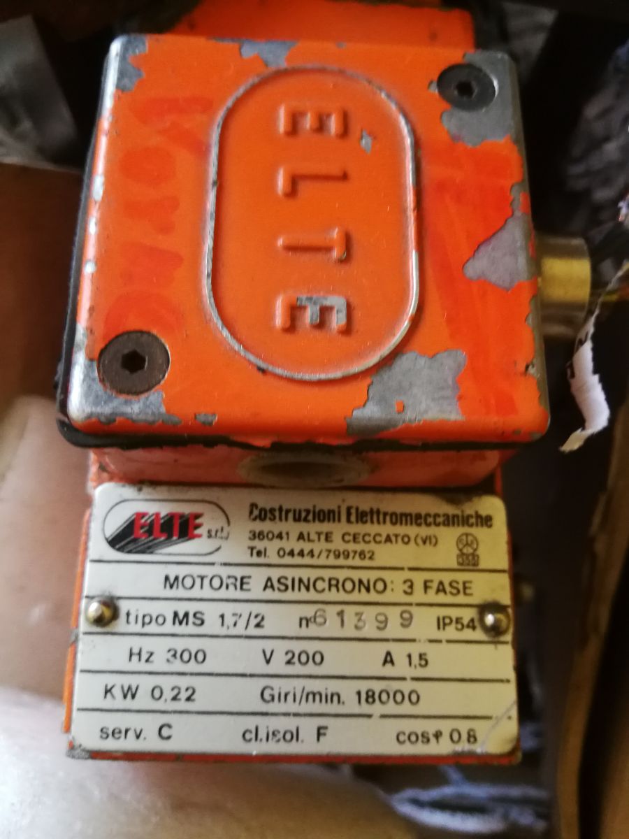

    dodam że w temacie falowników mam mało doświadczenia. Chciałbym się dowiedzieć jaki musiał bym mieć falownik aby móc podłączyć silnik podcinka pilarki stołowej dane z tabliczki znamionowej :
    KW 0.22
    RPM 18.000
    VOLT 200
    HZ 300
    SILNIK ASYNCHRONICZNY 3 FAZOWY
    Więcej danych póki co nie znam gdyż czekam za silnikiem aż przyjdzie.

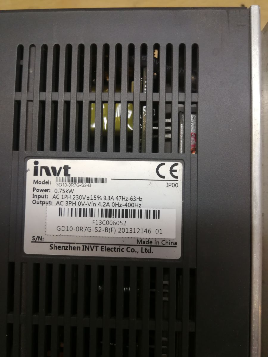

    Posiadam takowy falownik czy uda się pod niego podłączyć wrzeciono? Jaki falownik do silnika asynchronicznego 3-fazowego 0.22kW, 18k RPM?

    Masz jakiś dtr tego falownika? Sprawdź jaka jest maksymalna częstotliwość kluczowania tranzystorów, przy tego typu silnikach zaleca się 20kHz, nie każdy falownik się do tego nadaje.
    Znalazłem, do 15kHz, można spróbować, tylko trzeba pamiętać, ze podnosząc częstotliwość nośna znacznie spada moc falownika.

    Rozumiem z tym że falownik jest 0,75KW a silnik 0.22 KW więc chyba taki zapas mocy wystarczy??
  • #9 18595091
    elektronikq
    Poziom 25  
    Wystarczy ale tez nie powinno się stosować za dużych falowników do mniejszych silników. Do prostych aplikacji się nada.

    Dziś otrzymałem silnik poniżej zamieszczam zdjęcie tabliczki znamionowej, podejdzie pod ten falownik? Jakaś instrukcja jak to podłączyć??

    Kurczę trochę nie bardzo bo tam napięcie masz 200V. Musisz tego pilnowac.

    Na falowniku masz sterowanie pewnie u/f=const. Razem z f zmieniasz U. A falownik masz 230x3 a nie 200x3. Więc musisz poustawiać tak aby tego 200V nie przekraczało, chyba że prądu nie przekroczy.

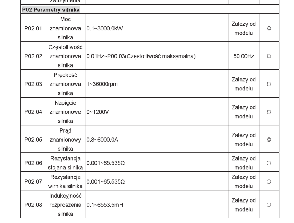

    Ustawisz częstotliwość na 133Hz i będziesz miał te 8000 obr. Pamiętaj przy programowaniu falownika, żeby dobrze wpisać parametry silnika, napięcie znamionowe 200V i częstotliwość znamionowa 300Hz, prąd znamionowy itp., resztę zrobi falownik. Twój falownik jest skalarny i bardzo dobrze przy tych częstotliwościach, ustawisz prędkość na 133Hz (8000obr.) a napięcie sam obniży do odpowiedniego.

    @ToMciO88 Tłumacząc na bardziej zrozumiałem, sterowanie skalarne opiera się na tym ,że jak wzrasta częstotliwość to i napięcie. U/F= const.
    W twoim przykładzie będzie 200V/300Hz = const. Jak wyżej założono że dla 8000 obrotów jest 133hz czyli (200V *133Hz/ 300Hz) =88.7 V. Moment silnika też nie będzie za wysoki, bo największy ma przy parametrach znamionowych.
    Tu masz ważne parametry opisujące silnik.
    Reszta to konfiguracja sterowanie, ale to musisz zerknąć do dokumentacji.

    Panowie próbuje od jakiegoś czasu ustawić ten falownik lecz za diabła mi nie idzie może ktoś mi w bardziej łopatologiczny sposób wytłumaczy krok po kroku jak go ustawić by sprawdzić elektrowrzeciono?

    W celu większego wglądu to tylko dokumentacja zostaje.
    Podstawowe parametry
    P00.00 ->2 Sterowanie skalarne U/F
    P00.01 -> 0 Start/Stop z panelu na falowniku
    P00.03 -> max częstotliwość wyjściowa
    P00.04->Górna granica częstotliwości np ten której nie chcesz przekroczyc.
    P00.05 -> Dolna granica częstotliwości najlepiej od 0.
    P00.06 -> 1 Zadawanie częstotliwości z potencjometru na falowniku
    P00.11 -> czas przyśpieszania do częstotliwości maksymalnej
    P00.12 -> Czas zwalniania
    P00.13 -> wybór kierunku
  • #21 18609239
